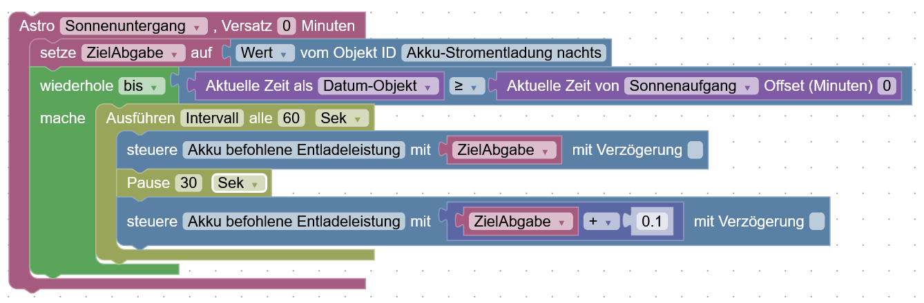

      Ich habe mal sowas hier versucht:
      Dazu wird aber angemeckert:
      • while-Schleife blockiert den Thread: Die Endlosschleife blockiert die gesamte ioBroker-Instanz, da sie synchron läuft.
      • Intervalle häufen sich: Bei jedem Sonnenuntergang wird ein neues Intervall gestartet, ohne das vorherige zu stoppen.
      • Kein Stoppmechanismus: Es fehlt die Logik zum Beenden bei Sonnenaufgang.
      • Wartezeit unklar: wait(30000) im Intervall ist redundant, wenn bereits setInterval(60000) verwendet wird.
      Und nun weiss ich nicht weiter.

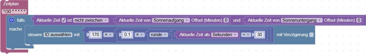

        paul53 @BertDerKleine last edited by
        @bertderkleine sagte: nachts alle 30 Sekunden alternierend einen Wert von 170,0 und 170,1 in einen Datenpunkt AAA schreibt.
        BertDerKleine 1 Reply Last reply Reply Quote 3
        • BertDerKleine
          BertDerKleine @paul53 last edited by
          @paul53 sagte in Blockly, um nur nachts Werte zu aktualisieren:
          Vielen Dank! Solche Denkanstösse, wie man etwas umsetzen kann sind immer hilfreich!
            @bertderkleine sagte: Denkanstösse, wie man etwas umsetzen kann
            Version mit weniger Mathematik:
            BertDerKleine 1 Reply Last reply Reply Quote 1
            • BertDerKleine
              Nochmals danke! 👍
