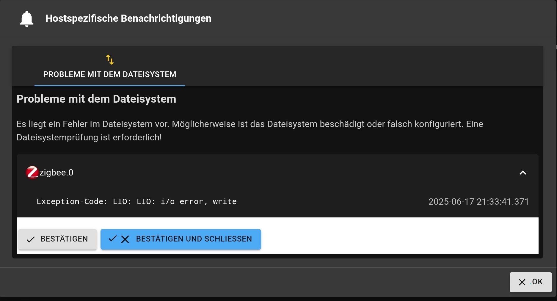

      Diese Nachricht sehe ich seit etwa einer Woche. Das System und alle Adapter sind aktuell.
      Wie ist die "Dateisystemprüfung" durchzuführen?
      Das Problem wurde hier schon mal behandelt, aber die Lösung hat mir nicht geholfen.

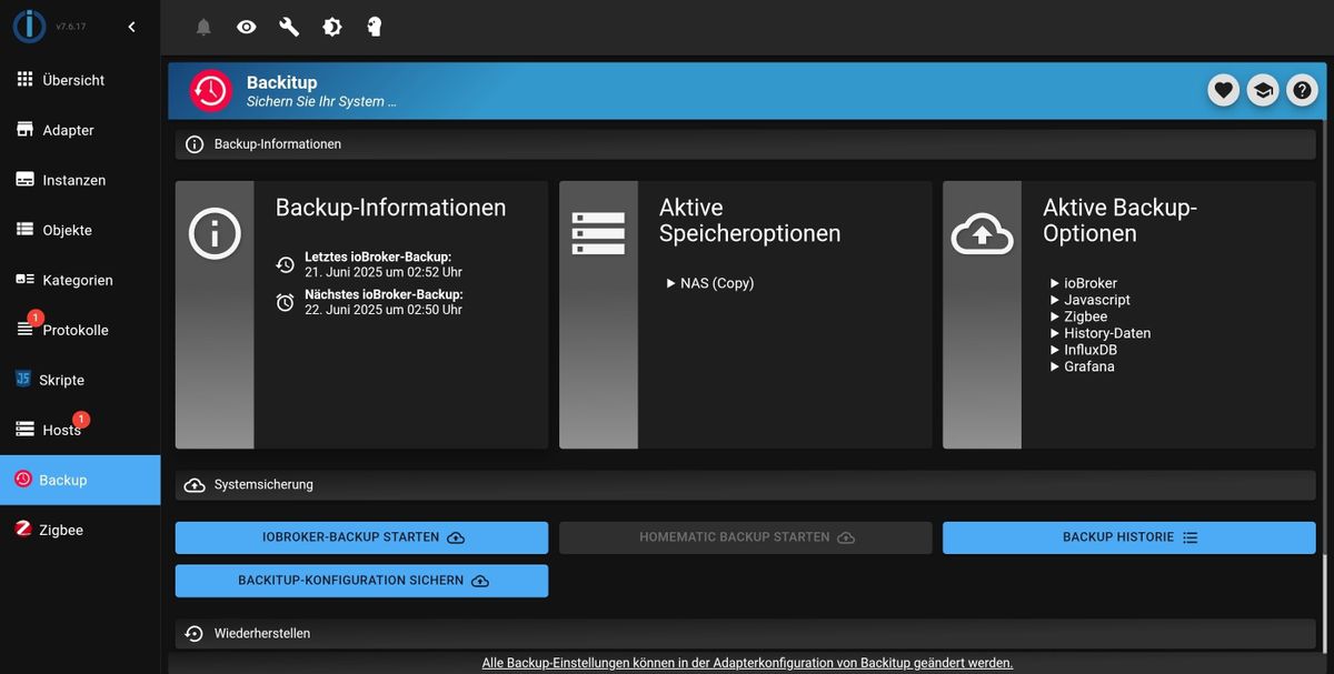

          Machst du regelmäßig Backups mittels BackitUp?
          Ro75.
            DGR @Ro75 last edited by
            @ro75 sagte in Probleme mit dem Dateisystem:
            @dgr poste bitte mal die Ausgabe von
            iob diag
            Ro75.
            Regelmäßige Backup - JA

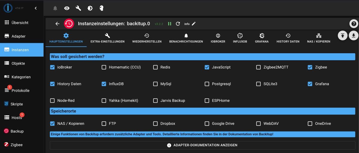

            • Ro75
              Ro75 @DGR last edited by
              @dgr im Moment sind im Protokoll keine Fehler im Dateisystem gelistet. Hast du den Raspberry mal ausgeschaltet, Stecker gezogen oder war Stromausfall?
              Zu deinem Backup. Meine Frage war nach BackitUp. Also NEIN. Das Backup was du da machst kann dir im Ernstfall auf die Füße fallen. Wird da nicht der gesamte Datenträger, die gesamte Partition gesichert? Wenn ja, ungünstig - da ggf. auch defekte Dateien mit gesichert werden und diese würden bei einer Wiederherstellung ebenfalls defekt auf eine neuen Datenträger geschrieb werden. Diese Strategie solltestest du ggfs. noch einmal überdenken.
              Ro75.
              Homoran D 2 Replies Last reply Reply Quote 1

                • mcm1957
                  mcm1957 @Homoran last edited by
                  @ro75
                  Wenn ich das raspi backup log richtig gesehn habe läuft radpi vackup im rsybc mode. da werden Dateien und nicht das image der Partition gesichert. Ein allfällig defektes Filesystem wird daher nicht mit restauriert.
                  Wichtig ist nur dass während des Backups alle services d.h. auch ioBroker gestoppt sind.
                  Dateien die fehlerhafte Daten enthaltwn würden mitgesichwrt / restaurieet. Das gilt aber auch für Backitup.
                  Generell würd ich aber auch zu. Einsatz v Vackitup raten. Oder beiden Verfahre we n noch andrre SW gesichert werden soll.
                    Thomas Braun Most Active @DGR last edited by
                    @dgr
                    Die Meldung kommt vom zigbee.
                    Könnte also auch eine korrupte Firmware auf dem Zigbee-Stick sein.

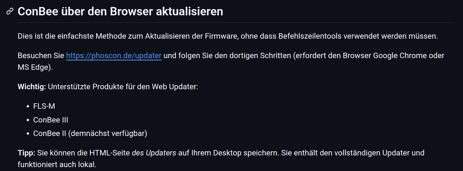

                            DGR @Thomas Braun last edited by
                            @thomas-braun
                            Die Anleitung zum Firmware-Update bringt mich nicht weiter. Ich soll z.B. den deconz-Dienst stoppen. Der läuft bei mir aber überhaupt nicht, da alles über den Zigbee-Adapter läuft.
                            Die andere Variante zur Aktualisierung über den Browser ist für Conbee II noch nicht verfügbar.
