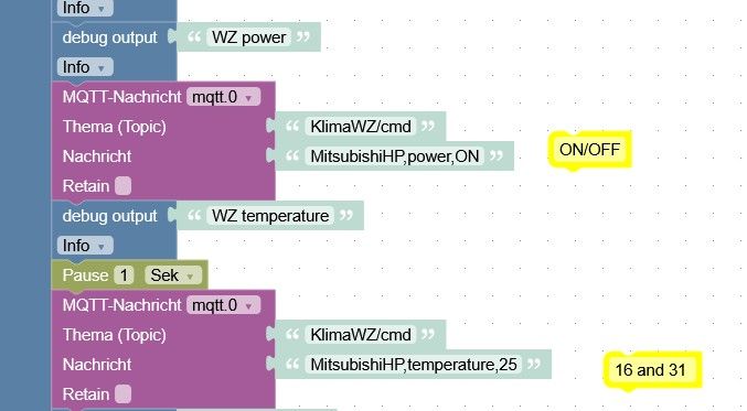

                                Ich habe jetzt mal mit dem Blockly und MQTT senden probiert
                                aber ich denke da es bei mir keine DP unter MQTT gibt wo ich was hin senden kann, wird das nicht gehen
                                mein MQTT schaut für den ESP so aus
                                jemand noch ne Idee wie das gehen könnte?

                                    also ich kann die Klima jetzt per MQTT ansprechen
                                    was allerdings seltsam ist
                                    es gehen immer beide Klima mit einem Befehl an
                                    ich weis leider nicht warum und wieso

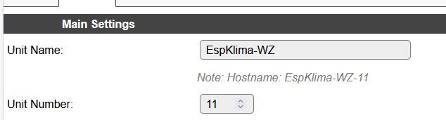

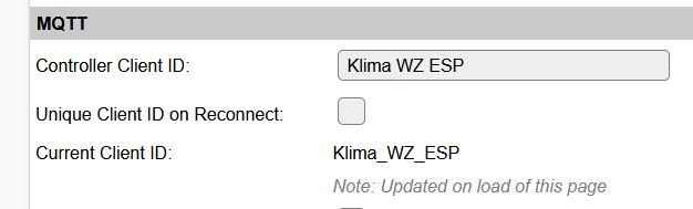

                                    im ESP habe ich folgende Namen
                                    ich habe alle durch
                                    und egal was ich unter Thema eintrage es werden immer beide Geräte angesprochen
                                    die zweite heißt EspKlima-SZ 12
                                    kann mir jemand weiterhelfen?
