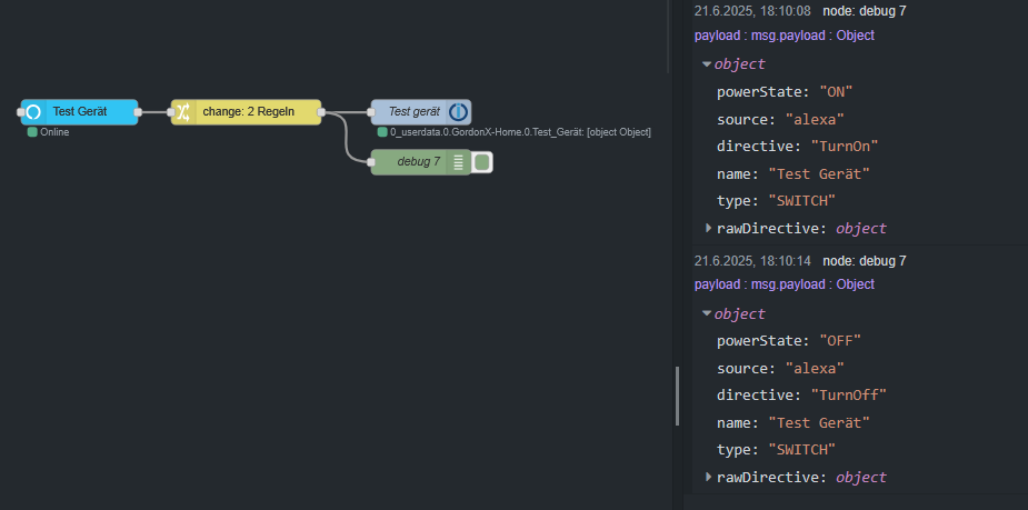

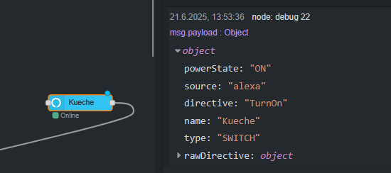

      Ich habe da einen skill Virtual Smart Home (VSH) installiert und mit Node-Red verbunden.
      Über die installierte Node node-red-contrib-virtual-smart-home : vsh-virtual-device
      Bei dem Klick in Alexa in dem Gerät als Switch eingestellt kommt folgendes raus.
      wie kann man jetzt powerState: "ON" / powerState: "OFF" verarbeiten um daraus zb true und false oder den wert 1000 zu machen.
      Per Function Node komme ich weiter aber wie macht man aus powerState ON OFF dann zB true false oder 1000/1000 ?

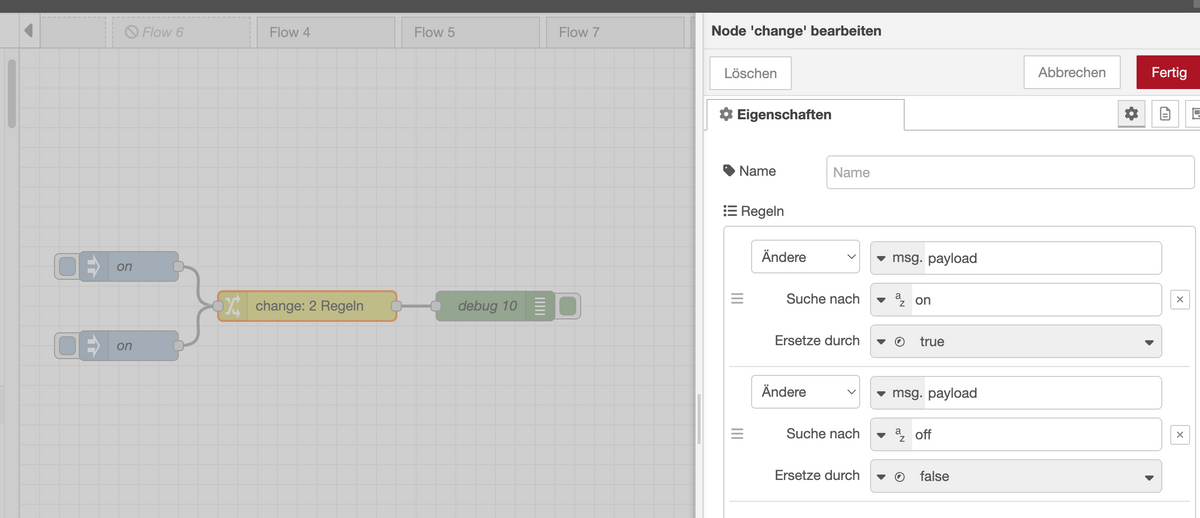

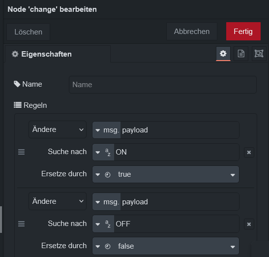

        peterfido @Aphofis last edited by
        @aphofis Der Change Node kann das. Statt setze die Funktion Ändere nehmen.
        • Aphofis
          Aphofis last edited by Aphofis
          @peterfido
          Da kommt als Befehl leider nur object Object bei raus
          {"powerState":"OFF","source":"alexa","directive":"TurnOff","name":"Test Gerät","type":"SWITCH","rawDirective":{"directive":{"header":{"namespace":"Alexa.PowerController","name":"TurnOff","correlationToken":"SUdTVEs6AAE6AAg6eyJpZCI6ImQzNzU4OGVkLWFmZmUtNGIyYS05MGM1LTdlYzU4MTZlYjg1MyIsInVyaSI6Imh0dHBzOi8vZC1hY3JzLWV1LXAtN2EyLTIyNzM5YzhmLmV1LXdlc3QtMS5hbWF6b24uY29tOjk0NDQiLCJzZXNzaW9uSWQiOiI5N2M3ODA3OC1iZjVlLTQyZTMtYTZiMi01MjQ3MTg1MmQ4NjkifQ=="},"endpoint":{"endpointId":"vshd-c43862983eea1705"},"payload":{}}}}
          Das wird alles gesendet

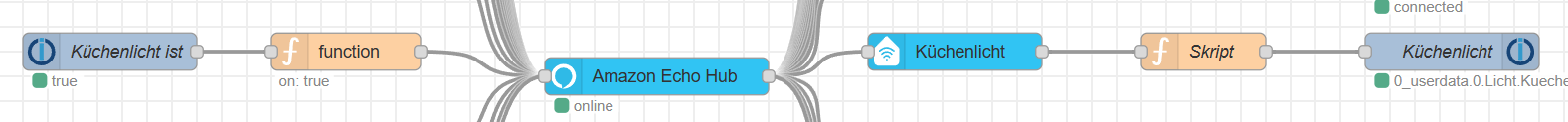

            peterfido last edited by peterfido
            @aphofis Hinter Deinem Hub fehlen die Devices.
            Es gibt doch eine gute Hilfe zu den Nodes.
            Das rechte Skript:
            var newMsg = {
               payload: false
            if (msg.on) {
               newMsg.payload = true;
            return newMsg;
            Die linke Funktion:
            var nodeid = "HIER DIE NODE-ID VOM JEWEILIGEN DEVICE REIN";
            var ison=false;
            if (msg.payload > 0){
               ison=true;
            var newMsg={
               payload: ''
            newMsg.payload= {
               nodeid: nodeid,
               on: ison,
            node.status({text:"on: "+ison});
            return newMsg;

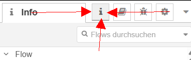

            Die Node ID vom Device, welche in die Funktion eingetragen werden muss, steht unter Info, wenn die Node / das Device (in meinem Beispiel "Küchenlicht") markiert ist. Die wird benötigt, damit Alexa den Ist-Zustand bekommt und diesen in der App entsprechend anzeigen kann.
            Aphofis 1 Reply Last reply Reply Quote 0

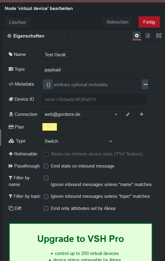

            • Aphofis
              Aphofis @peterfido last edited by
              @peterfido

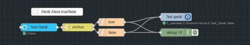

              Es funktioniert auch ohne Gerät und wird sauber von Alexa als Gerät erkannt.
              Ich frage, weil ich gerne Thermostate und Temp Sensoren abfragen möchte

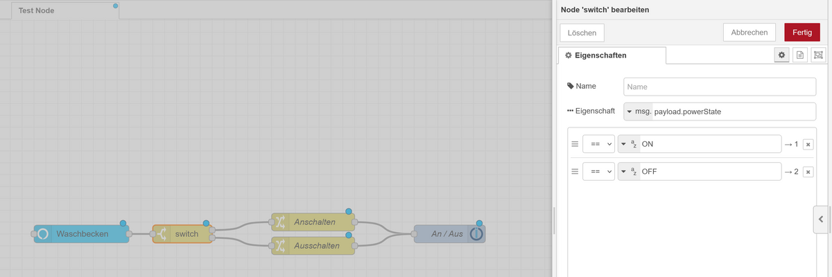

                Skippy07 last edited by

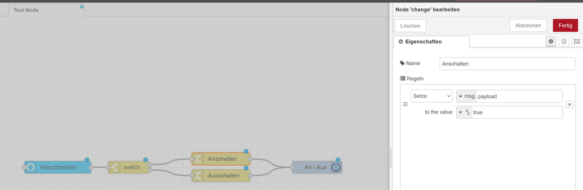

                Hi, ich habe das so gelöst:
                Bei Anschalten eben "True" und ausschalten "False"
                Aphofis mickym 2 Replies Last reply Reply Quote 0

                  • Aphofis
                    @peterfido
                    Ich habe nicht den Node installiert. Ich benutze virtual device
                    Das scheint anders zu laufen. Dort wird kein Port angegeben.
                    Es wird mit dem Alexa Skill virtual smart home verknüpft.

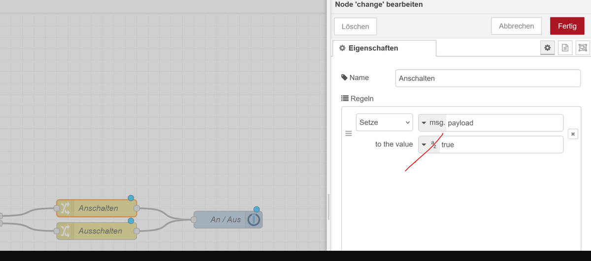

                    • Aphofis
                      Aphofis @Skippy07 last edited by
                      @skippy07 sagte in Alexa Gerät auslesen und nutzen.:
                      Das habe ich so auch gelöst. nur wie kann man nun spezifische Temperatur Geräte einbinden und in alexa anzeigen lassen. Also zB einen Iob In node mit einem Datenpunkt eines Temp sensors den ich in alexa anzeigen lassen will bzw diesen dann per speak ausgeben lassen möchte.
                      • mickym
                        mickym Most Active @Skippy07 last edited by mickym
                        Was ich nicht verstehe, warum man den Flow verzweigen muss, wenn dann doch beide Äste an die gleiche Ausgabe geschickt werden.
                        Ausserdem ist das doch verkehrt, wenn man true, false als String in die Ausgabe schickt - das soll doch ein Boolean werden.
                        Ich würde halt mal die Logik anpassen und dann kann man das Ganze in EINER Change Node abwickeln.

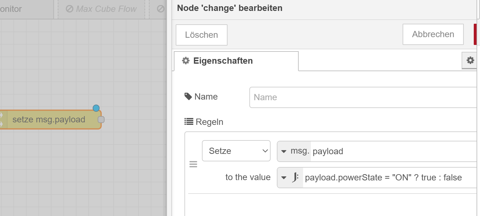

                        Als erstes würde ich halt mal die payload aus der Eigenschaft "powerState" des originellen Ausgangsobjekt selektieren und dann in ein Boolean umwandeln. Das kann entweder über Änderungsregeln oder JSONATA erfolgen.
                        1. Lösung:
                        2. Lösung mit JSONATA
