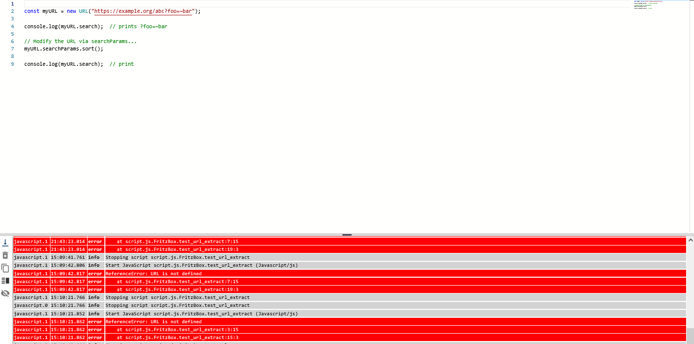

      ich bin Javascript-anfänger und steh grad auf dem Schlauch:
      Sollte URL() als Objekt im Javascript-adapter (aktuelle stable Version v8.9.2 ) funktionieren?
      const myURL = new URL("https://example.org/abc?foo=~bar");
      console.log(myURL.search);  // prints ?foo=~bar
      // Modify the URL via searchParams...
      myURL.searchParams.sort();
      ich bekomme da nur einen Fehler:
      ReferenceError: URL is not defined

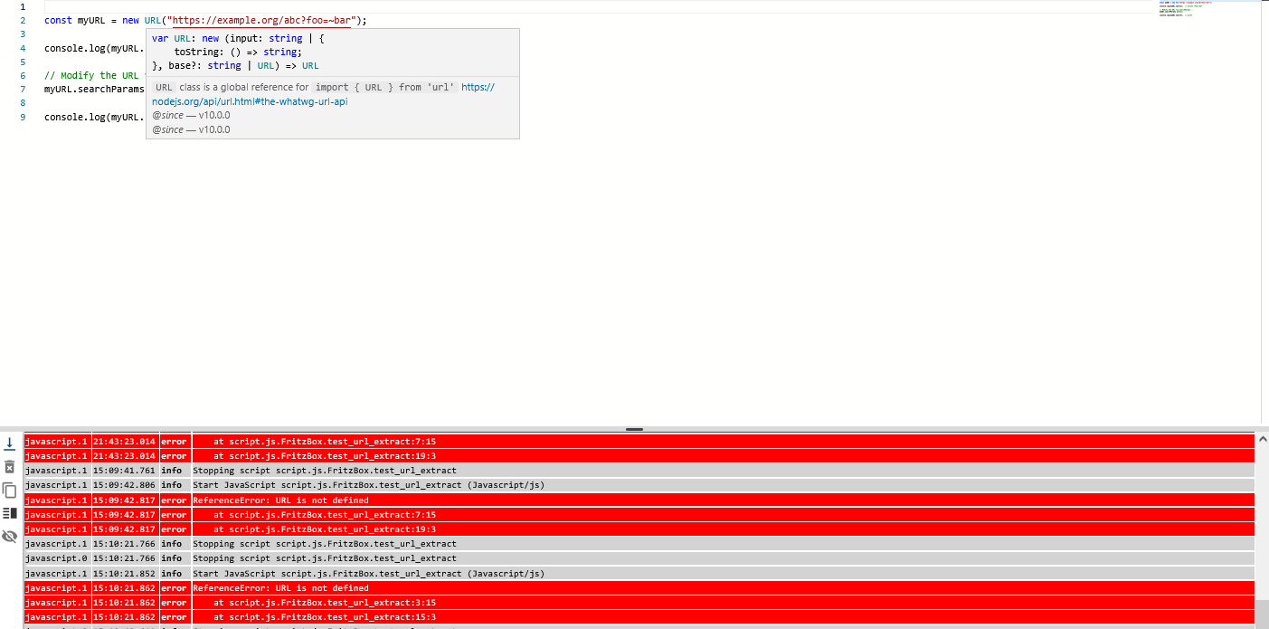

      obwohl die Definition ja sogar angezeigt wird:

        füge das oben ein :
        const { URL } = require('url');
        • C
          chris299 @liv-in-sky last edited by
          @liv-in-sky vielen Dank! 🙏
