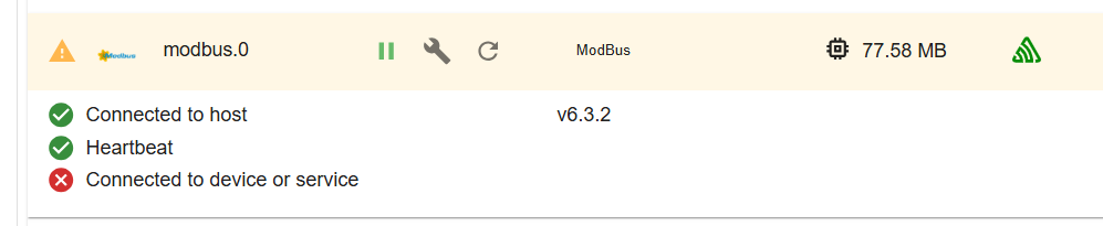

      Hat jemand zufällig mal den modbus Adapter zusammen mit Elfin WA11 und den Venus E Batterie probiert?
      Bei mir funktioniert das nicht.

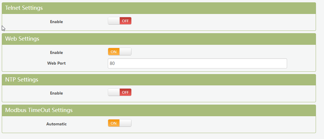

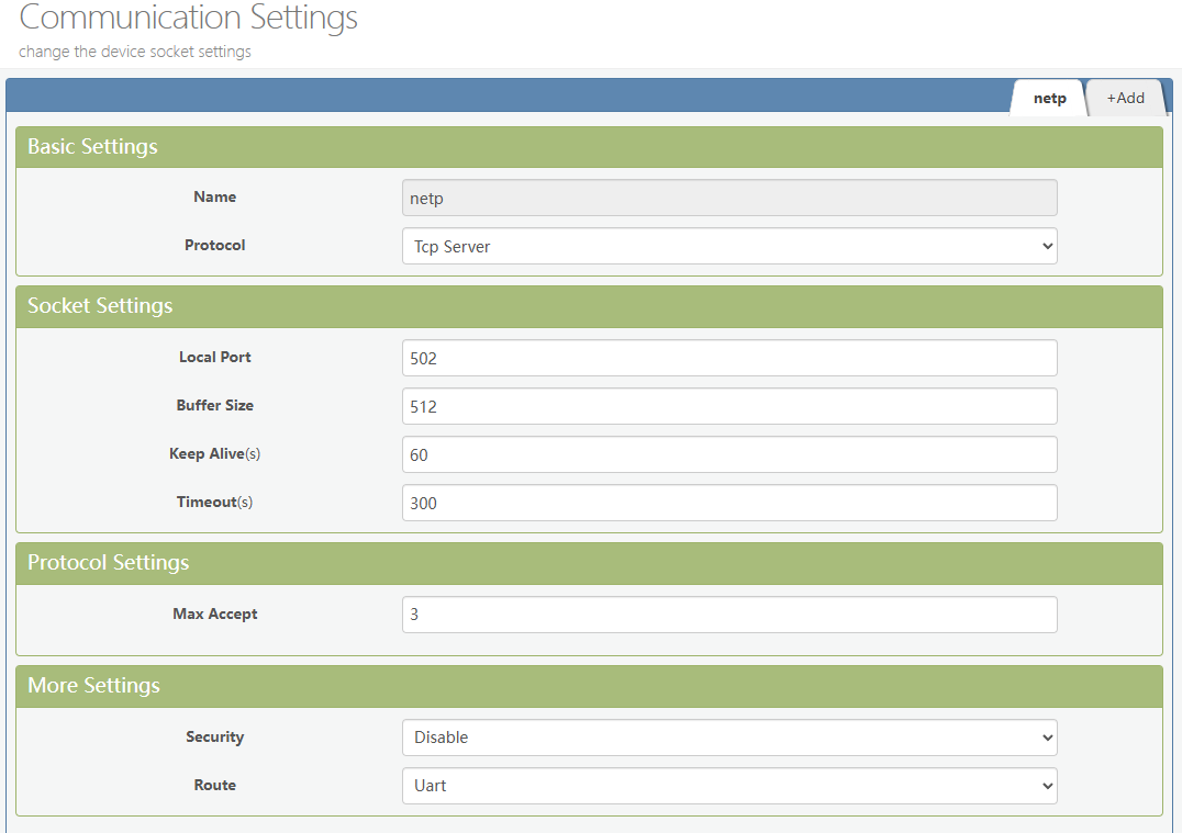

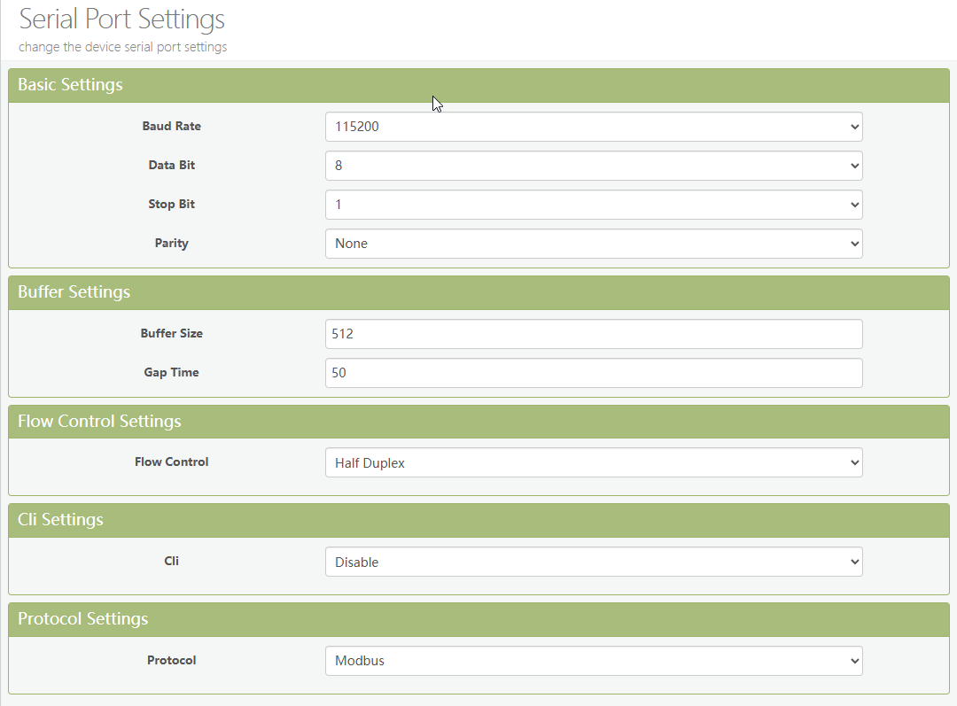

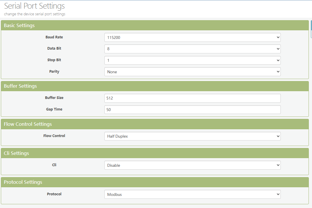

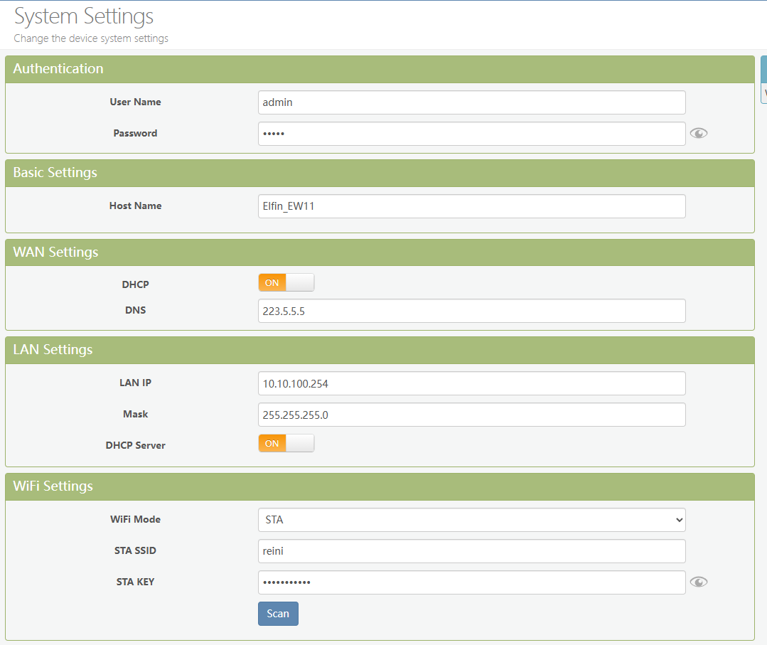

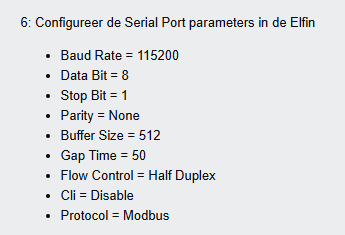

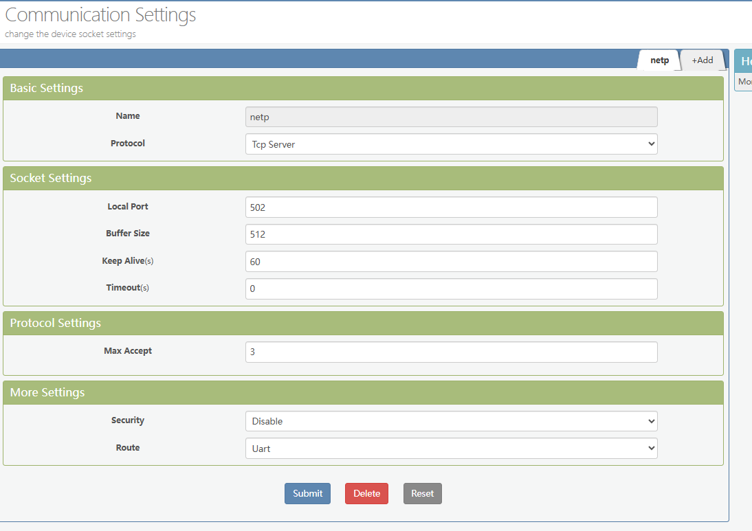

      Elfin WA11 serial konfiguration:
      Sollte korrekt sein nach https://gathering.tweakers.net/forum/list_messages/2282240/0 :
      und nach
      (ja, mijn nederlands is ok)
      Kommunikationseinstellung:

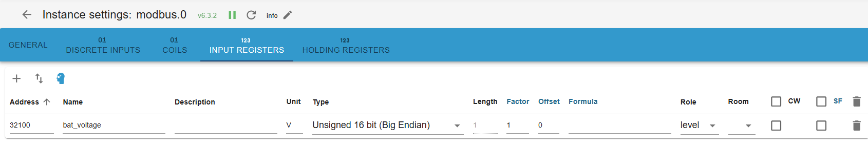

      In iobroker, modbus adapter

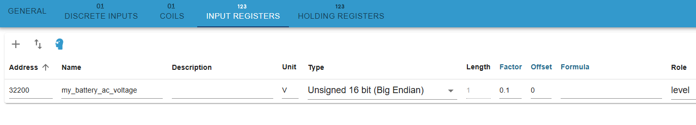

      Im Input register

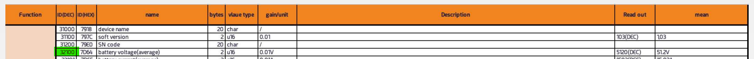

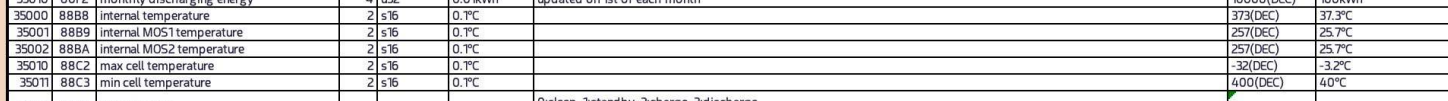

      Passt zu

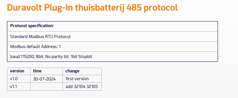

      (source: https://duravolt.nl/wp-content/uploads/Duravolt-Plug-in-Battery-Modbus.pdf, gleich wie der Marstek)

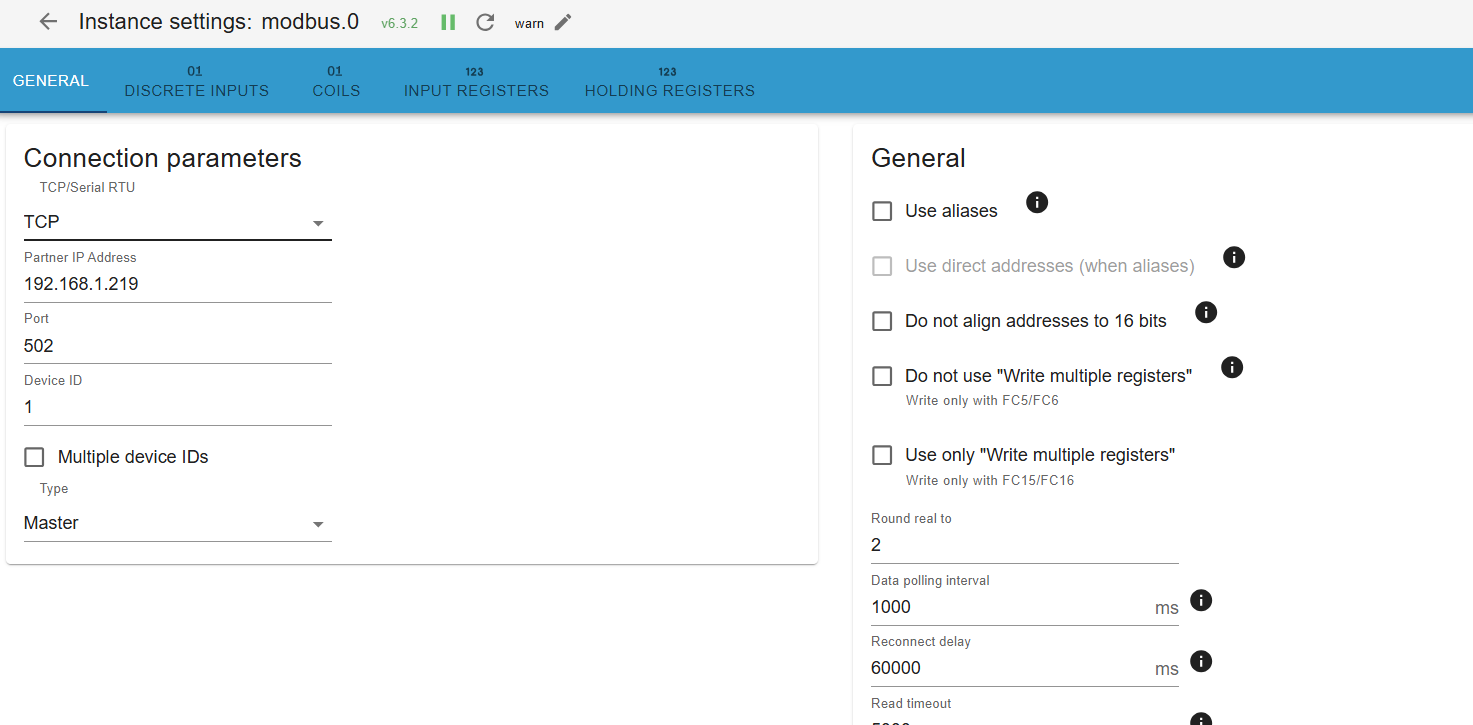

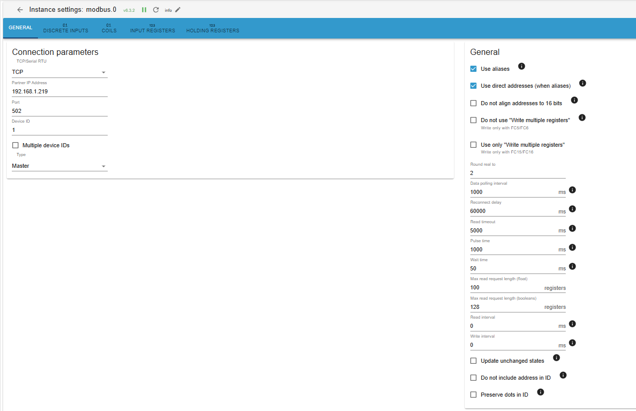

      Im iobroker instances:

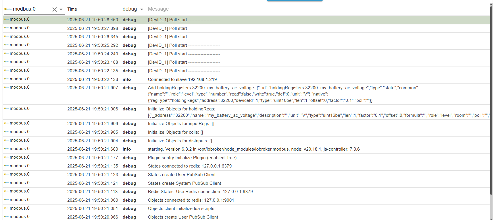

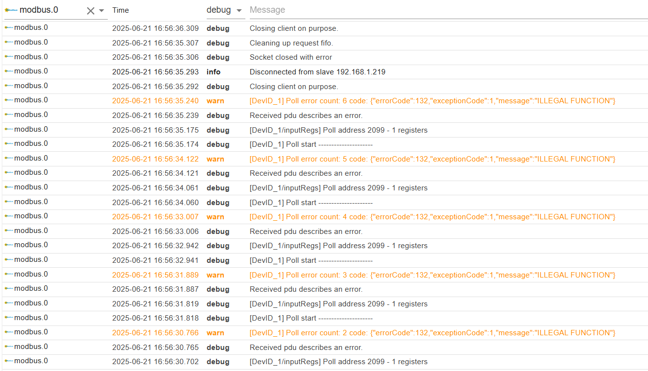

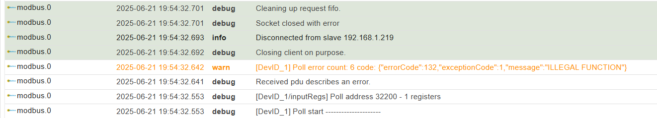

      Im log (debug)
      mir ist unklar was
      [DevID_1] Poll error count: 7 code: {"errorCode":132,"exceptionCode":1,"message":"ILLEGAL FUNCTION"}
      bedeutet?
      kann jemand mir hier helfen?
      Vielen dank!

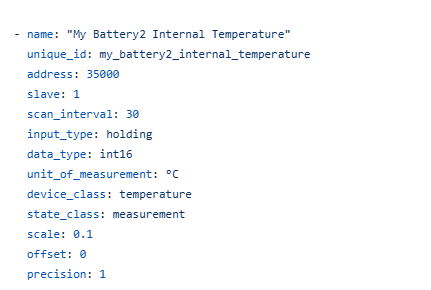

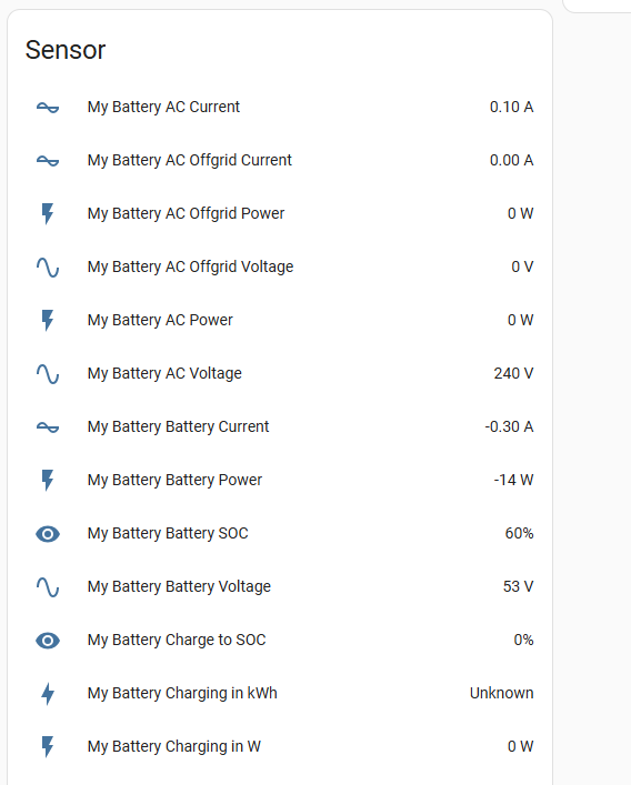

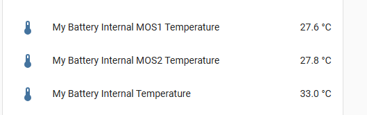

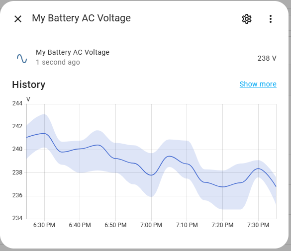

        Habe den gleiche setup(HW und WA11 Einstellungen) mal mit HA versucht und dort funktioniert es:
        Deshalb muss es and den Modbus Adapter oder meine Einstellungen liegen?

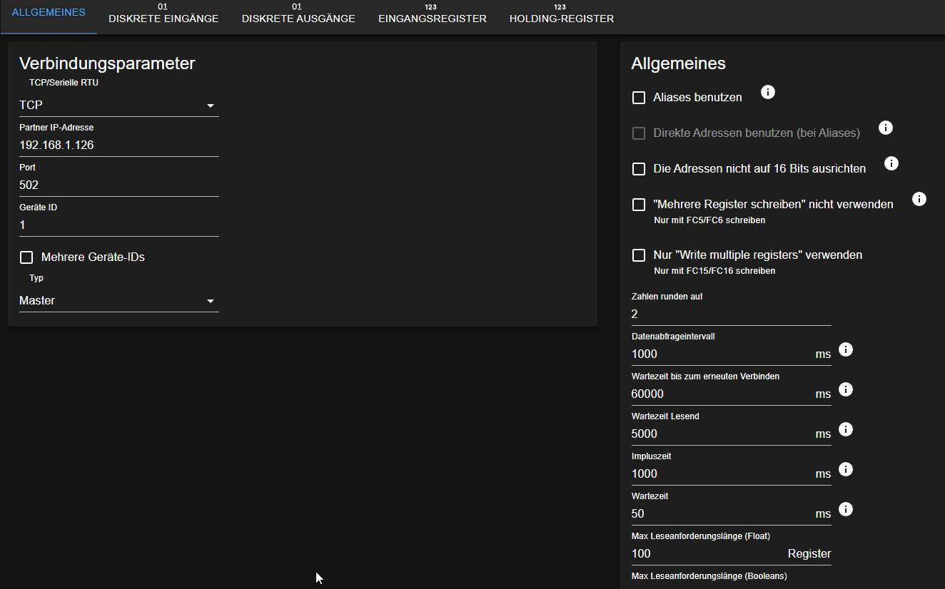

          @peterp laut iob log wird eine Adresse „2099“ gepollt.
          Mach erstmal die Haken bei Aliases nutzen und vollständige Adresse nutzen raus.
          Wie sieht denn das Yaml dazu in HA aus?

            YAML file HA
            Werten in HA

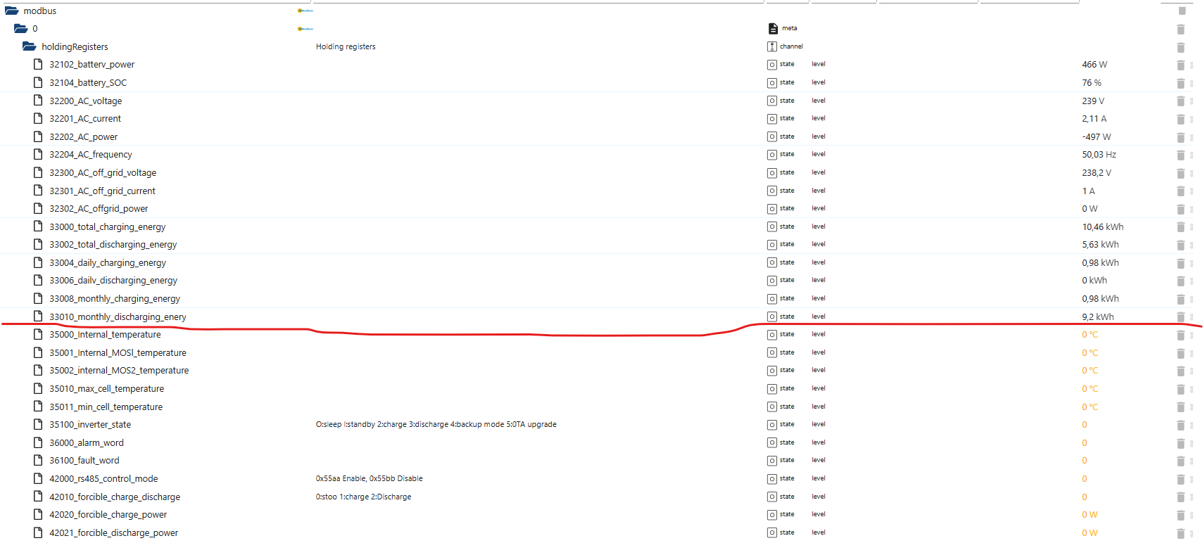

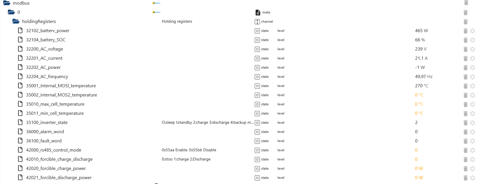

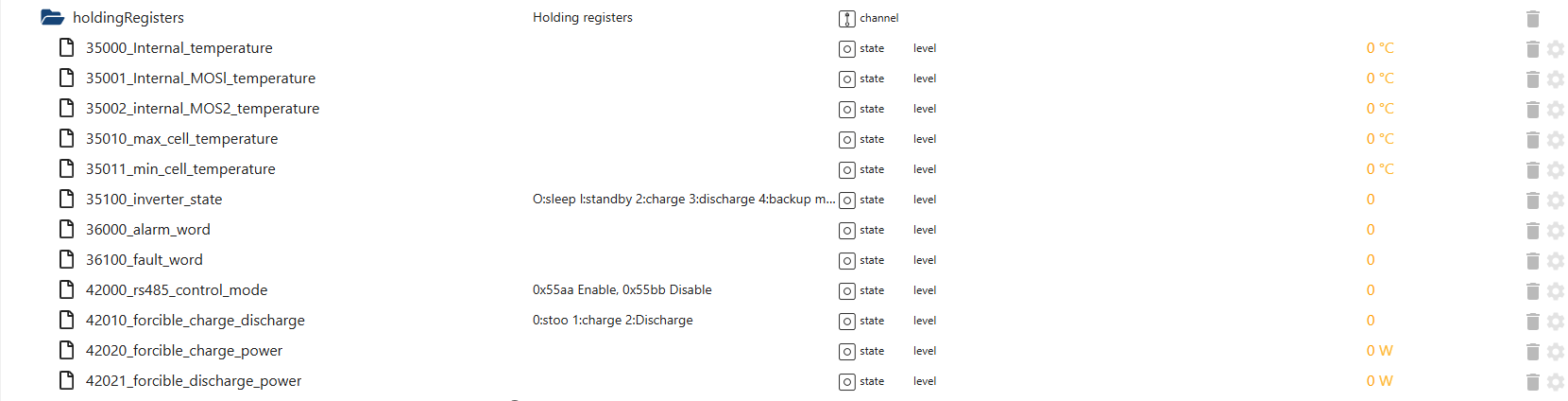

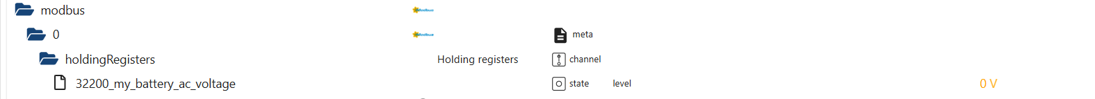

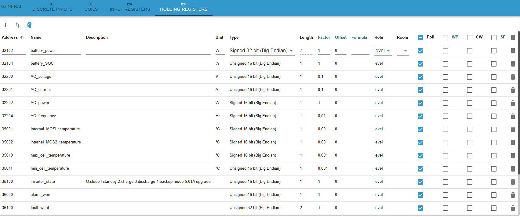

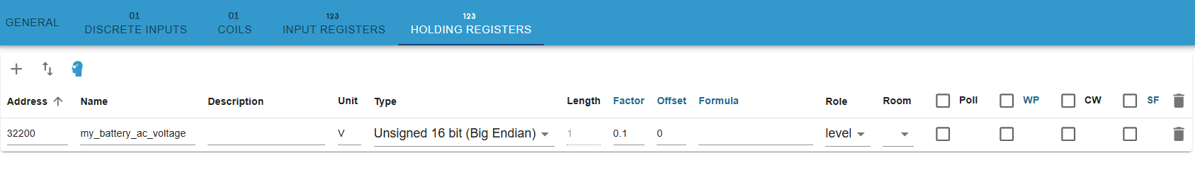

            Register def in iobroker:
            Objects
            Bei "holding register" gibt es keine Fehler im log, nur leider auch keinen wert.
            den "Poll Start" wiederholt sich
            Habe es aber immer so verstanden das 4xxx holding register sind und die 3xxx input register? In HA ist es aber anders
            Wenn ich aber den 32200 Adresse als Input Register deklariere dann:

              @peterp musst den Haken bei „Poll“ setzen.
                peterp @wendy2702 last edited by

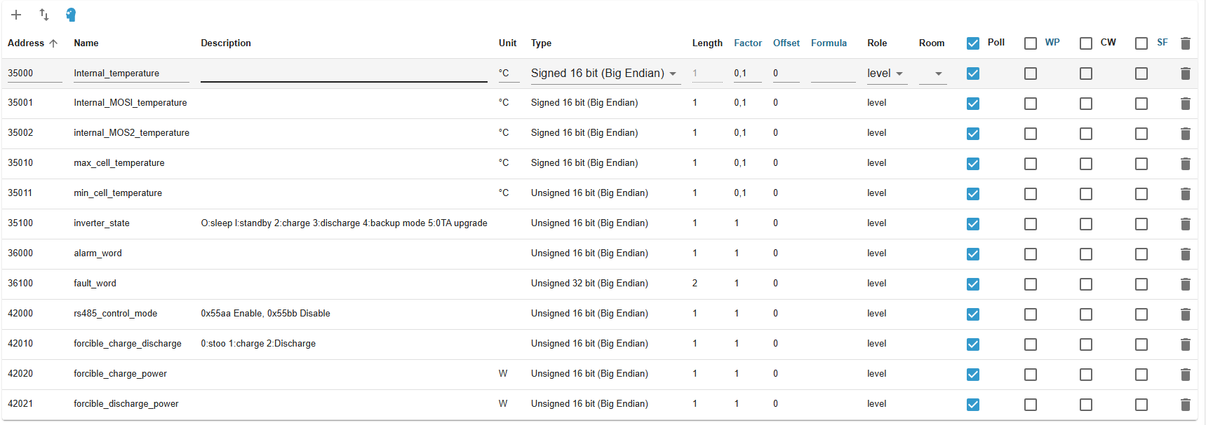

                Polling war ein gute hinweise, geht besser aber noch immer Schwierigkeiten
                Definition
                Objekten
                (siehe Orange)
                (den Faktor geht auch nicht beim Temperatur, bei Spannung usw schon)
                Log

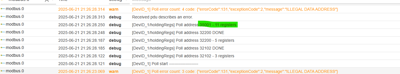

                Warum bei Adresse 32200 5 Register und bei 35001 11 ist mir unklar, gleiche Datentyp, signed/unsigned sollte hier keine Differenz machen.
                Bei HA:
                Ansteuern geht auch nicht, wenigsten nicht wenn ich die Objekten direkt schreibe

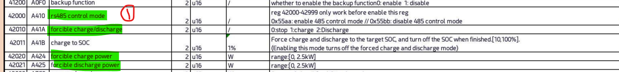

                erst schreibe ich den 0x55aa(Adresse 4200), danach den gewünschte Leistung(42020/42021) und den entsprechende flag(42010). Da ich mich bei HA gar nicht auskenne habe ich es dort nicht versucht, das muss ich nochmal probieren
                  peterp @peterp last edited by
                  es sieht danach aus das es zwischen Adresse 33010 und 35000 ein problem gibt
                  Das schein bei HA kein Problem zu sein, die Adresse aus den yaml sind gleich wie in meine konfig. Kommt die Modbus Adapter mit ein "loch" im Adresse Bereich nicht klar?

                      Stell mal ein höheres Abfrage Intervall ein.
                      1 Sekunde verursacht je nach Anzahl an Registern Probleme.
                      Wenn das bei HA in der Yaml das „Scan Intervall“ ist steht es da scheinbar auf 30 Sekunden denke ich

                                          Note: For access to registers in the 42000–42999 range, the battery must be set to RS485 control mode.
