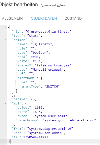

        daniello @paul53 last edited by
        Danke Paul .. hab ich gemacht .. wirft allerdings sofort wieder diese Warnung:
        Object 0_userdata.0.lg_firetv is invalid: obj.common.states has an invalid type! Expected "object", received "string" This will throw an error up from js-controller version 7.0.0!
        Macht mich Irre diese Meldung .. hatte vormals auf String gestellt war aber auch wieder falsch 😞
          paul53 @daniello last edited by paul53
          @daniello sagte: Expected "object"
          Das kann nicht sein, wenn common.type = "boolean" ist.
          Woher kommt der String?
          @daniello sagte in Skript reagiert nicht mehr auf Aktualisierung von Objekt:
          Offenbar wird doch ein String geschrieben?
          EDIT: Die Meldung betrifft common.states

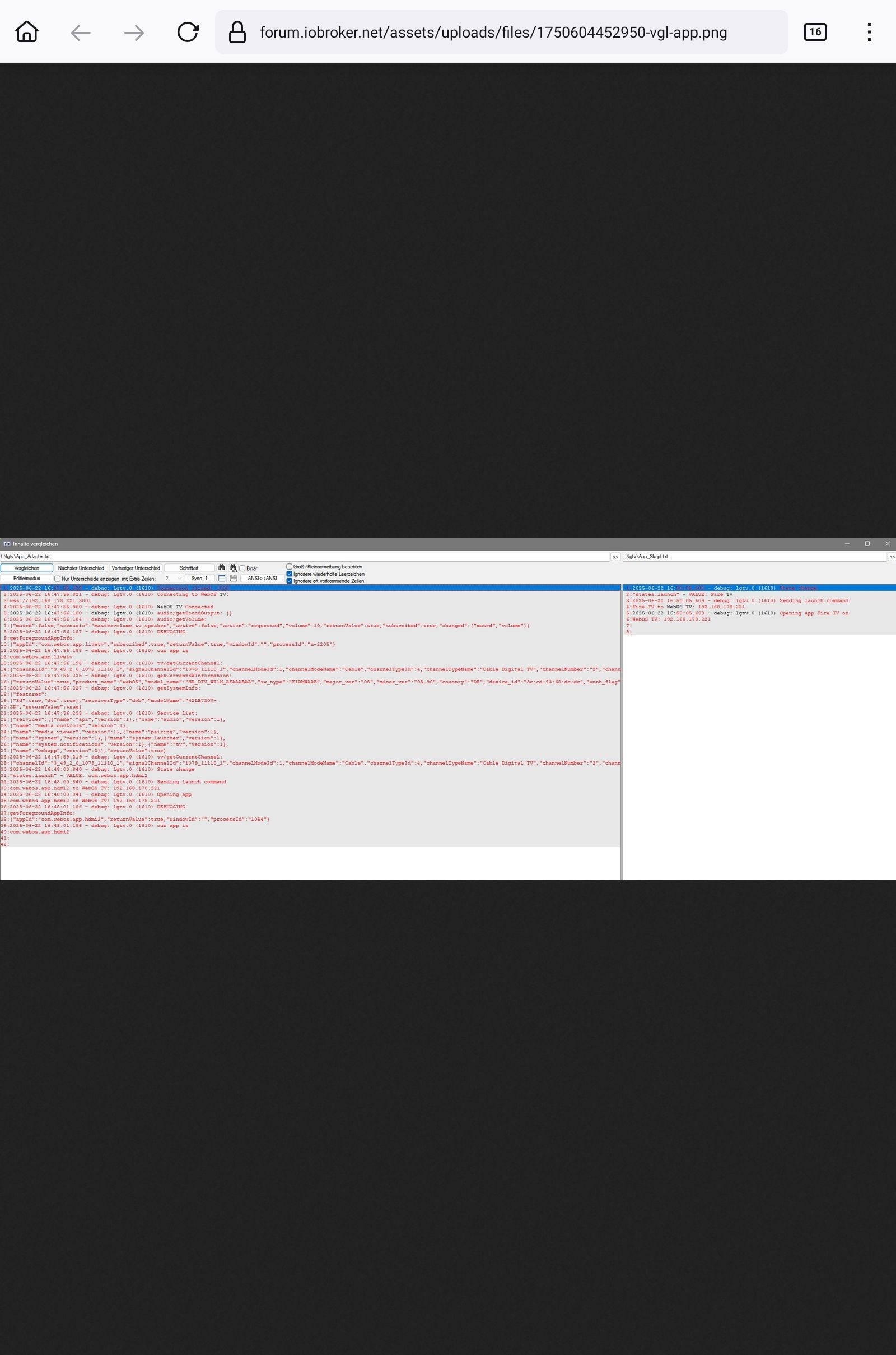

            Hab mal history angemacht für das Objekt:
            Wobei die Warnung von Admin kommt .. also wenn ich am Objekt ändere. Beschicken tut das Feld nur der iot Adapter.
            Kann es sein, das IOT ordentlich True/False sendet und der Admin das was wiederum beim Ändern des Objekts True und False als String interpretiert?
                @daniello sagte: Wobei die Warnung von Admin kommt
                Die Warnung erzeugt der js-controller.
                Nein, es kann sein dass IOT "false" und "true" (als String) sendet? Ich kenne IOT nicht.
                Es lässt sich leicht prüfen:
                  Danke, gibt "boolean" aus.
                      @daniello sagte: obj.common.states has an invalid type! Expected "object"
                      Lösche "states" oder mache es richtig wie hier gezeigt (Zeilen 5 bis 8).
                        daniello @paul53 last edited by daniello
                        danke .. Objekt scheint jetzt ok zu sein

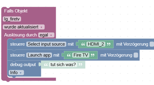

                        Input schalten funktioniert weiterhin auch per Skript. Launch app funktioniert weiterhin nur in den Objekten.
                        Für mein Seelenfrieden genügt die Umschaltung über Input .. aber technisch sollte auch das andere funktionieren.
