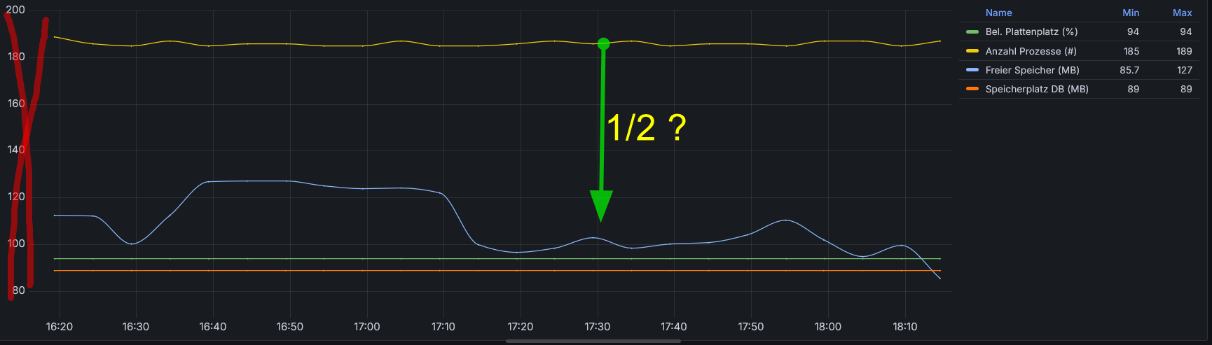

      ich habe habe diverse Werte, die ich gerne zusammen in einem ashboard anzeigen lassen würde.
      Die Einheiten und die Verhältnisse der Werte untereinander ist egal (sind eh %, MB, und #Anzahl), es soll nur alles in einem Graph in einem guten Verhältnis angezeigt werden, so dass keine Wert Riesen Groß ist und die anderen Werte dadurch "verschwinden".
      Meiner erster Ansatz war die Werte (von der Anzahl der Prozesse z.B.) mit der Funktion "math" zu halbieren (von 180 auf 90), dann ist der Graph in der Amplitude in etwas "passend" zu den anderen Werten. Aber gleichzeitig soll die korrekte Anzahl in der rechten Legende und beim Mouseover angezeigt werden (und nicht der halbierte Wert).
      Aber bei "Math: 1/2" stimmen die Werte in der Legende und beim Mouseover ja nicht mehr 😞
      Und die Y-Beschriftung links wollte ich auch ausblenden, geht dies?
      Danke!

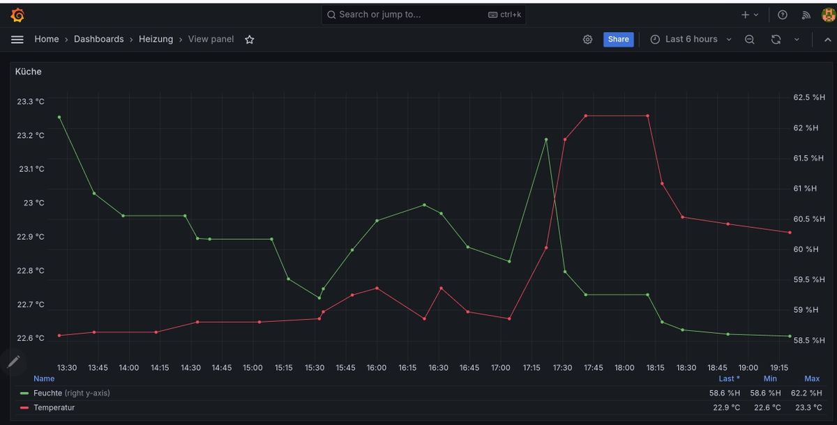

        peterfido @topsurfer last edited by
        @topsurfer Einfach mehere Y-Achsen nehmen.
          topsurfer @peterfido last edited by
          @peterfido Diese Option kenne ich, du hast da auch nur zwei "unterschiedliche" Werte (Temperatur & Luftfeuchte).

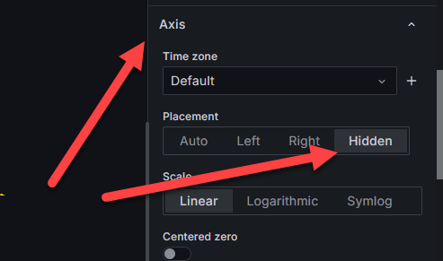

                  topsurfer @warp735 last edited by
                  @warp735 said in Werte halbieren (math 1/2) und in Legend korrekt anzeigen?:
                  Du kannst doch zig Y-Achsen haben mit unterschiedlichen Ranges
                  Wo ist diese Option, sind es rechts unten die "Override" regeln?
                  P W 2 Replies Last reply Reply Quote 0
                    @topsurfer Ja, das meiste wird mit Override-Regeln eingestellt.
                    • W
                      warp735 @topsurfer last edited by
                      @topsurfer
                      ziemlich weit oben. Einfach Augen auf 😉
                      Das zählt dann für alle. Will man gezielt steuern, dann mit Overrides
