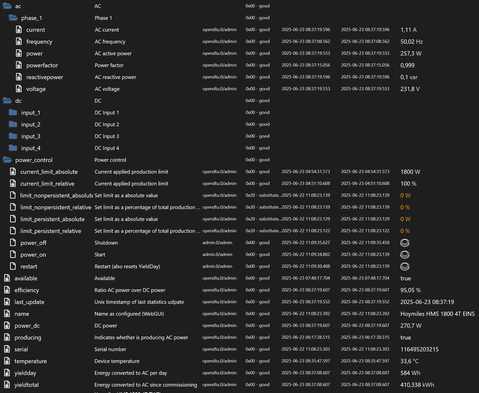

      Nur kann ich die Wechselrichter über den IoBroker weder an noch ausschalten, noch das Power Limit regeln. Ich sehe die Werte über MQTT, und über den OpenDTU Adapter, und auch die Werte,
      aber zugreifen/Werte Ändern ist nicht drin 😞

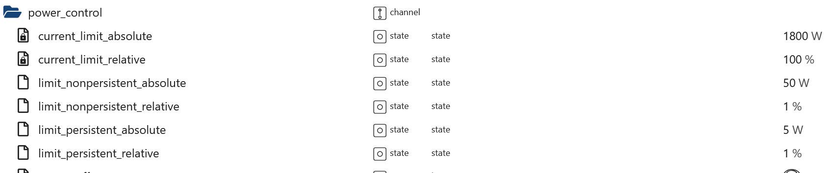

      Im DTU Adapter sieht es so aus wie im Bildschirm, aber selbst wenn ich das nonpersistent Attribut für Absolute ändere, verändert sich nichts am Einspeiseverhalten des Wechselrichters...
      Unter MQTT habe ich den wechselrichter auch, kann dort unter /status/limit_absolute setzen
      von 1800 auf z.b. 900, aber es dauert eine aktualisierung/paar Sekunden und der Wert wird wieder automatisch auf 1800 korrigiert vom System.

            nope lässt mich nachwie vor nicht den wert editieren. weder von hand bei objekten noch über das script 😞 hack2.png
            oder muss ich den dynamic power limiter in der dtu aktivieren?
            hab ich probiert aber komm da auch nicht mit klar...

                wird auch nicht editierbar wenn ich es in der DTU dynamic power limiter aktiviere.
                der setzt die leistung fest runter, das zeigt er mir dann auch im mqtt, aber ich kann es wieder nicht von mqtt modifizieren....

                    @fernetmenta Habe GENAU den gleichen opendtu fusion, ging erst nicht, dann firmware upgrade auf opendtu fusion for battery, funktioniert nach wie vor, aber nach wie vor auch ohne die möglichkeit den Wechselrichter zu steuern. Liegt also vermutlich nicht an ihm....
                    und genau DEN wert den du nennst habe ich geändert aber das juckt den wechselrichter nicht. ändert nicht das aktuelle limit.
                    Kannst du deinen wechselrichter auf die Art steuern egal ob direkt über objekt editieren im IOBroker, oder ein skript das darauf zugreift. tut ja im endeffekt das gleiche.
                    Bei mir behält die variable wie du oben schreibst auch den wert, aber es hat einfach keinen effekt, das current_limit_absolute mit dem der wechselrichter arbeitet bleibt bei 1800W. wie im screenshot oben, und er liefert auch mehr leistung als die zum test 50W oder 1% oder egal was ich auch eingebe unter den editierbaren variablen.... Dafür sind die Variablen aber eigentlich da...denke ich

                          Völlig egal ob 50,500, 800, 1000,1500, der Wert wird
                          kurz grün nach der Eingabe, bleibt dann, aber bei current_limit_absolut steht nach wie vor 1800.
                          Und beim editieren des Wertes habe ich auch NICHT den Acknowledged Hacken gesetzt,
                          denn dann würde er keine Änderung vornehmen im Device.
                          Habs eben auch mit Haken probiert, geht in keinem Fall.
