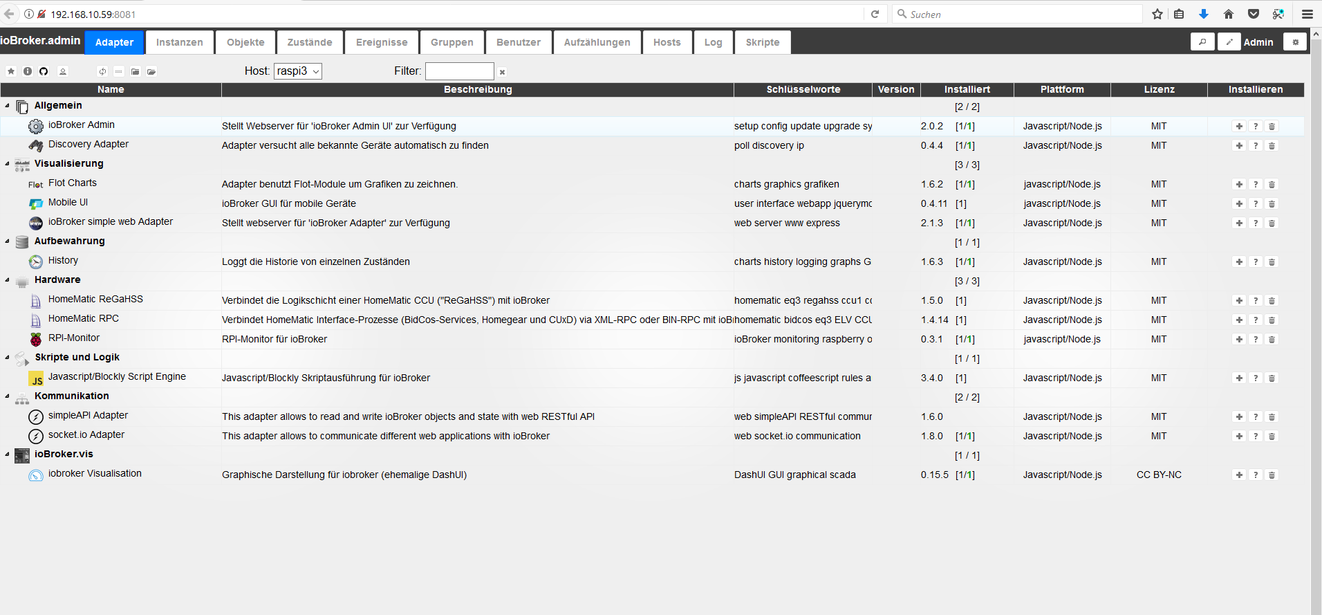

                      Hallo und guten Morgen,
                      allem Anschein nach bin ich echt zu doof um ioBroker zu installieren.
                      Habe mir jetzt den Pi3 bestellt und dann das Raspbian drauf und versucht ioBroker gemäß Anleitung http://www.iobroker.net/docu/?page_id=5106&lang=de . Das läuft auch alles soweit bis auf die INstallation von ioBroker. Hier gibt es Fehlermeldungen bei irgendeiner Serialport Datei. Er installiert iobroker.discovery nicht etc etc.
                      Also eine fertige INstallation von hier genommen http://www.iobroker.net/docu/?page_id=2563&lang=de
                      Image geschrieben und die Einstellungen geändert, SSH frei gegeben etc.
                      Dann auf die ioBroker Seite zugegriffen. Es erscheint der Lizenzvertrag. Diesen bestätigt und …......... nichts. Der Lizenvertrag steht ewig da. Dann kommt irgendwann automatisch die EInstellungen für Land etc. und ioBroker durchsucht das Netzwerk nach Geräten. Er findet auch bei mir zumindest 24 Stück (laut Anzeige) aber dann steht da was von suche Dienste und es dauert ewig und es passiert nichts. Geht man dann auf fertig/schliessen oder was da steht, sind fast alle Adapter im Webinterface weg!
                      Hier mal das Log
                      ! discovery.0 2017-10-25 07:47:45.790 info starting. Version 0.4.4 in /opt/iobroker/node_modules/iobroker.discovery, node: v6.11.2
                      ! discovery.0 2017-10-25 07:47:45.646 info States connected to redis: 0.0.0.0:6379
                      ! host.raspi3 2017-10-25 07:47:42.491 info instance system.adapter.discovery.0 started with pid 1760
                      ! host.raspi3 2017-10-25 07:47:12.454 info Restart adapter system.adapter.discovery.0 because enabled
                      ! host.raspi3 2017-10-25 07:47:12.452 error instance system.adapter.discovery.0 terminated with code 0 (OK)
                      ! discovery.0 2017-10-25 07:47:12.409 info terminating
                      ! discovery.0 2017-10-25 07:47:11.899 error at TypeError (native)
                      ! discovery.0 2017-10-25 07:47:11.899 error TypeError: There's no write queue for that file descriptor (after write)!
                      ! discovery.0 2017-10-25 07:47:11.897 error uncaught exception: There's no write queue for that file descriptor (after write)!
                      ! discovery.0 2017-10-25 07:47:10.215 info Found 25 addresses
                      ! discovery.0 2017-10-25 07:47:10.174 info Done discovering ping devices. 11 packages received

                            jarule2005 last edited by
                            OK Habs unten über Datei anhängen gefunden.
                            Hier mal der aktuelle Stand der Adapter
                            • eric2905
                              eric2905 last edited by
                              Poste mal bitte einens Screenshot der Einstellungen des Admins (Zahnrad-Symbol oben rechts), Reiter "Haupteinstellungen" und Reiter "Verwahrungsorte".
                              Das nur die installierten Adapter angezeigt werden deutet darauf hin, das der Raspi entweder keine Verbindung zum Internet (also zum Repository / Verwahrungsort) hat, oder aber "falsche" dort eingestellt sind oder ein falsches augewählt ist.
                              Gruß,
                              Eric

                                  An der Stelle habe ich dann abgebrochen. Werde das jetzt noch mal mit der Vorinstallierten ioBroker Version versuchen und dann die gewünschten Screenshots posten.
                                  • AlCalzone
                                    Ich sehe nur warnings, keine tatsächlichen Fehler. NPM hat da ein gewisses Mitteilungsbedürfnis. Lass es mal durchlaufen oder gibt es einen bestimmten Grund, dass du abgebrochen hast?
                                      Guten Morgen,
                                      Danke. Habe nun mal die Installation trotz der ganzen Warnmeldungen durchlaufen lassen. ioBroker läuft nun!
                                      Endlich!
                                      Die INstanzen können nun auch ohne PRobleme installiert werden.
                                      Jetzt kommt der nächste Schritt. Die ganzen Adapter einzurichten und vor allem wie man dann darauf zugreifen kann.
                                      Aber da werde ich erst mal im Forum ein bißchen schnüffeln bevor ich wieder dumme Fragen stelle!
                                      Herzlichen Dank für die tolle Unterstützung!
