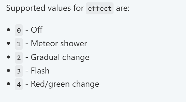

        @longbow Nun - wenn Du weißt, wie Du den Shelly ansteuerst, dann musst das halt mit Deiner Logikmaschine (Blockly, JS oder NodeRed) realisieren.
        Ich gehe mal davon aus, dass es dieses Gerät und somit ein Gerät der Gen. 1 ist.
        https://shelly-api-docs.shelly.cloud/gen1/#shelly-rgbw2-color-mqtt
        Also hast Du mit Flash auch ein Effekt zum Blinken und musst das nicht selbst setzen.
        Ich denke der Shelly Adapter kann das sicher. Sonst musst halt mit http oder mqtt arbeiten.

            @longbow Na wenn Du den Shelly Adapter nutzt, dann kannst Du doch schon mal ausprobieren, in dem Du weißt mit welchem Datenpunkt du die Farbe und den Effekt einstellst.
            Ich arbeite mit NodeRed als Logikmaschine, aber ansonsten würde ich es im Prinzip so machen:
            1. Triggern tut der Datenpunkt, den Du überwachen möchtest.
            2. Dann setzt Du einen Timer, der 3 Minuten läuft. Innerhalb des Timer setzt Du Deinen Shelly auf Rot und Blinkend. (hast Du ja wie oben beschrieben beim Shelly Adapter ausprobiert). Ich nutze den Adapter nicht, sondern arbeite mit mqtt deswegen kann ich Dir da nicht helfen.
            3. Nach Ablauf des Timers setzt Du den Shelly wieder auf weiß.
            Longbow 2 Replies Last reply Reply Quote 0
