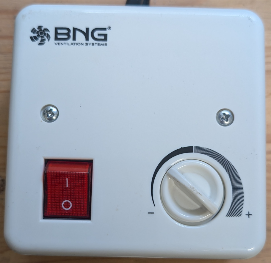

      Ich habe so einen 35er 230V BVN/BNG-Lüfter und möchte den mit ioBroker steuern können.
      https://www.bnghome.com/product/axialluefter-8200m³h-ventilator-industrie-metall-luefter-fuer-fenster-und-waende/
      Der Lüfter war ein gebrauchtes Schnäppchen und liegt noch aus einem anderen nicht verwirklichten, bzw. anders umgesetzten Projekt rum. Ziel ist wenig bis keine Bastelei à la ESP und Co, sondern möglichst "fertige" Komponenten miteinander verbinden.
      Als Protokoll zur Einbindung bin ich auf Homematic bzw. WLAN festgelegt. Was als erste Notlösung schonmal funktioniert ist reines ein/aus mit fest eingestellter Drehzahl mittels eines auf Tasmota umgeflashten Sonoff POWR320D, der hier auch noch rum lag. Ich würde aber auch gern die Drehzahl direkt beeinflussen können.
      Ich kenne aus Heizstabsteuerungen Konstruktionen wie z.B. mit einen KEMO M240 Leistungsregler, der u.a. mit einem PWM oder 0-10V Steuersignal gesteuert werden kann (z.B. mit einem Shelly-Dimmer). Ich bin hier aber nicht kapitelfest genug, ob das mit so einem Lüfter analog funktionieren würde.

          Nur zum Verständis. Den gezeigten Regler/Schalter hast Du auch vorliegen oder nur den Lüfter?
          Dann würde es mich reizen heraus zu finden, wie der Drehregler funktioniert und ob man den nicht "anzapfen" kann.

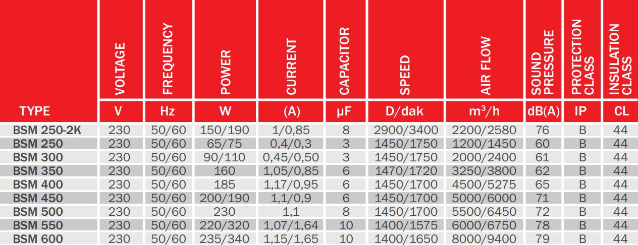

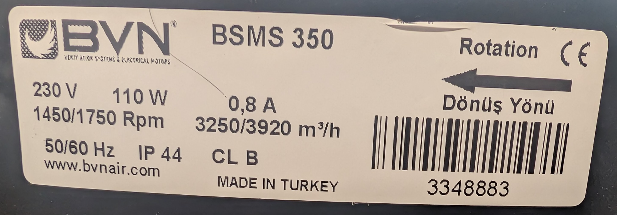

          Ansonsten, welchen Lüfter hast Du davon? Nach der Tabelle scheint 340W der dickste Brummer zu sein und ein 5A Regel mehr als üppig dimensioniert.
            Beides. War damals ein gebrauchtes Schnäppchen als 230V-Schukostecker-Konstrukt. Glaube mit Versand war das nen Fuffi oder so. Falls das weiterhilft, kann ich mal versuchen den Steuerkasten zu "zerlegen".
            Der Lüfter dazu ist von BVN. K.A. wie genau die zusammenhängen, aber diese Konstrukte begegnen einem häufiger, wenn man (gezielt) nach sowas sucht.

              110W da der Shelly Dimmer 2 sowohl Phasenanschnitt sowie Phasenabschnitt beherrscht und bis 200W bzw. 150VA resistiv/induktive Last spezifiziert ist, fallen mir gerade wenig Gründe dagegen ein.

                        @Dieter_P

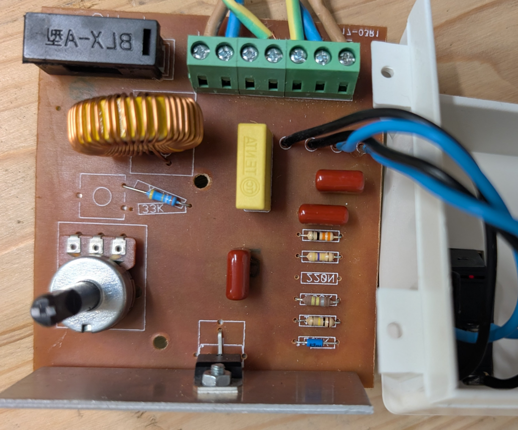

                        Wie versprochen habe ich die Steuerung mal auseinandergebaut.
                          Dieter_P @Samson71 last edited by Samson71
                          @samson71 said in 230V BNG/BVN Lüftersteuerung ersetzen:
                          @Dieter_P
                          Danke.
                          Das ist ein 0815 Standardpotentiometer wo ein Widerstand rauf und runter gedreht wird. Wie hoch der maximale Widerstand ist dürfte auf der Rückseite stehen oder einfach messbar. Könnte man drüber nachdenken, das gegen eine per Wlan steuerbare Option zu tauschen. An den Transistor selbst würde ich nicht rangehen, da eher für so schöne große Lasten bereits ausgelegt ist.
                          Da man wie gesagt nicht unhäufig verschmorte Shelly Dimmer findet und der Anwendungszweck auch stark definiert/eingegrenzt wird, würde ich mir das auch schenken und hierfür dann besser nicht testen.
                          Edit: Oder Du prüfst ob do so ein Ding günstig ggf. ohne RF Fernbedienung irgendwo schießen kannst und bekommst noch raus ob man ihn selbst Ruck-Zuck Tasmota einhauchen kann:
                              Das ist zwar schon ein Standard-Poti, aber der steuert eine ziemlich primitive Phasenanschnittsteuerung ... Einseitig kaschierte Pertinax-Leiterplatte....
                              Der Leistungshalbleiter, durch den der Motorstrom geht (Thyristor oder Triac) ist auf das Alu-Kühlblech geschraubt...
                                korrekt, darum tu ich mich auch recht schwer mit dem Ding. Man kann nur hoffen, dass es soweit möglichst gut entstört ist.
                                So an der Spannungskurve rumschnippeln kann auch zu üblen Nervtötern führen -> z.B. Knacken in der Audiobeschallung etc.
                                Aber das kann man aktuell ja schon mal ausprobieren. Ob das Ding eine Zero-Cross detektion hat, hab ich noch nicht entdeckt.

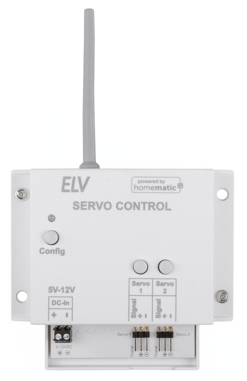

                                    Homoran Global Moderator Administrators @Samson71 last edited by
                                    @samson71 sagte in 230V BNG/BVN Lüftersteuerung ersetzen:
                                    Mal gucken, ob ich eine Stellung finde, die als Dauerkompromiss taugt
                                    sonst mit Homematic Servosteller das Poti drehen
                                    • Samson71
                                      Samson71 Global Moderator @Homoran last edited by
                                      Ich nix HMIP 😉 Ich verwende aktuell ausschließlich HM-Classic (Vorräte vorhanden) und ergänze mit Shelly bzw. Tasmota-Devices. Ich habe für HM neben der Raspimatic noch 2 Gateways zur Abdeckung im Einsatz. Ich hatte damals keinen Bock das auch für IP noch zusätzlich zu machen.

                                          Update:
                                          So wie es aussieht, werde ich wohl doch zur Kombi aus KEMO und Shelly-Dimmer greifen müssen. Der Lüfter mag es scheinbar gar nicht, wenn er bei stark runtergeregeltem Poti (ca. 50%) starten soll. Er brummt dann laut und tut sich augenscheinlich extrem schwer überhaupt erstmal anzulaufen (das sind Minuten) und dann auf Drehzahl zu kommen. Das dürfte wohl auch der Haltbarkeit des Lüfters nicht zuträglich sein. Läuft er erstmal, kann man auch problemlos auf 50% runterregeln. Dann wird die Lautstärke wieder erträglich und der Lüfter schnurrt vor sich hin.
                                          Erst ab ca. 80% Poti-Stellung läuft er einigermaßen sauber an. Das ist mir aber für Dauerbetrieb zu heftig, bzw. ist er dann auch vernehmlich laut. Die Garage steht auf Grenze zum Nachbarn, und deren Vorgarten mit Terrasse grenzt direkt an. Bleibt also nur der Start unter Volllast und dann nach 10 Sekunden für Dauerbetrieb reduzieren.
