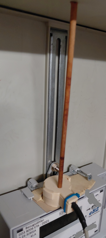

            So ich habe jetzt noch einmal genauer untersucht, was da los sein könnte und auch eine Lösung gefunden ...
            Vorgehensweise:
            • Auf meinem Android Phone im Browser die Webseite des Tasmota - Lesekopf aufgemacht ... http://<ip-des-tasmota>
            • Dort zur Console gewechselt, dort gibt es Logging zu den Telegrammen, die über die serielle Schnittstelle vom Lesekopf empfangen werden.
            • Status Quo war EIN alle 10 Sekunden auftretendes Telegramm mit verstümmelter Zählernummer, und komischen Verbrauchswerten.
            Ich habe dann gleichzeitig die Console beobachtet und vorsichtig und in Zeitlupe de Lesekopf bewegt. In einer gewissen Position gab es dann wieder deutlich mehr und verschiedene geloggte Telegramme.
            Nur, wenn ich den Lesekopf losließ, fiel alles wieder in den "kaputten" Zustand zurück.
            Bei genauerem Hinsehen habe ich festgestellt, dass der Lesekopf sich an der Austrittsseite des Kabels ein winziges Stück abhob, wenn ich losgelassen habe ...
            Da in den nächsten Wochen eh ein Zählerwechsel ansteht habe ich darauf verzichtet, da grundlegende Korrekturen vorzunehmen.
            Provisorisch mit einem Stück von einem alten Pflanzenstab fixiert
