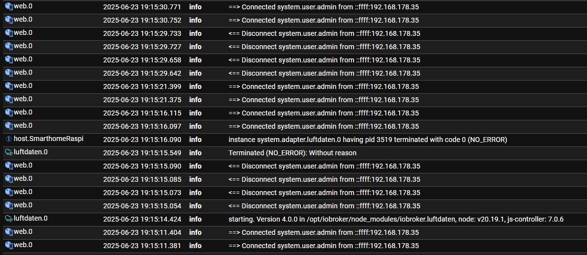

      Was nicht so schön lauft, das es andauernd versucht sich wieder anzumelden, was aber glaube ich zumindest nicht am Tablet oder Wallpanel liegt sondern an web.0.
      Ich kann in den Protokollen sehen, wie das Tablet andauernd an und abgemeldet wird.

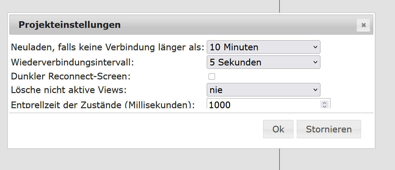

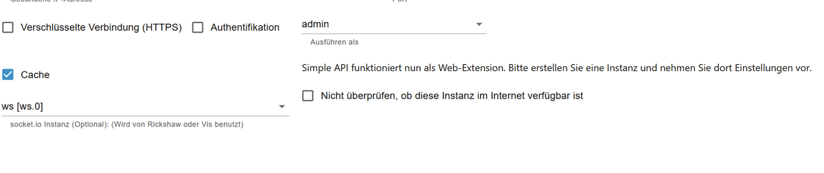

                              Im Web Adapter ist das eingestellt
                              Und das unter Vis. Ist aber egal was ich da einstelle. Ändert nix.

                                @stefanrs stell mal auf integriert, anstatt ws
                                  StefanRS @crunchip last edited by
                                  @crunchip ich hab es getestet und leider bringt die Umstellung auch nix. Ist genauso.

                                      @crunchip was ich noch komisch finde, dass im Log vom Iobroker x-mal die Meldung connect/disconnect kommt, wenn das Tablet an geht. Und irgendwann bleibt er bei connect und dann geht auch die Tablet Verbindung.
