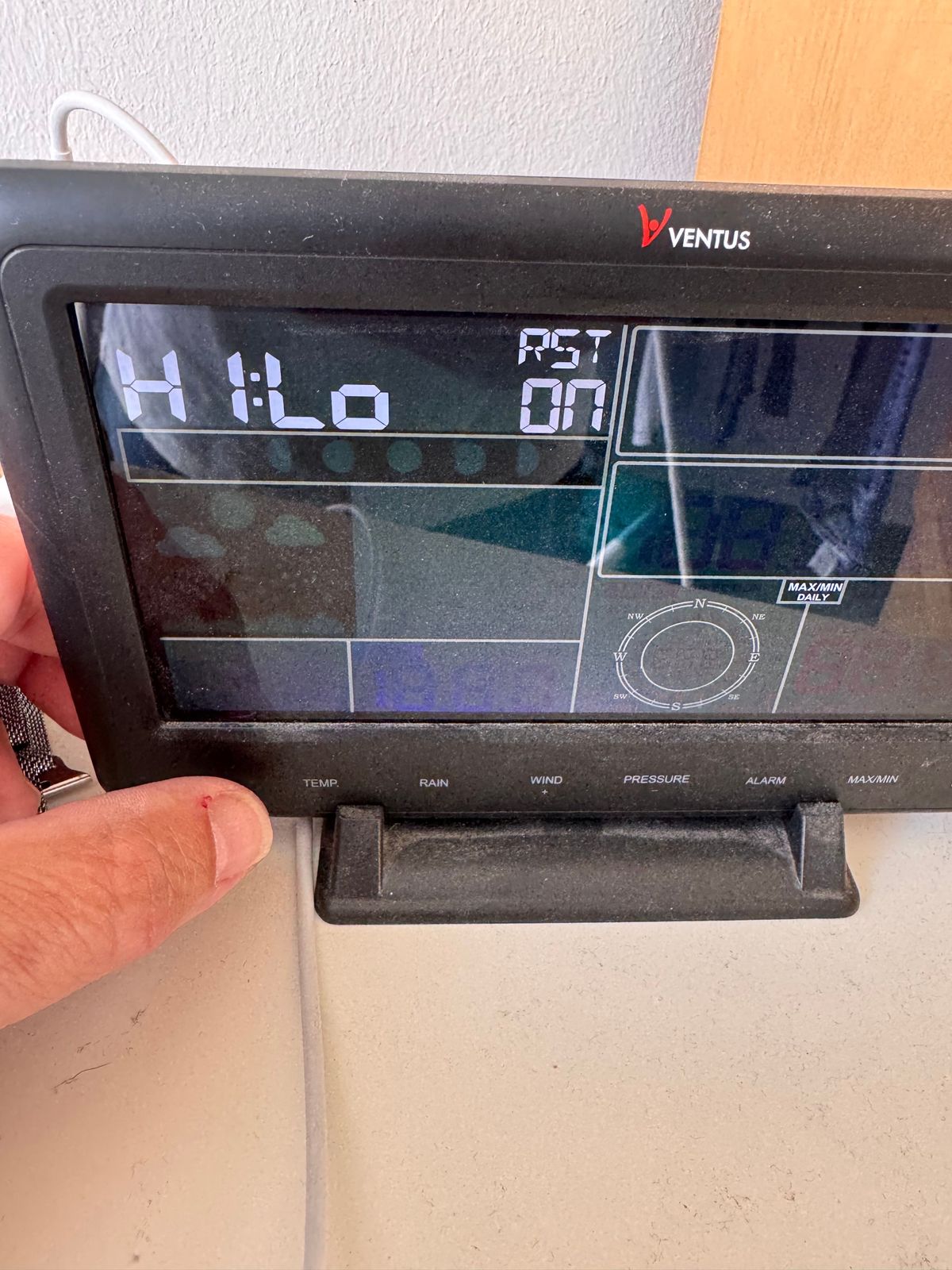

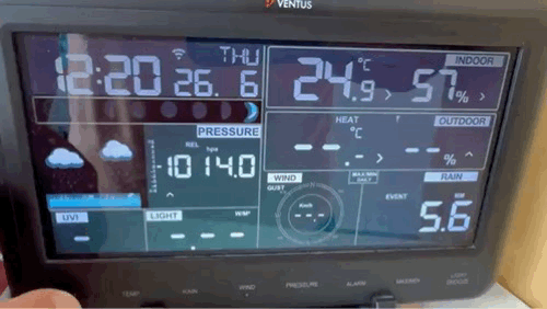

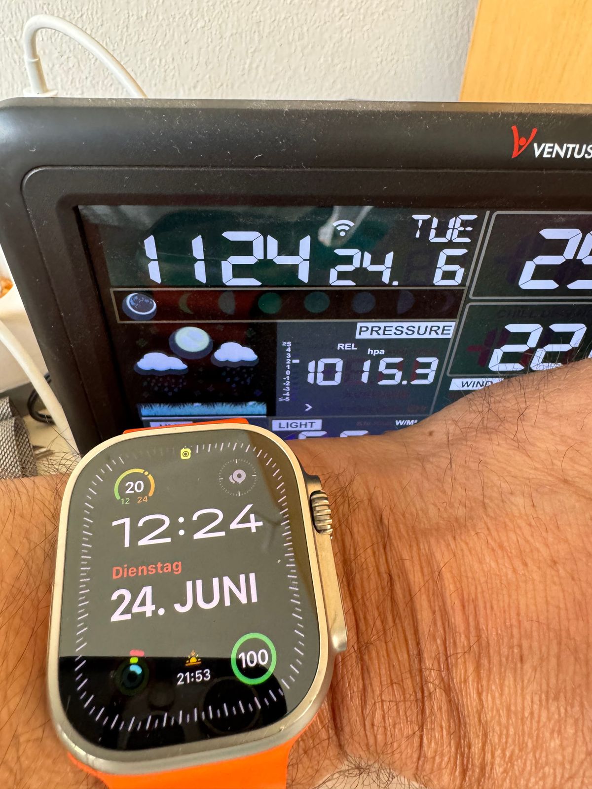

      Vielleicht hat hier noch jemand eine Idee wie ich die richtige Uhrzeit in die Anzeige bekomme.
      Der Menupunkt zur Umstellung DST erscheint bei mir in den Einstellungen leider nicht. Etliche Neustarts sowie ein manuelles stellen der Zeit blieben erfolglos.
      Software ist aktuell.
      Zeitdifferenz eine Stunde

          @peterfido kann ich nochmal testen allerdings erhalte ich dieses Menu bzw. Die Anzeige DST nicht im Display.

                  • crunchip
                    crunchip Forum Testing Most Active @wendy2702 last edited by
                    @wendy2702 sagte in Wetterstation Ventus W830 zeigt falsche Uhrzeit:
                    Ich bilde mir ein das die Zeit mal gestimmt hat
                    Wahrscheinlich zur Winterzeit 😉
                    Musst du manuell anpassen

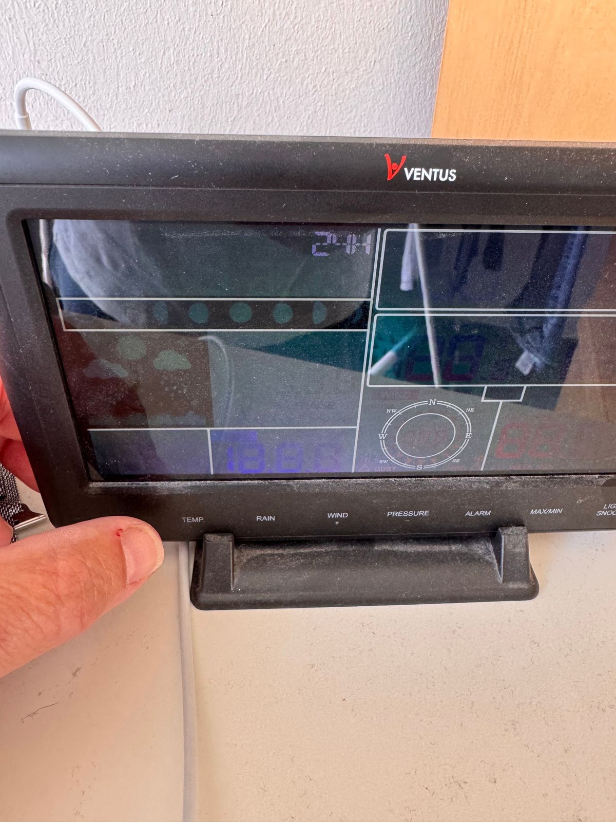

                    • wendy2702
                      wendy2702 @crunchip last edited by wendy2702
                      @crunchip Das dachte ich mir auch.
                      Stelle über das Menü die korrekte Zeit ein und drücke mich dann mit der Set Taste bis zum Ende durch.
                      Sobald ich dadurch das Menu verlasse steht da wieder die falsche Zeit.
                      Ich denke langsam das es ein Firmware Bug ist.

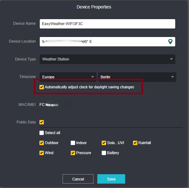

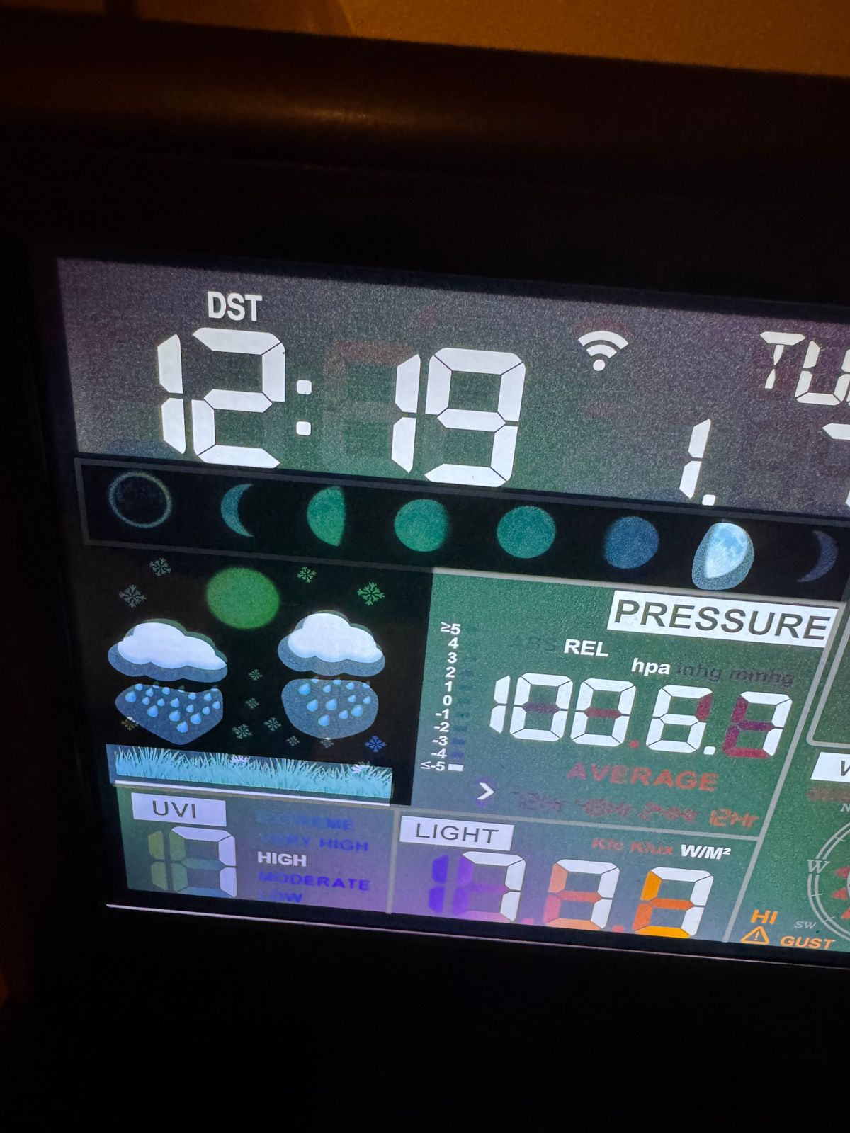

                                  • wendy2702
                                    Scheinbar hat bei mir dieser Haken gefehlt:
                                    Laut Hersteller nimmt die Station die Zeit bei Anbindung an ECOWIT von deren Servern. Nutzt man Ecowitt nicht wird die aktuelle Zeit angeblich in Abhängigkeit der IP des ISP ermittelt.
                                    Nach setzen des Hakens stimmt die Zeit und es wird DST angezeigt
