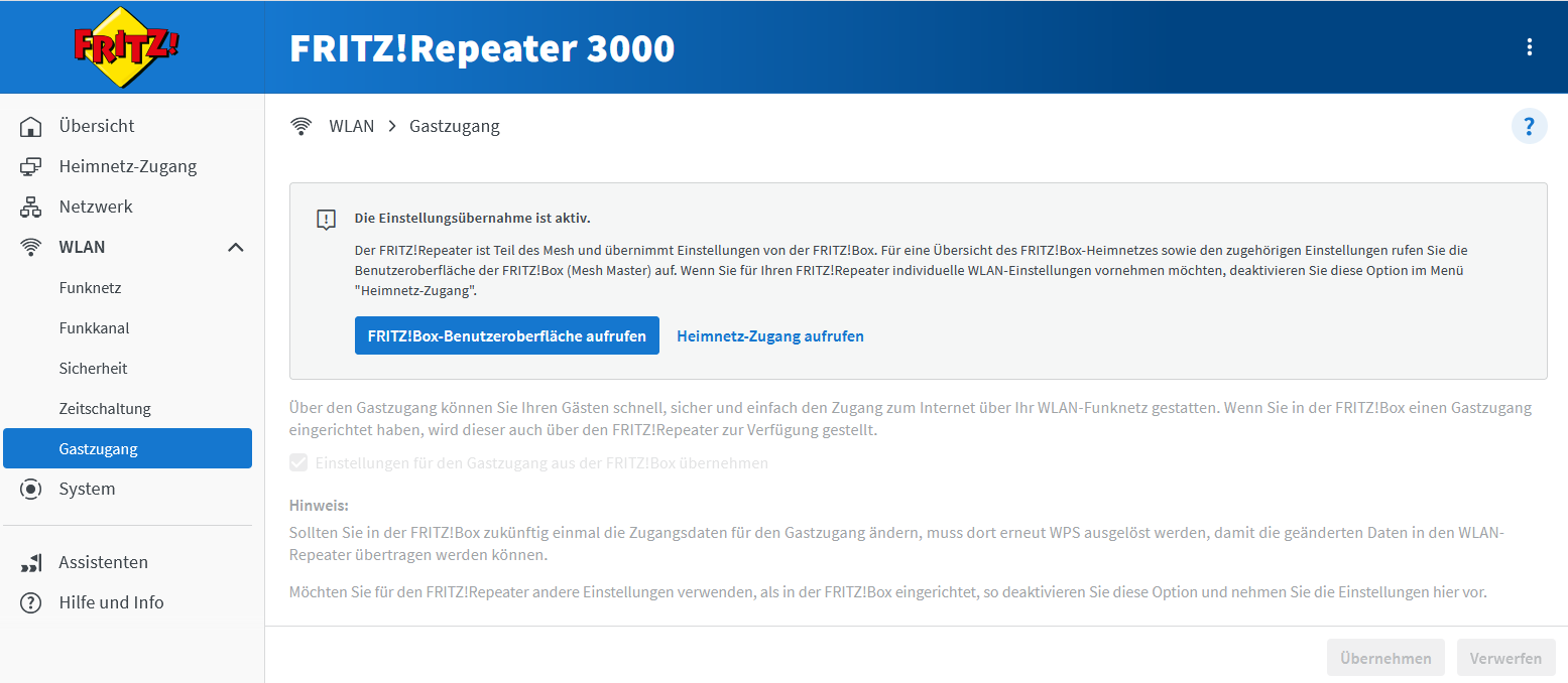

              @beowolf wenn die Einstellungsübernahme noch aktiv ist, dürfte es mittels der SOAP Commandos / Actions über den tr64 Adapter an die Box gehen, wenn nicht bleibt vermutlich nur, per script direkt mit dem Repeater zu sprechen. Das ist mit SOAP dann aber etwas kniffliger, wenn man nicht zufällig einen entsprechenden .lua einstieg in diese Konfiguration findet...

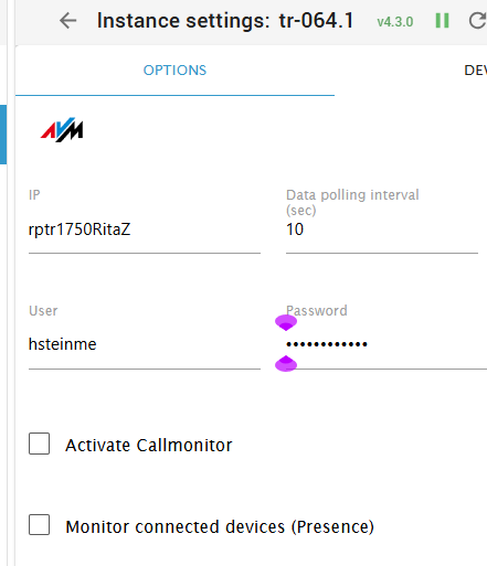

                Gut, dass das mein ioBroker nicht weiß 😊

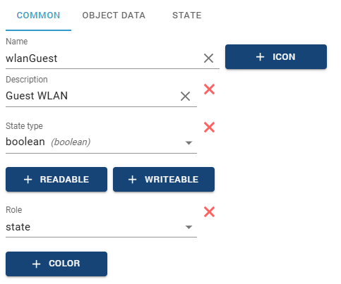

                In jedem dieser Instanzen gibt es einen beschreibbaren Schalter states.wlanGuest.
                haselchen B 2 Replies Last reply Reply Quote 1

                          Wird der Anmeldename der Fritzbox mit eingetragen, verbindet sich der Adapter genauso einfach mit dem Repeater wie es auch mit der Fritzbox geht.
                          Gastwlan Schalter funktioniert.

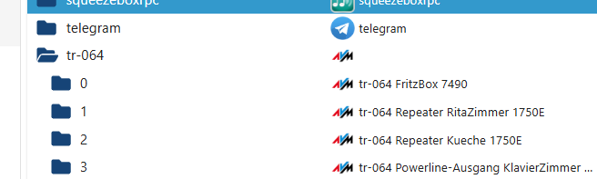

                            Nein, ich habe die verschiedenen Instanzen selbst angelegt und darin jeweils eienen Repeater konfiguriert.
