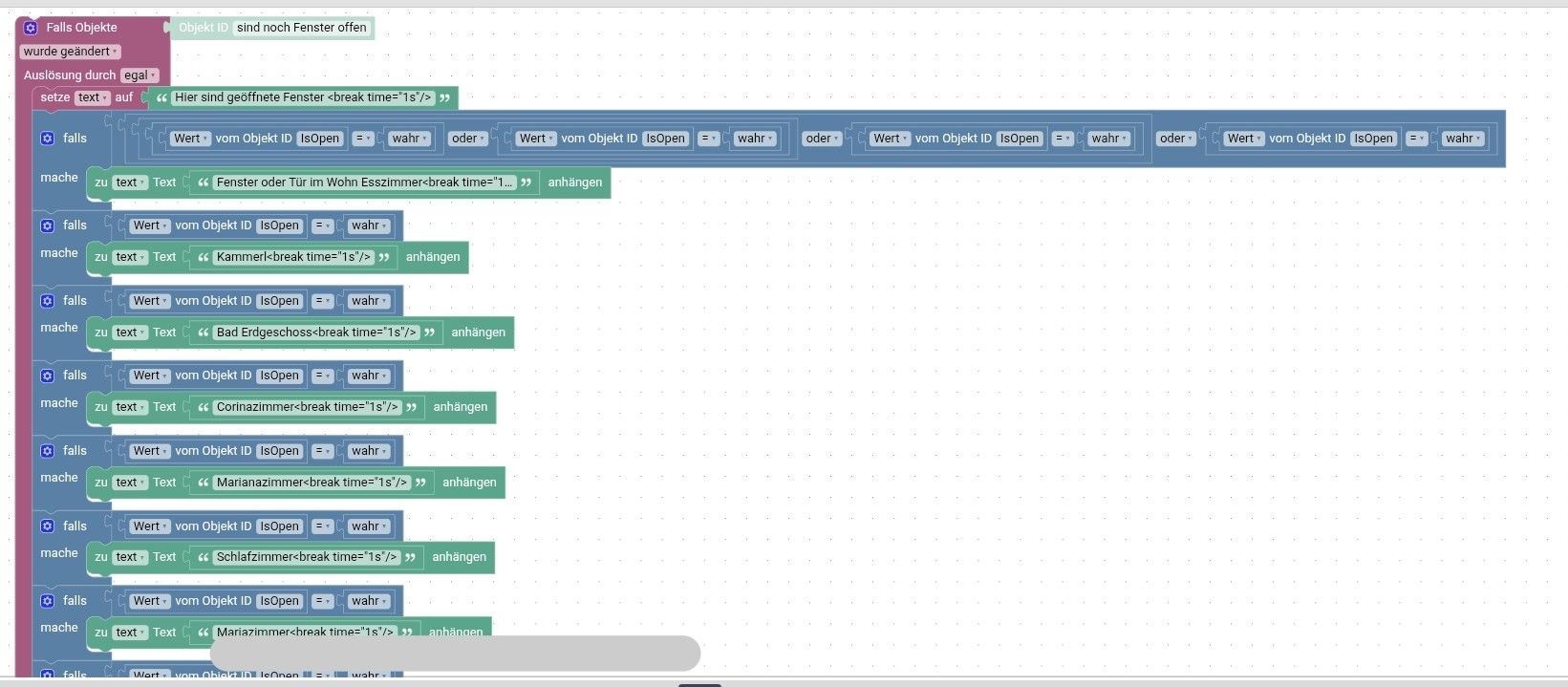

      • Winni
        Winni @Andre Liebgott last edited by
        @andre-liebgott ja, geht schon. Ich habe mir mal sowas gebastelt. Ich kriege es aber als Screenshot nicht alles zusammen. Hier ein Ausschnitt, der aber das Prinzip zeigt:
        Du musst dir deinen Text der gesprochen werden soll zusammen stellen.
        Dazu kannst du einen Text eingeben und darin auch den Inhalt von Datenpunkten einbinden.
        Andre Liebgott 1 Reply Last reply Reply Quote 0

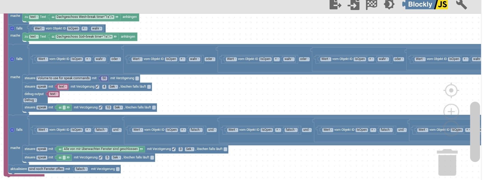

        • Andre Liebgott
          Andre Liebgott @Winni last edited by
          @winni Danke, für den Screenshot. Könntest du mir bitte noch den Schluss des "Blocky" zeigen?
          Winni 1 Reply Last reply Reply Quote 0
          • Winni
            @andre-liebgott, gerne

                                                                                        <block type="logic_boolean" id="/;7`VPNZ9yV+kT=_gmY_">
                                                                                    <block type="logic_operation" id="tMj/H/:nEOr`qL|4:%oo">
                                                                                      <field name="OP">OR</field>
                                                                                        <block type="logic_compare" id="ZWpJnm;4F@z?^JM6+4JK">
                                                                                          <field name="OP">EQ</field>
                                                                                            <block type="get_value" id="?/l_Z,S//1O%(ZRww$.4">
                                                                                              <field name="OID">innogy-smarthome.0.Dachgeschoss.Fenster-Süd.WDS.IsOpen</field>
                                                                                            <block type="logic_boolean" id="[rXh4/7z^=ix@|msJJF%">
                                                                                        <block type="logic_operation" id="j4kp3uyqN)#;O6FF_@s4">
                                                                                            <block type="logic_operation" id="cp9;i-8=3Xa:pF3jv886">
                                                                                                <block type="logic_compare" id=".SW#hLU~Xau.W-6E+9NA">
                                                                                                    <block type="get_value" id="~PWPL-EJ02GD[oKybpB-">
                                                                                                      <field name="OID">innogy-smarthome.0.Kammerl.Fenster.WDS.IsOpen</field>
                                                                                                    <block type="logic_boolean" id="MkONu}kkWLzcY#6i/0c;">
                                                                                                <block type="logic_compare" id="Kb%-5DvO]-%erP+U%n@#">
                                                                                                    <block type="get_value" id="nnWjF{RqpA:rF~p?ELtg">
                                                                                                      <field name="OID">innogy-smarthome.0.Mariana-Zimmer.Fenster.WDS.IsOpen</field>
                                                                                                    <block type="logic_boolean" id="GZoB7AV^q~cIFfKTlR+h">
                                                                                            <block type="logic_operation" id="9S4^,.w(w@VTo[Ba4[:V">
                                                                                                <block type="logic_operation" id="}g6X_Enhe(tbeb^SsEk;">
                                                                                                    <block type="logic_operation" id="xQw1F,Ex]LSirps4,nM@">
                                                                                                        <block type="logic_compare" id="0wBv,kLa+/uf^LKO*$t;">
                                                                                                            <block type="get_value" id="9l,5-z0}CisfQh63=plM">
                                                                                                              <field name="OID">innogy-smarthome.0.Wohnzimmer.Balkon.WDS.IsOpen</field>
                                                                                                            <block type="logic_boolean" id="Yn(XFNZs:T*ka,G~OM_.">
                                                                                                        <block type="logic_compare" id="IO4ajB2H#zS|}F7e4M%Y">
                                                                                                            <block type="get_value" id="P7hbh/|ApEV={PdgXYzY">
                                                                                                              <field name="OID">innogy-smarthome.0.Wohnzimmer.Balkon2.WDS.IsOpen</field>
                                                                                                            <block type="logic_boolean" id="qW4}F7oy_+mw(tM;n?UJ">
                                                                                                    <block type="logic_compare" id="Tp:K3vVG^4}rv9@b%-Ae">
                                                                                                        <block type="get_value" id="OaF3eghllw96%UPF%_d`">
                                                                                                          <field name="OID">innogy-smarthome.0.Esszimmer.Fenster2.WDS.IsOpen</field>
                                                                                                        <block type="logic_boolean" id=",2-tu=|.pgSGF*0t!HuY">
                                                                                                <block type="logic_compare" id="Lk%9,;dM(85hogj,hlh~">
                                                                                                    <block type="get_value" id="h(U1gVx[tU5TGN_+lMO0">
                                                                                                      <field name="OID">innogy-smarthome.0.Esszimmer.Fenster.WDS.IsOpen</field>
                                                                                                    <block type="logic_boolean" id="Hu_E`?1Dt9{YEJG;0.]0">
                                                                <block type="control" id="vzYy^rzp2$T9E%Pe|TbC">
                                                                  <field name="OID">alexa2.0.Echo-Devices.G0911B05932700S3.Commands.speak-volume</field>
                                                                    <block type="math_number" id="(@lf1fUT_s,{~umQRip^">
                                                                      <field name="NUM">50</field>
                                                                    <block type="control" id="Hb+/B7oHZjB:I{BG0[#P">
                                                                      <field name="OID">alexa2.0.Echo-Devices.G0911B05932700S3.Commands.speak</field>
                                                                      <field name="DELAY_MS">4</field>
                                                                        <block type="variables_get" id="EszZB|rIAtC+|H8N87:*">
                                                                          <field name="VAR" id="r{tZ?ZGnZaja!yPMR!gl">text</field>
                                                                        <block type="debug" id="q`5=EY^OUSECvUr$tMQy">
                                                                          <field name="Severity">debug</field>
                                                                          <value name="TEXT">
                                                                            <shadow type="text" id="`_-7_i|_vFB8I@pEy8GT">
                                                                            <block type="variables_get" id="IYT3Ogp~aERnZ-K=y%Ka">
                                                                            <block type="control" id=")`;m^0jox?]oA3H4y:EA">
                                                                              <field name="DELAY_MS">10</field>
                                                                                <block type="text" id=";-KFGAg#1([D]dpA.3?3">
                                                                                  <field name="TEXT"> </field>
                                                                <block type="controls_if" id="Q(-a^lyz@wDD[/M_U$]Q">
                                                                    <block type="logic_operation" id="Lnu3{sA-DzuR~K2:SzVp">
                                                                      <field name="OP">AND</field>
                                                                        <block type="logic_compare" id="}n7lYDyJpN69]U~/xcGQ">
                                                                            <block type="get_value" id="e`r$[C#yClpmr|m[6liW">
                                                                              <field name="OID">innogy-smarthome.0.Bad-Erdgeschoss.Fenster.WDS.IsOpen</field>
                                                                            <block type="logic_boolean" id="B#S2C^m_w+s,Y9b{Ye.0">
                                                                        <block type="logic_operation" id="jjXWxxCO!$HK(ccbjwF=">
                                                                            <block type="logic_compare" id="P~4Zo$gP.W[N.ndrm|32">
                                                                                <block type="get_value" id="BvZJZ3jWhVkv%NCr{ZVN">
                                                                                  <field name="OID">innogy-smarthome.0.Corina-Zimmer.Fenster.WDS.IsOpen</field>
                                                                                <block type="logic_boolean" id="cejW)1ZwhYWMLLet]pST">
                                                                            <block type="logic_operation" id="M=LFr8l,#zS886zY}]!-">
                                                                                <block type="logic_compare" id="i(7@/2pgm3cgB-k)9{NV">
                                                                                    <block type="get_value" id="psov_7Wm0}m]qgLOc.q:">
                                                                                      <field name="OID">innogy-smarthome.0.Schlafzimmer.Fenster.WDS.IsOpen</field>
                                                                                    <block type="logic_boolean" id="bdB%9Mb#B?3-KL9()R~_">
                                                                                <block type="logic_operation" id="mVc_bs_{}HcbYsHTFgUq">
                                                                                    <block type="logic_compare" id="s`x:i^}x1-vVP[OCU|94">
                                                                                        <block type="get_value" id="j!D@gK|C;w+.0B:K48Y)">
                                                                                          <field name="OID">innogy-smarthome.0.MariaZimmer.Fenster.WDS.IsOpen</field>
                                                                                        <block type="logic_boolean" id="zExp/L@K[F),MjZ5L`nt">
                                                                                    <block type="logic_operation" id="?z={]OKaVK/Lj7$5hAzR">
                                                                                        <block type="logic_compare" id="8,a##_2O`}?PhwtbKClh">
                                                                                            <block type="get_value" id="9zOzfLL?Db+UHhDWiQ+f">
                                                                                              <field name="OID">innogy-smarthome.0.Dachgeschoss.Fenster-West-.WDS.IsOpen</field>
                                                                                            <block type="logic_boolean" id="x$}R_J;.R-~jh6,.f:(I">
                                                                                        <block type="logic_operation" id="$tQ?w!90V|M?OguKM5dZ">
                                                                                            <block type="logic_compare" id="=5XzEG]LvgWB-qib3Oyi">
                                                                                                <block type="get_value" id="L_}n^~ik^KX(JOW*@oKR">
                                                                                                <block type="logic_boolean" id="`hUv4-SN%4RqbQ_q-8Eu">
                                                                                            <block type="logic_operation" id="jjC$!07(HQ-xN7fDyL`?">
                                                                                                <block type="logic_operation" id="cn}T420DeKPWbu/eNCDD">
                                                                                                    <block type="logic_compare" id="|/1$~DsQh,|`qZq8s1;+">
                                                                                                        <block type="get_value" id="z!z8C?Z:$yKqyI7ECRC:">
                                                                                                        <block type="logic_boolean" id="3lnE@5lGG4B;GF1NP,cR">
                                                                                                    <block type="logic_compare" id="N~eMu3c:Hw9Y{pQU;1(V">
                                                                                                        <block type="get_value" id=")I|cYVfkF6L88oq.G[yb">
                                                                                                        <block type="logic_boolean" id="^iD]`xO@N32BuQ|U%JV7">
                                                                                                <block type="logic_operation" id="a/pa!J3va_8@0C6Z(e7F">
                                                                                                    <block type="logic_operation" id="%0K/_KGU@RDg`PzDQ~zV">
                                                                                                        <block type="logic_operation" id="@GSxt;5ph1ufPe^b)nr2">
                                                                                                            <block type="logic_compare" id="]YqdH0qBw,F9P^M]^{EZ">
                                                                                                                <block type="get_value" id="i|eCov6qpuk$q)K`xxdk">
                                                                                                                <block type="logic_boolean" id="X5F*JLW?FA!f#vi|4V|V">
                                                                                                            <block type="logic_compare" id="bE)Sez()wE|X+i=912`B">
                                                                                                                <block type="get_value" id="ypf1P?Qhp`m^|$T+8|KY">
                                                                                                                <block type="logic_boolean" id="-m8b?*J)_y4$gGlt=l?z">
                                                                                                        <block type="logic_compare" id="Vr-^5%`T4C)`AlkHFmv%">
                                                                                                            <block type="get_value" id="W|t/)s*oF3*}me=u(bZu">
                                                                                                            <block type="logic_boolean" id="i.i%G~5{1-l$ZJ9G_NUF">
                                                                                                    <block type="logic_compare" id="k`G536bCCa9{I|_D8-[*">
                                                                                                        <block type="get_value" id="tbr(lgl82ba+BfYt%E9]">
                                                                                                        <block type="logic_boolean" id="E(GAAyh5}^T,Zd}!E|HN">
                                                                    <block type="control" id="i)0pL+h3{t}2ZKV^k~o%">
                                                                      <field name="DELAY_MS">3</field>
                                                                        <block type="text" id="iu=RBG(0g./#oAw;7F77">
                                                                          <field name="TEXT">Alle von mir überwachten Fenster sind geschlossen</field>
                                                                        <block type="control" id="uk)(LH9JVeIxsTwvi%,Y">
                                                                          <field name="DELAY_MS">5</field>
                                                                            <block type="text" id="Pwc?Ao:+K=FjurEN8,!a">
                                                                    <block type="update" id="jZNeOHEdk`{o{2zHsZ]r">
                                                                      <field name="OID">alexa2.0.Echo-Devices.G0911B05932700S3.Routines.4a09f3ef-d4a9-4396-9484-ecb712ee6c77</field>
                                                                        <block type="logic_boolean" id="9oWDGo0F0764MLbN=HL[">
              Versuch macht kluch 😉
              Ich bin wirklich kein Blockly-Script Spezialist, es geht sicher auch eleganter.
