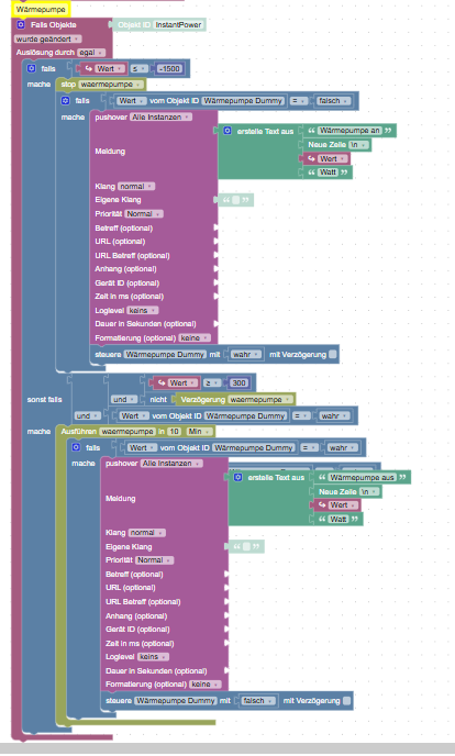

      Guten Abend,
      stehe leider seit ein paar Tagen auf dem Schlauch warum mir folgendes Script permanet Pushover benachrichtungen sendet. Hat jemand von euch zufällig eine Idee warum wenn der wert von -1500 erreicht wird ich permanet Meldungen bekomme? Gruss Julian
        Homoran Global Moderator Administrators @mcchickents last edited by
        @mcchickents bei jeder Änderung >300 wird der Timeout ein weiteres mal gestartet.
        Dadurch lässt er sich nie mehr stoppen.
        Was willst du erreichen?
        nach dem ersten mal >300 noch 10 Minuten warten, dann Meldung, oder soll sich die Meldung andauernd verschieben solange >300 ist?

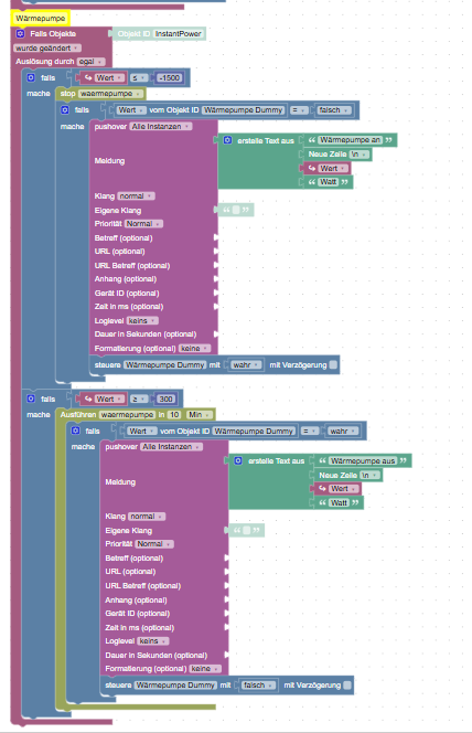

                so vieleicht

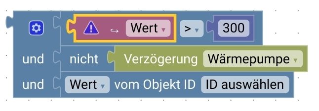

                        nein so dern sonst fall >300 UND NICHT Verzögerung Wärmepumpe das habe ich leider noch nicht ganz verstanden
                          Homoran Global Moderator Administrators @mcchickents last edited by Homoran
                          @mcchickents sagte in Wärmepumpe nach PV ein bzw ausschalten:
                          du musst per UND-Verknüpfung eine zweite Bedingung, die Prüft ob der Timeout noch nicht läuft, hinzufügen
                          EDIT:
                          und noch eine dritte: ob die WP läuft.
                          sonst bekommst du bei >300 alle 10 Minuten eine Meldung, auch wenn die WP schon aus ist.

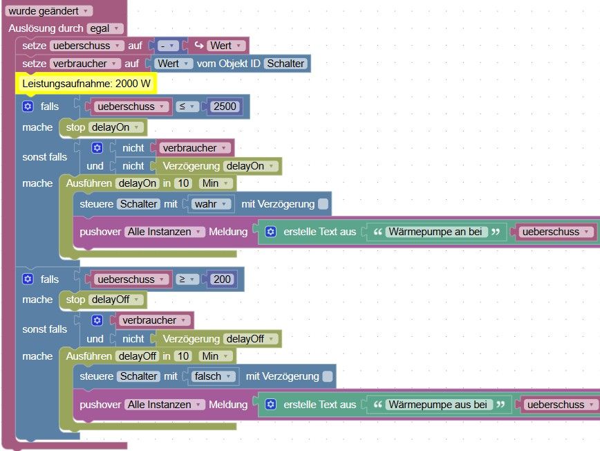

                                  paul53 @mcchickents last edited by paul53
                                  @mcchickents sagte: dann probiere ich es morgen mal so aus.
                                  Die WP soll bei jeder kleinen Wolkenlücke einschalten?
                                  Besser so:
                                    hi paul danke für dein script ich verstehe aber leider noch nicht so ganz den ablauf, wie soll die wärmepumpe starten wenn der timeout permanet gestoppt wird? gruß julian
                                      @mcchickents sagte: wie soll die wärmepumpe starten wenn der timeout permanet gestoppt wird?
                                      Der Timeout wird nur gestoppt, wenn der Überschuss zu gering ist.
