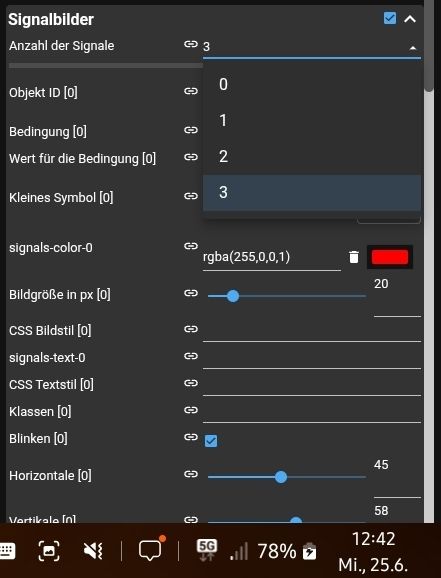

              Freak @sigi234 last edited by
              @sigi234
              Danke für deine Schnelle Rückmeldung und deine Mühe, aber ich meine nicht die Elemente.
              Ganz unten kann man Signalbilder anzeigen lasse, die z.B. angezeigt werden, wenn der Batteriestatus unter 30% liegt.
              Wenn ich aber ein Widget pro Raum verwende und darin 5-8 verschiedene Aktoren habe kann ich nur von dreien den Status anzeigen.

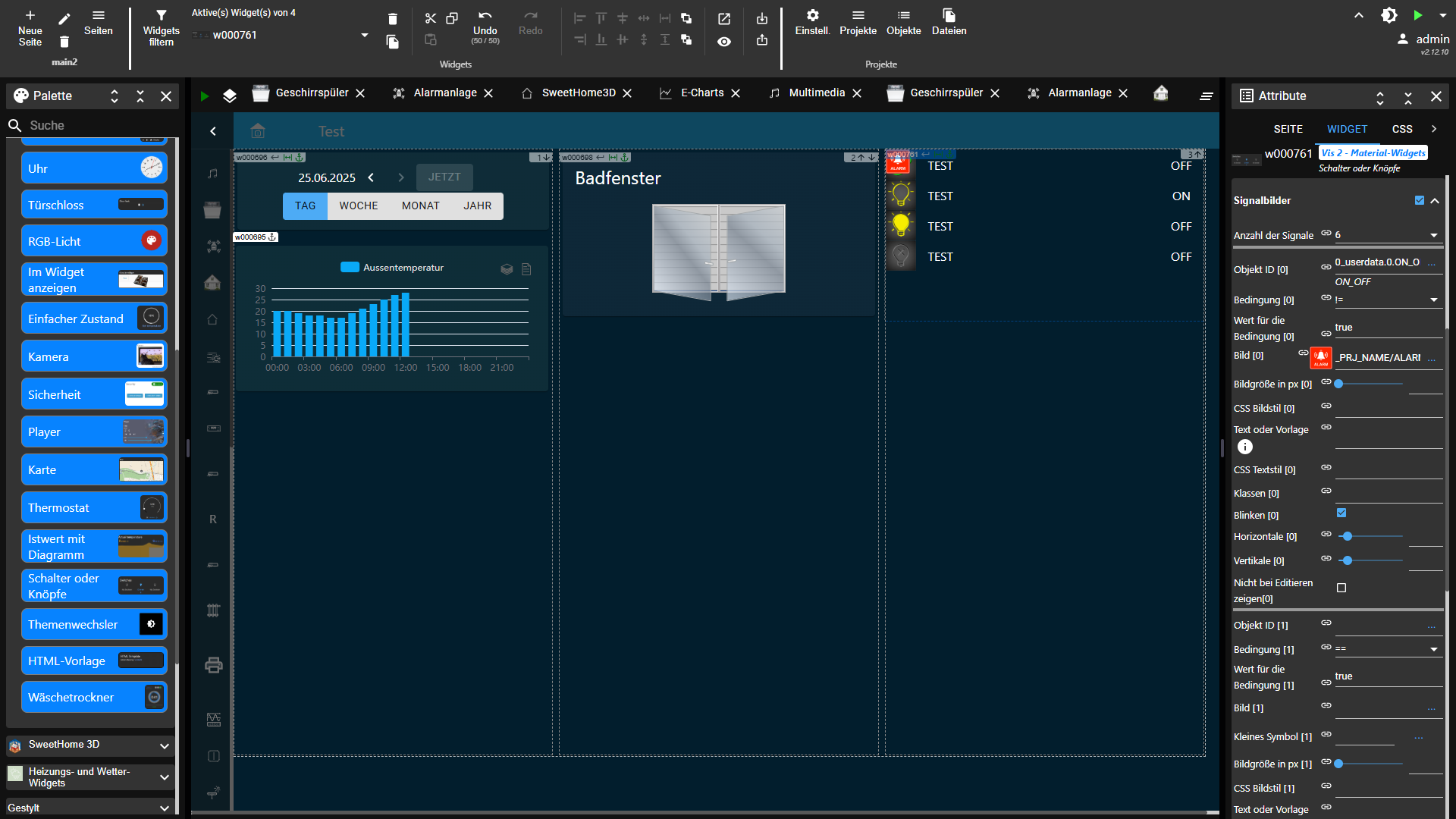

              • sigi234
                sigi234 Forum Testing Most Active @Freak last edited by sigi234
                @freak
                Bei mir gehen sie bis 6 Signale
                  @sigi234
                  Ok, ist ja seltsam, bei mir gehen nur maximal drei:
                  Ich verwende die Material-Widget Version 1.4.10 welche verwendest du?
                  danke

                      • sigi234
                        @freak sagte in VIS-2 Material Widgets Signalbilder:
                        @sigi234
                        v2.9.64
                        Ok, ich 2.12.10
                        Habe gerade bei mir getestet. Ich kann zwar 6 auswählen aber nur 3 eintragen. Denke ist ein Bug.

                              • Stabilostick
                                Stabilostick @sigi234 last edited by Stabilostick
                                @sigi234
                                Ja, das ist ein Bug. Die Anzahl wurde vor kurzem von 3 auf 6 erhöht (ich). Aber der dazu gehörende Code nicht auf Abhängigkeiten überprüft. Da sollte jemand nochmals draufschauen.
