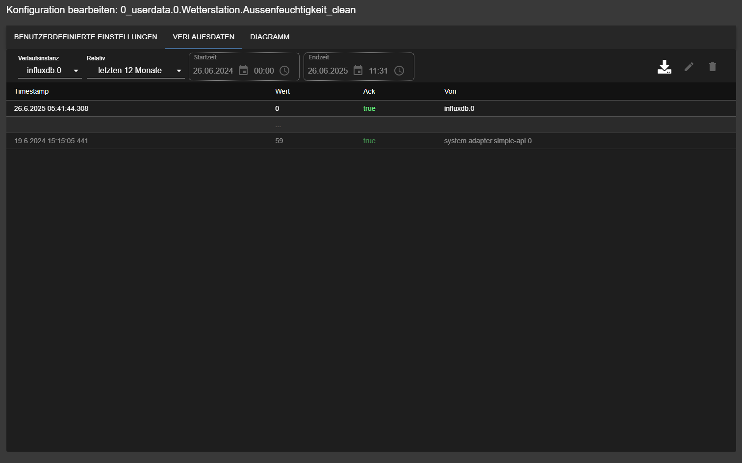

                In 0_userdata.0.Wetterstation.Aussenfeuchtigkeit sind für den Zeitraum tausende an Daten. Angekommen ist das:

                  @xxjooo Oha, Du rufst also extrem oft setState auf, und hoffst auf die Logik dahinter? Wenn Du es schon so extrem umständlich mit einem Script machen möchtest (statt mit Flux-Funktionen direkt in der Datenbank), dann schau wenigstens die sendTo Funktion storeState für die Datenbank an:
                  https://github.com/ioBroker/ioBroker.influxdb?tab=readme-ov-file#storestate

                    ergibt sich leider exakt das gleiche Ergebnis, nur zwei Werte...
                    Dann muss ich mich doch mit der Flux-Sprache beschäftigen. Interessanterweise hatte ich vor der Umstellung auf influxDB 2.x mit influxDB 1.8x schon mal so ein Problem und konnte aber mit einem JavaScript alle Daten in einen anderen DP schreiben...
                    Gut, dann schau ich mal auf Flux...
