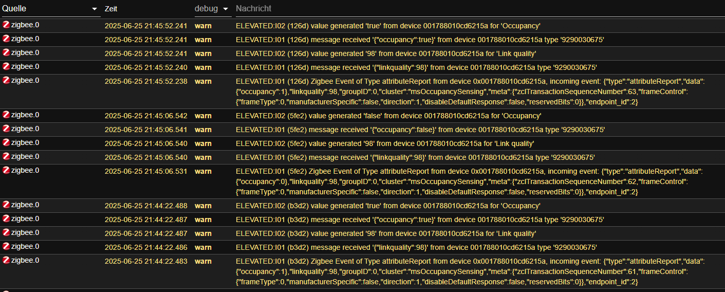

          @autodidakt said in Zigbee Adapter schmeißt warnungen:
          2025-06-25 20:14:15.705 info debug devices set to ["ffffb40e060599a0"]
          das ist die relevante Zeile. Du hast das Debugging für das betroffene Gerät eingeschaltet. Schau Dir mal die Kachel des Geräts an. Der grüne Käfer dort sollte weiß sein, dann bleiben auch die Meldungen stumm.

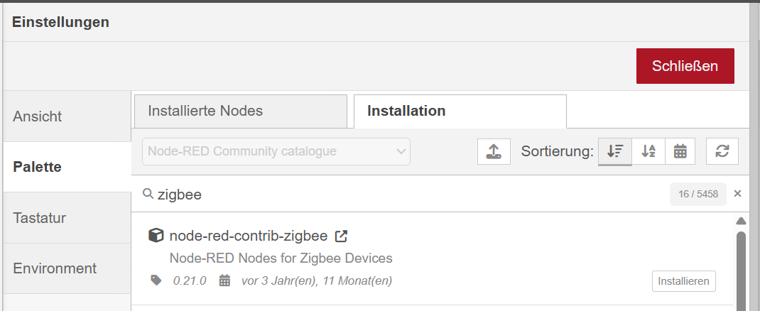

                            Und was könnte denn da falsch gelaufen sein?

                              ELEVATED
                              bedeutet dass da irgend zu einem Gerät die Debug infos an sind
                              steht hier was - >
                              zigbee.0.info.debugmessages

                                Thomas Braun Most Active @Autodidakt last edited by
                                @autodidakt sagte in Zigbee Adapter schmeißt warnungen:
                                Könnte man evtl sehen, wenn du das direkte Log unter /opt/iobroker/logs
                                Posten würdest und nicht den GUI-Hantier.

                                  • Autodidakt
                                    Autodidakt @arteck last edited by
                                    @arteck sagte in Zigbee Adapter schmeißt warnungen:
                                    @autodidakt
                                    ELEVATED
                                    steht hier was - >
                                    Nein, logstufe ist auf Info
                                      arteck Developer Most Active @Autodidakt last edited by
                                      @autodidakt es geht nicht um die logstufe sondern um den eintrag da drin.. aber da wird ehh nix mehr drin stehen..
                                      Autodidakt 1 Reply Last reply Reply Quote 0
                                      • Autodidakt
                                        @arteck Ich kann Dir nicht folgen...
                                          Brokerti last edited by
                                          Ich habe ein ähnliches Problem, allerdings steht bei mir nirgends was von Debug und der Käfer ist auch weiß.
                                            AlexHaxe @Brokerti last edited by
                                            @brokerti said in Zigbee Adapter schmeißt warnungen:
                                            Bist Du sicher, dass Du die richtige Kachel angeschaut hast? Vielleicht sind bei Dir auch die Farben anders, wenn Du mit der Maus über dem Käfer "hoverst", was sagt der Tooltip? Er sollte "Enable Debug" anzeigen, wenn Debug ausgeschaltet ist (klingt komisch, ist aber so).
                                            gfs. danach den Adapter neu starten, dabei auf Meldungen im Log schauen:
                                            2025-06-25 20:14:15.705 info debug devices set to ["xxxxxxxx"]
                                            Mit grünem Käfer wird in den eckigen Klammern eine Liste der Debug-Geräte angezeigt. Ohne Debug-Geräte sollte dort [] stehen.
                                            417
                                            32
                                            617
