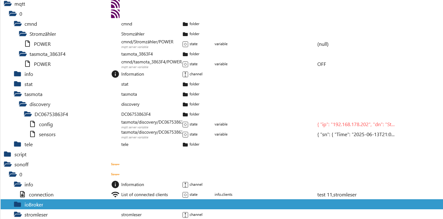

      ich bin selbst Anfänger mit dem ioBroker und komme durch einen Bekannten dazu. Habe generell keine SmartHome Erfahrung und möchte gerne mit meinem Stromüberschuss einen Akku laden und entladen.

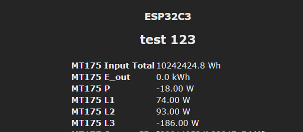

      Aktuell hänge ich daran das die Daten die ich per Hichi Lesekopf auslese zwar über die Tasmota IP adresse sehen kann,aber keine Daten via MQTT ankommen. Auch ein Lesen per Sonoff adapter zeigt keine Daten.

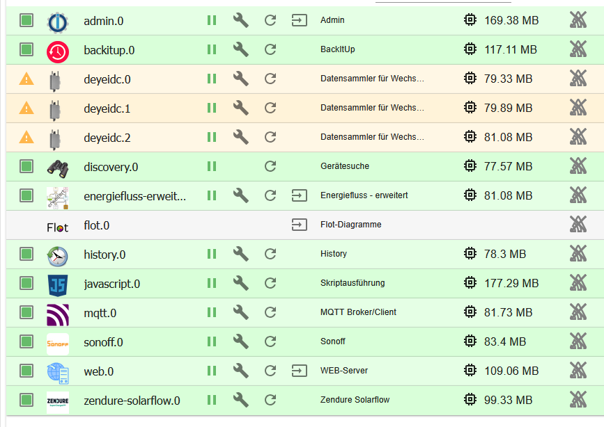

      In der "Instanzen" Ansicht wird die mqtt und Sonoff Verbindung grün angezeigt.

        MQTT und Sonoff parallel passt auch irgendwie nicht. Logisch wäre eins von beiden.

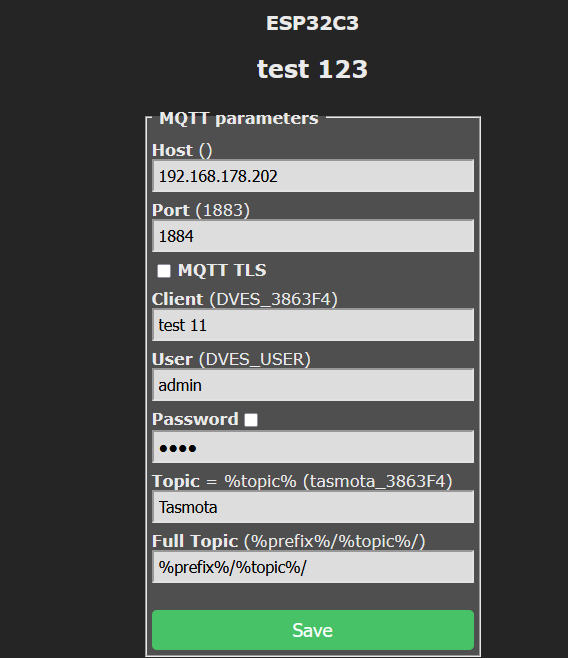

                  Nachdem über mqtt keine Daten ankamen habe ich den Sonoff auch noch installiert, doch auch hier kommen keine Daten an. Zur Weiterverwendung benötige ich die Daten nur entweder oder, aber zum empfangen sollte es doch keinen Unterschied machen ob sie nun in beiden Ankommen oder nur einem?
                  Die mqtt Schnittstelle am Tasmota ist für den mqtt und Sonoff die gleiche und in den jeweiligen adaptern sind sie auch so eingestellt. muss man noch irgendwas flashen?

                    @b-freak sagte in Beginner möchte Batterie mit Stromüberschuss laden:
                    das wäre eine falsche Konfiguration!

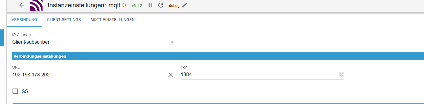

                      Genau das wird das Problem sein. Ich vermute, dass beide Adapter mit demselben Port laufen?

                          B-Freak @B-Freak last edited by
                          ja bislang laufen die über den gleichen Port

                            Auf dem Server darf nur eine Instanz einen eingehenden Port reservieren
                              Genau DAS wird niemals sauber funktionieren, wenn beide Adapter parallel aktiv sind.
                                B-Freak @Samson71 last edited by
                                @samson71
                                ok, ich hatte gestern den Port Verändert und danach scheint es zu gehen, habe ich erst heute gesehen, danke soweit. Habe jetzt den mqtt wieder zurückgestellt
