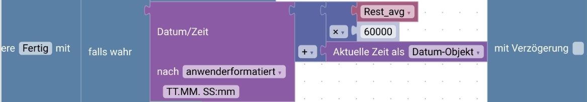

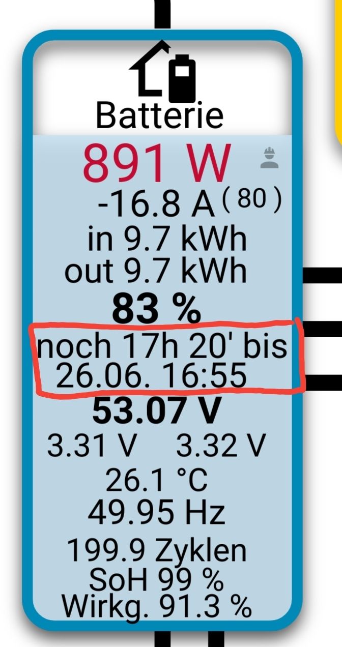

      Ich berechne einen DP mit der Restlaufzeit einer PV-Batterie in h ( als Beispiel 5.9h )
      Wie bekomme ich das hin, daraus die Uhrzeit bis Batterieende zu berechnen und in einen DP zu schreiben? Alle meine Versuche waren bisher eher durchwachsen 🙂

        @matzebhv
        so was?
        müsste ich morgen mal raussuchen.
        EDIT
        RestAvg ist der Mittelwert mehrer Messungen. Hier deine Zeit in h einsetzen.
        falls wahr kannst du ersatzlos streichen

          Ich hatte nicht gewusst, dass der zu addierende Wert in Millisekunden erwartet wird.
          Nach Umrechnung std in ms klappt das jetzt einwandfrei.

            @matzebhv sagte in Uhrzeit Batterieende berechnen:
            alle Zeiten in iob sind in Millisekunden, auch die Unixtime.
