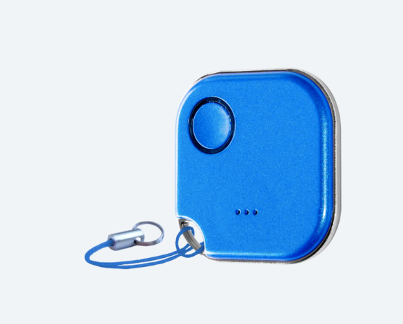

        Vielleicht mit nem Shelly BLU Button, der ist recht kompakt, könnte man mit nem Schlüsselband um den Hals tragen bspw.
        Wenn ich mich nicht täusche, muss allerdings nen Shelly der Bloototh unterstützt irgendwo in Reichweite in Betrieb sein, als Empfänger. Können auch mehrere sein (Netzwerk), wenn die Wohnung groß ist bspw.
        Bin mir nicht ganz sicher ob es so läuft (Angaben ohne Gewähr), habe selbst keinen

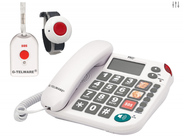

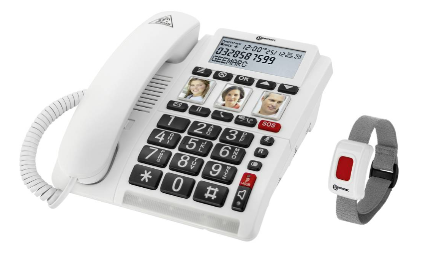

              Ich kenne Eure Telefonsituation im Haus nicht, aber schau Dich mal nach sog. "Seniorentelefonen" mit integrierter Notruftaste um. Einmalig je nach Ausführung 100-200 EUR. Die haben Direktwahltasten und einen SOS-Knopf, den man mit einer bestimmten Nummer belegen kann. Dazu gibt es dann noch Armband und/oder mobile Auslöser zum Umhängen. Auf jeden Fall ist diese Funktechnik meist sicherer als irgendwelche Basteleien auf BT-Basis o.ä.

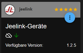

                    Obs darüber ging?
                    https://www.amazon.com.be/-/en/JeeLink-LaCrosse-868MHz-FTDI-USB-Flash-Drive/dp/B07T61BXLX
