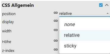

        • fuzzy1955
          fuzzy1955 @Maschl last edited by
          @maschl sagte in VIS2 Energy-Widget lässt sich nicht frei konfigurieren:
          ich würde gerne das Batterie-Widget und das Verteiler Widget
          verwenden, diese lassen sich aber nicht frei verschieben
          probiere die Position unter CSS Allgemein auf none zu stellen. Dann müsste das Verschieben möglich sein.
