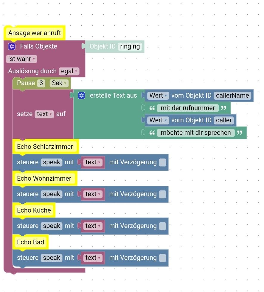

                  @matze55 ich hab da mal was gebastelt, nur kurz ausprobiert, nicht viel getestet, vielleicht passt das so für dich, oder du kannst es für dich ändern.
                  Wenn jemand anruft sagt Alexa z.B. den Text:
                  Xyz mit der Rufnummer 0151xxxxxxx möchte mit dir sprechen
                  Die Ausgabe erfolgt hier auf 4 Echo-Geräten
                  matze55 1 Reply Last reply Reply Quote 0

                    • Winni
                      Winni @matze55 last edited by
                      @matze55 gerne 😀
                        <variables>
                          <variable id="_L{8phOT6eS{1}_^VVh|">text</variable>
                        </variables>
                        <block type="comment" id="9{gz|2R@#iV_EkAv~YAY" x="-4113" y="-5063">
                          <field name="COMMENT">Ansage wer anruft</field>
                            <block type="on_ext" id="NI{l`tG0){@Pwc;!6(pk">
                              <value name="OID0">
                                <shadow type="field_oid" id="U+.RE^a!hzM7{*D$jUrb">
                                  <field name="oid">tr-064.0.callmonitor.ringing</field>
                                <block type="timeouts_wait" id="=NcI~y7=lLWL|Wc^T)sK">
                                  <field name="DELAY">3</field>
                                    <block type="variables_set" id="tj/T!Kf[hY2*/1z%uApe">
                                      <field name="VAR" id="_L{8phOT6eS{1}_^VVh|">text</field>
                                        <block type="text_join" id="mKlF=3f)3T0F6*ShmV2%">
                                          <mutation items="4"></mutation>
                                          <value name="ADD0">
                                            <block type="get_value" id="M#nVUag`MU`T+ZVFym-f">
                                              <field name="OID">tr-064.0.callmonitor.inbound.callerName</field>
                                          <value name="ADD1">
                                            <block type="text" id="=y0DUgMIUcPrP}eKvm=o">
                                              <field name="TEXT"> mit der rufnummer </field>
                                          <value name="ADD2">
                                            <block type="get_value" id="bHInGqoOcwQmDOce~m!^">
                                              <field name="OID">tr-064.0.callmonitor.inbound.caller</field>
                                          <value name="ADD3">
                                            <block type="text" id="?P-9eI$!m$h^DnlMPkEs">
                                              <field name="TEXT"> möchte mit dir sprechen </field>
                                        <block type="comment" id="Z0GHC[_+WHTvabH*IPOA">
                                          <field name="COMMENT">Echo Schlafzimmer </field>
                                            <block type="control" id="L*ZA=^K#OQ?7gisix1DK">
                                              <field name="OID">alexa2.0.Echo-Devices.G0911B05932700S3.Commands.speak</field>
                                                <block type="variables_get" id="yve_LL]EgEBrJ47oiWm6">
                                                <block type="comment" id="fAzzTCto*oOu:ElPxBkX">
                                                  <field name="COMMENT">Echo Wohnzimmer </field>
                                                    <block type="control" id="Dz(|gw}pYu$mB4%H]W]@">
                                                      <field name="OID">alexa2.0.Echo-Devices.G090NV037425053B.Commands.speak</field>
                                                        <block type="variables_get" id="WYz}T=3Bf?stlR.j--F,">
                                                        <block type="comment" id="r~zTCFR-c8Vmdzs]/=uZ">
                                                          <field name="COMMENT">Echo Küche</field>
                                                            <block type="control" id="=B2S!}4[`JRncw|(;5P,">
                                                              <field name="OID">alexa2.0.Echo-Devices.G070RQ1080360WJU.Commands.speak</field>
                                                                <block type="variables_get" id="zX/v]AyW[(=p]rzS/qwe">
                                                                <block type="comment" id="=oot=kz4%Wf?XhA.q|Px">
                                                                  <field name="COMMENT">Echo Bad</field>
                                                                    <block type="control" id="ex6Rgw9YwM%2::KS$Q:K">
                                                                      <field name="OID">alexa2.0.Echo-Devices.G090U50991121FH7.Commands.speak</field>
                                                                        <block type="variables_get" id="?XA4l-v-85up=v?ao$Tn">
