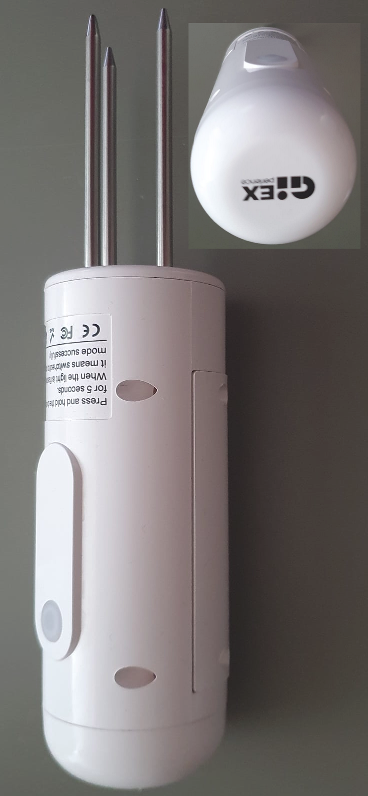

            Ich hab im Moment eine Philips Hue Steckdose, welche nicht weit reicht. Ca. 8m Luftlinie und 5m ums Eck (Gartenbeet, mauer usw)
            Aber sicher kommt es auch auf die Sende(Empfangsleistung der Sensoren an)

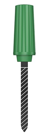

            Offenbar sind die zwei Typen Bodenfeuchtesensoren recht schwach (GiEx 0601):
            und:
            => Bin gespannt, ob deine Shelly's besser sind!

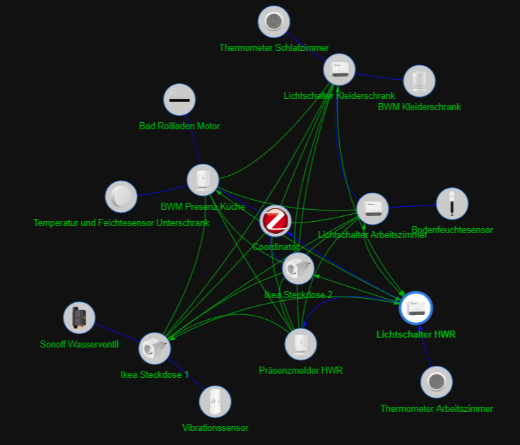

                      Eduard77 @Delphinis last edited by
                      @delphinis
                      ich finde schon, dass sie gut Routen, zusätzlich habe ich noch ein paar Ikea Steckdosen für 8 Euro.
                        Delphinis @Eduard77 last edited by
                        @eduard77
                        Ja, das sieht schon mal nicht schlecht aus. Werde mal einen bestellen.
