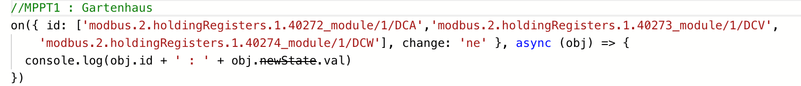

      Bei der Umstellung der Visualisierung zu unserem Fronius GEN24 Wechselrichter auf Modbus habe ich heute eine äußerst seltsame Erfahrung gemacht: Feldnamen werden (teilweise) durchgestrichen. Der nachfolgende Auszug aus meinem Skript zeigt ein solches Beispiel ..
      //MPPT1 : Gartenhaus
      on({ id: ['modbus.2.holdingRegisters.1.40272_module/1/DCA','modbus.2.holdingRegisters.1.40273_module/1/DCV',
          'modbus.2.holdingRegisters.1.40274_module/1/DCW'], change: 'ne' }, async (obj) => {
        console.log(obj.id + ' : ' + obj.newState.val)

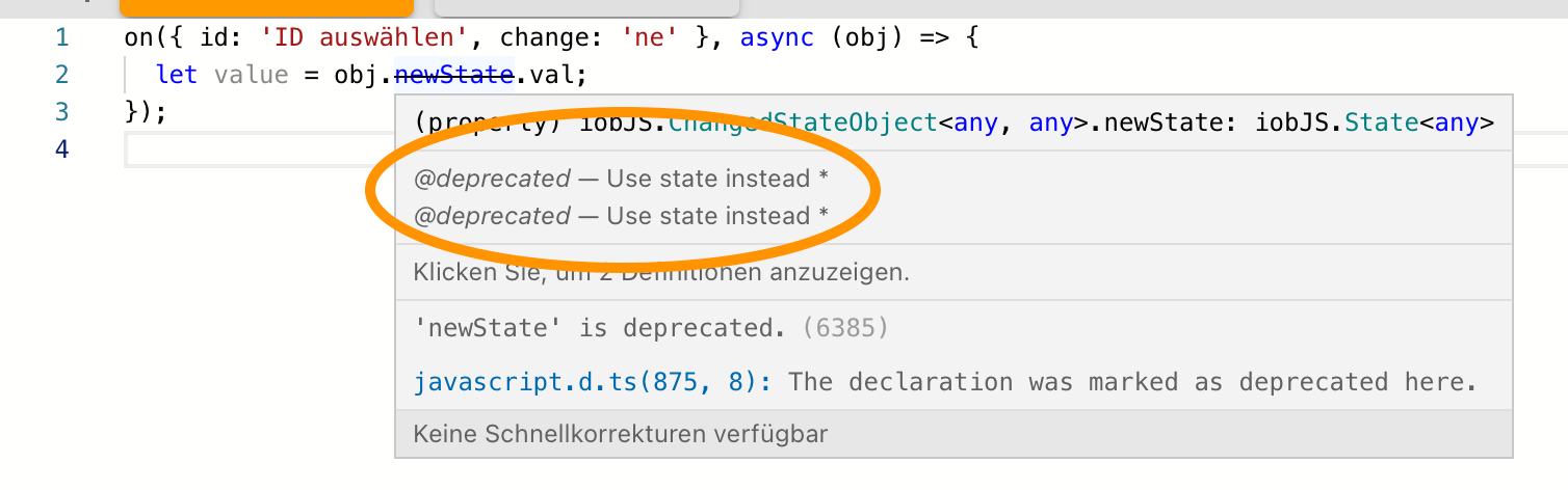

      Im Editor sieht das Ganze so aus ..
      In dem Skript wird ein Trigger auf einem Array mit drei Datenpunkten (Strom, Spannung und Leistung eines Solarmoduls) definiert. Über die Selektion obj.newState.val kann ich erfolgreich auf den Wert in dem Objekt zugreifen.
      Kann sich jemand einen Reim darauf machen?

        paul53 @legro last edited by
        @legro sagte: Kann sich jemand einen Reim darauf machen?
        newState wurde vor langer Zeit durch state ersetzt. Aus Gründen der Abwärtskompatibilität funktioniert auch noch newState.
          ticaki Developer @legro last edited by
          @legro
          Wenn etwas als veraltet markiert ist, wird es im Editor durchgestrichen angezeigt.
