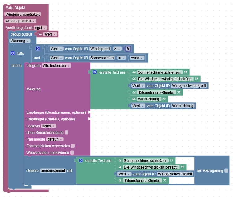

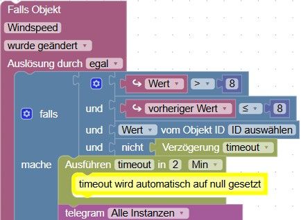

      ich versuche gerade ein Blockly zu bastel das mir eine Warnung auf das Handy und zu Alexa sendet wenn der Wind zb stärker als 8 ist.
      Ich habe das jetzt mal so versucht:
      Jetzt habe ich aber Fehlfunktionen.
      1. Ich würde erwarten das ich nur eine Meldung bekomme wenn der Wind über 8 ist. Das Problem ist aber das ich Meldungen bekomme die mir einen Wert von kleiner 8 nennen. Ich könnte mir vorstellen das, bis ich die Meldung erhalte der Wind schon wieder unter 8 ist und deshalb der kleinere Wert genannt wird. Ich würde aber gerne den Wert genannt bekommen der die Meldung auch ausgelöst hat. (Die Winddaten werden alle 8 sek empfangen)

      Edit: Vielleicht besteht auch die Möglichkeit den Wert für das auslösen der Meldung aus mehreren Werten zu mitteln und erst dann auszulösen?
        paul53 @Duffy last edited by paul53
        @duffy sagte: nur eine Meldung bekomme wenn der Wind über 8 ist.
        Dann prüfe auch vorheriger Wert, damit nicht bei weiteren Windgeschwindigkeiten über 8 die Meldung erfolgt.
        Allerdings kann die Geschwindigkeit auch um 8 schwanken (Böen). Deshalb empfehle ich eine zusätzliche Timeout-Sperre.
        Anmerkung: Dein Trigger-Datenpunkt ist ein anderer DP als der geprüfte DP!

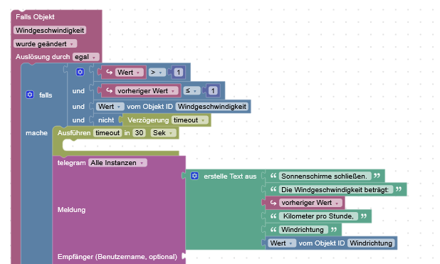

          Das schaut jetzt so aus:

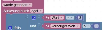

          Allerdings bekomme ich jetzt keine Meldung mehr obwohl der Wind über 1 war:
          Ich bin mir hier auch nicht sicher ob ich das richtige ausgewählt habe.
          Muss da evtl das rein?
          Gruß Duffy
            @duffy sagte: Muss da evtl das rein?
            Ja, anstelle von "Windgeschwindigkeit" muss der "Sonnenschirm" geprüft werden.
            Weshalb gibst du in der Nachricht vorheriger Wert aus? Der aktuelle Wert ist relevant.
            @duffy sagte in Blockly für Warnung bei Windstärke X:
            Wenn der Sonnenschirm auf ist = wahr; wenn er zu ist dann falsch.
            Ein Vergleich mit wahr ist sinnlos, da jeder Vergleich false/true als Ergebnis liefert.
            Der Wert muss vor der Meldung unter 1 sein.

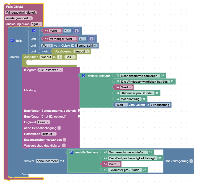

            • Duffy
              Duffy @paul53 last edited by
              Ich hatte vorheriger Wert gemacht weil ich dachte das sei der höhere Wert.
              Ich habe das Blockly nun entsprechend angepasst aber es kommt keine Meldung.
              Wind war auch über 1.
              Hast du eine Erklärung?

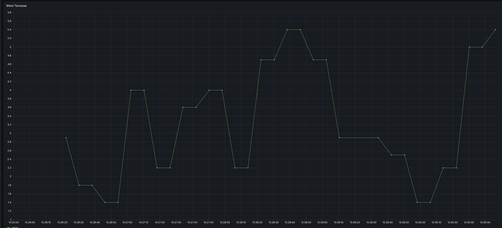

                @duffy sagte: Hast du eine Erklärung?
                Die Geschwindigkeit fällt nie unter 1. Ändere mal den Grenzwert auf 3.
                Die Bedingung ist nur erfüllt bei Änderung der Geschwindigkeit von <= Grenzwert in > Grenzwert.
                Der Sonnenschirm ist offen (true)?
                • Duffy
                  Klasse jetzt tut sich was.
                  Der Timeout verzögert die Ansage um 30 sec. nach dem Trigger, richtig? (Wenn ja, warum ist das drin?)
                  (Ich habe ein maximal gestörtes Verhältnis zu Timeouts)
                  Wenn ich jetzt aber den Schirm, sagen wir bei 5 aufmache, die untere Grenze ist bei 4 und der Wind geht auf 10 dann bekomme ich doch keine Meldung mehr, oder?
                  Sorry für die blöden Fragen.
                  VG Duffy
                    @duffy sagte: Der Timeout verzögert die Ansage um 30 sec. nach dem Trigger, richtig?
                    Nein, er dient nach der Ansage nur für 30 s als Sperre bis zur nächsten möglichen Ansage.
                    Der Wind muss erst wieder unter 4 gehen und dann größer werden, damit eine Ansage erfolgt. Dass der Wind kontinuierlich über einem vernünftigen Grenzwert (8) bleibt, ist praktisch ausgeschlossen (außer an der Küste).
                    Duffy 1 Reply Last reply Reply Quote 1

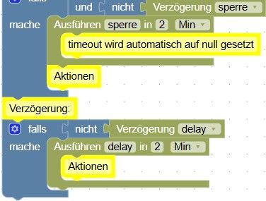

                        Unterschied zwischen Timeout-Sperre und Verzögerung:
                        Duffy 2 Replies Last reply Reply Quote 0

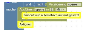

                          • Duffy
                            Hallo Paul53,
                            hierzu noch eine kurze Frage:
                            Nachdem ausführen "Sperre in 2 min" gestartet wrde kommt unmittelabar danach die Aktion, es wird also zügig nacheinander abgearbeitet?
                            Gruß Duffy
                              @duffy sagte: es wird also zügig nacheinander abgearbeitet?
                              Ja.
