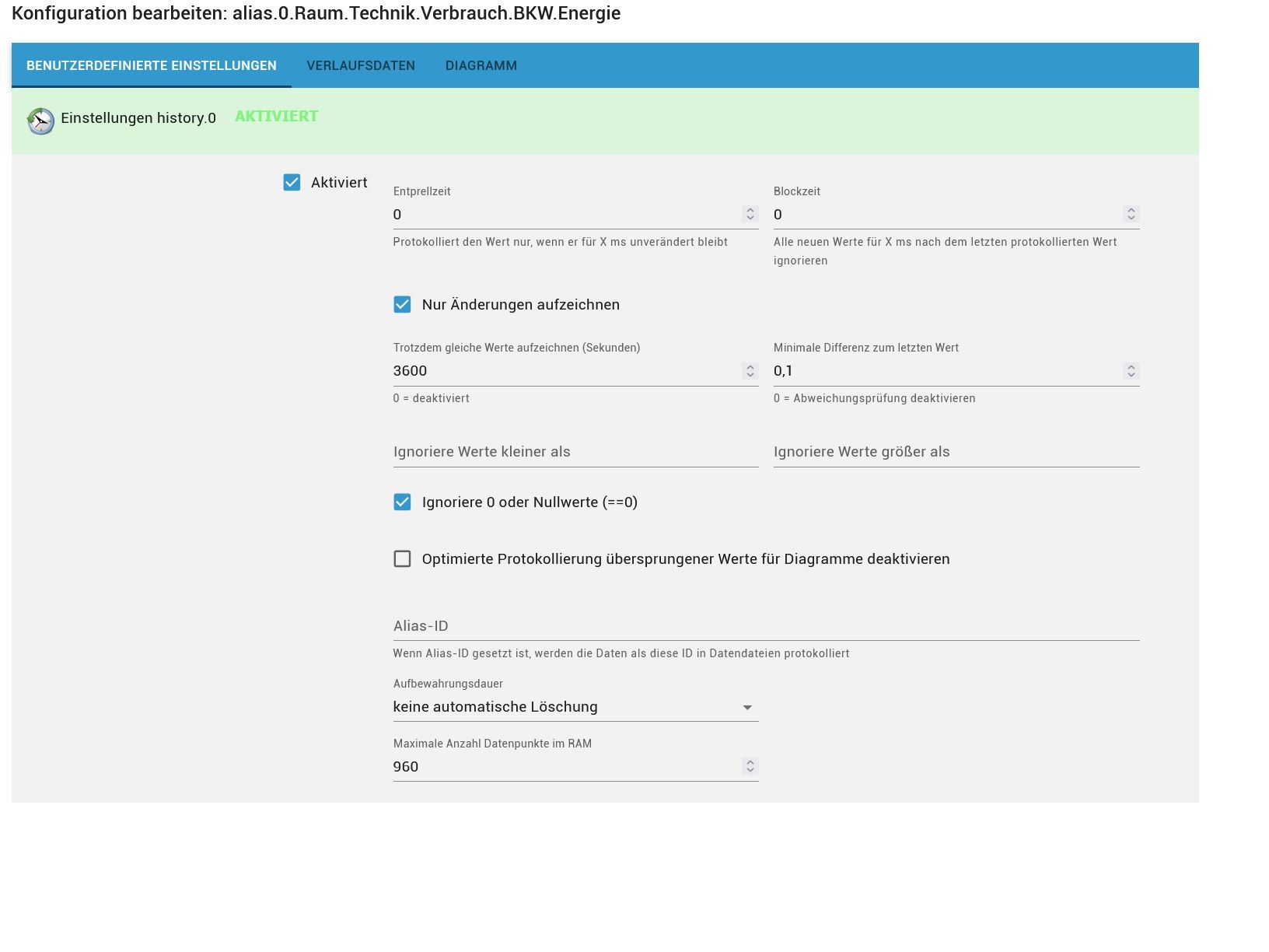

          Hier die Einstellungen
          und die Daten

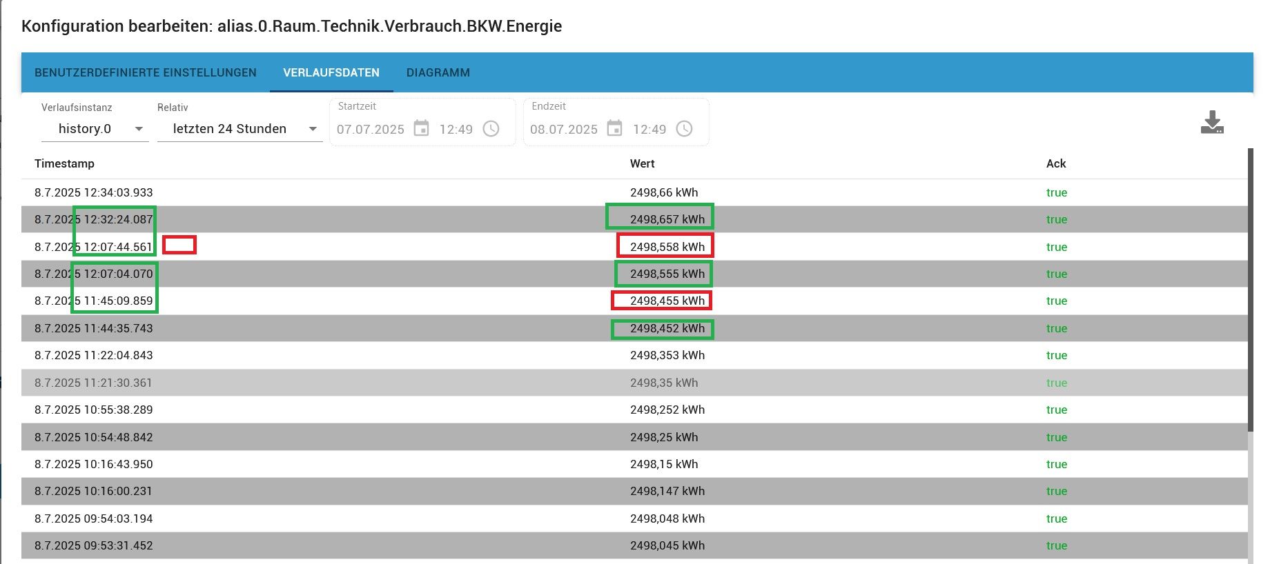

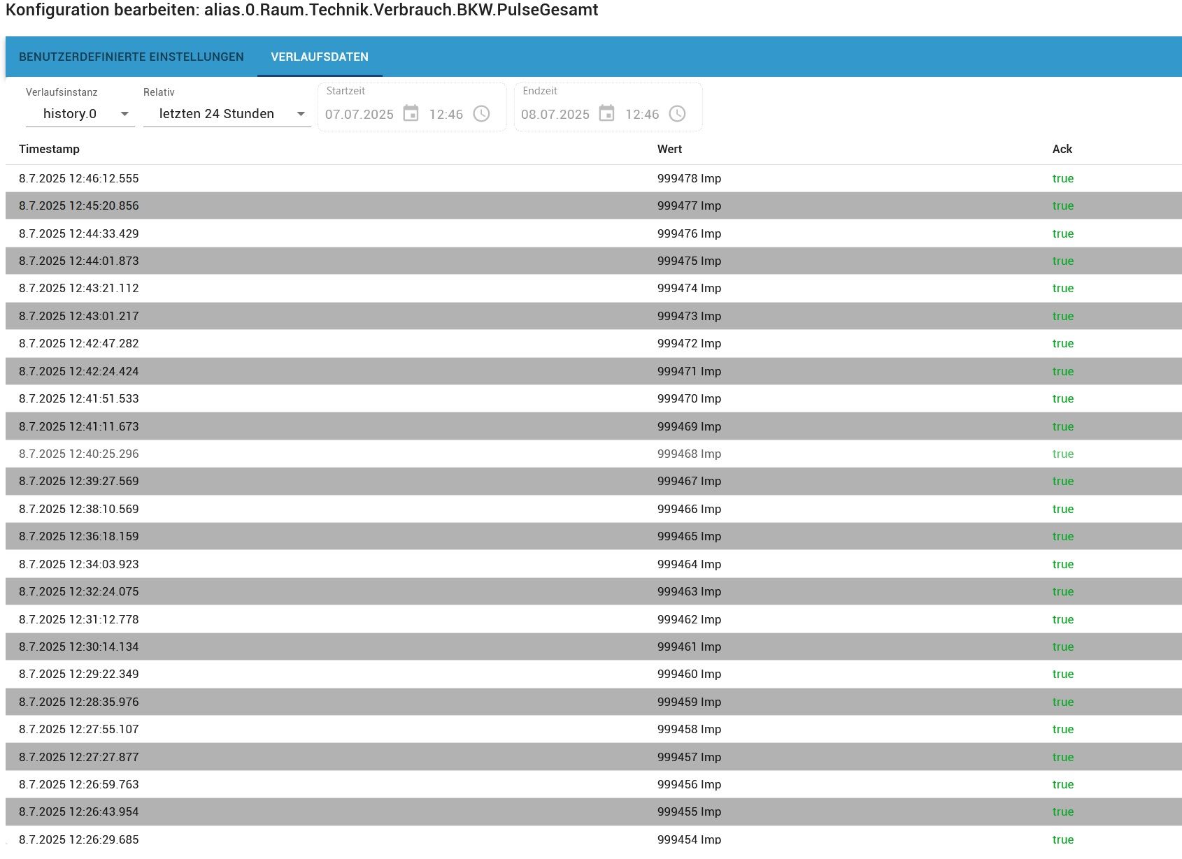

              Ich weiß nicht was das Skript damit zu hat. Ich habe jetzt mal das ganze unnötige "gesumse" weggelasssen. Hier ist ein Stromzähler (S0-Counter) der 400 Pulse pro kWh liefert, also alle 40 Pulse kommen 0.1 kWh. Auf den Bildern sieht man die Konfiguration, es sollen immer nur Werte mit einer Differenz von 0.1 aufgezeichnet werden, trotzdem alle Stunde auch gleiche.
              Auf dem Bild mit den Pulsen sieht man, dass diese ca. all 40 Sekunden kommen (es ist heute bewölkt, da liefert da BKW nicht viel). Auf dem Bild mit der Energie sieht man, dass das filtern mal klappt (grün) und dann eben auh nicht (rot). Die Werte kommen von einem ESP32. Die Pulse werden alle registriert, die Energieen kommen auch sauber vom ESP.

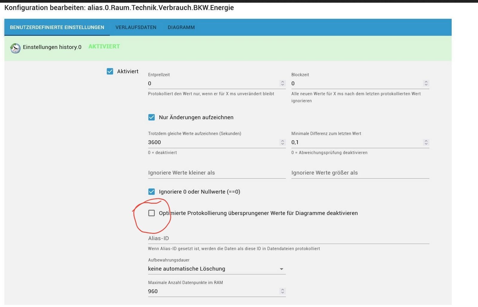

                  Abgesehen von den Inkonsistenzen in den Aussagen (finde ich auch) musst du einfach diesen Haken hier setzen:
                  Im Standard werden (um die Darstellung zu verbessern) an den "Rand"zeitpunkten Daten hinzugefügt.
                    Das ist korrekt!
                    ich hatte da schon was vorbereitet 😉

                    auch daran liegen könnte, dass es sich bei der Liste um Live-Rohdaten handelt, die erst danach gefiltert werden. Dazu müsste man die nächste (abgeschnittene) Spalte betrachten. wenn da noch system.adapter.... steht, ist der Wert noch nicht endgültig verarbeitet.
                    Bei den zusätzlich eingefügten "optimierten" Werten, ist es aber genau anders herum
                    @wolfgangfb sagte in History Adapter: Verständnisproblem Parameter:
                    die grünen sind eingefügt, die roten sind die richtigen
