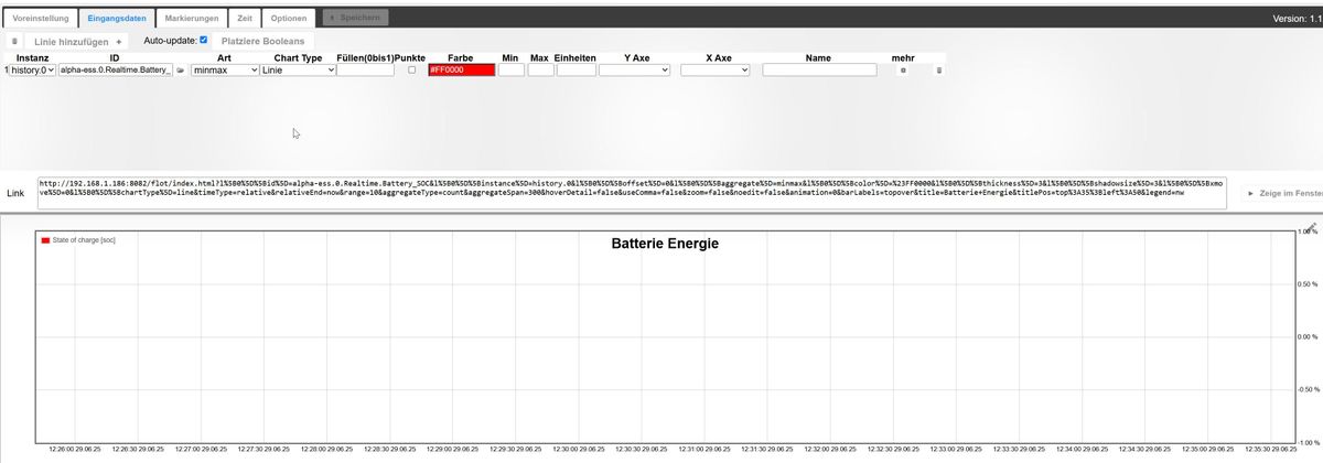

              habe "flot" installiert, erhalte aber noch kein Diagramm, obwohl ich den Verlauf in hsitory.o gesetzt habe... hmmmm???

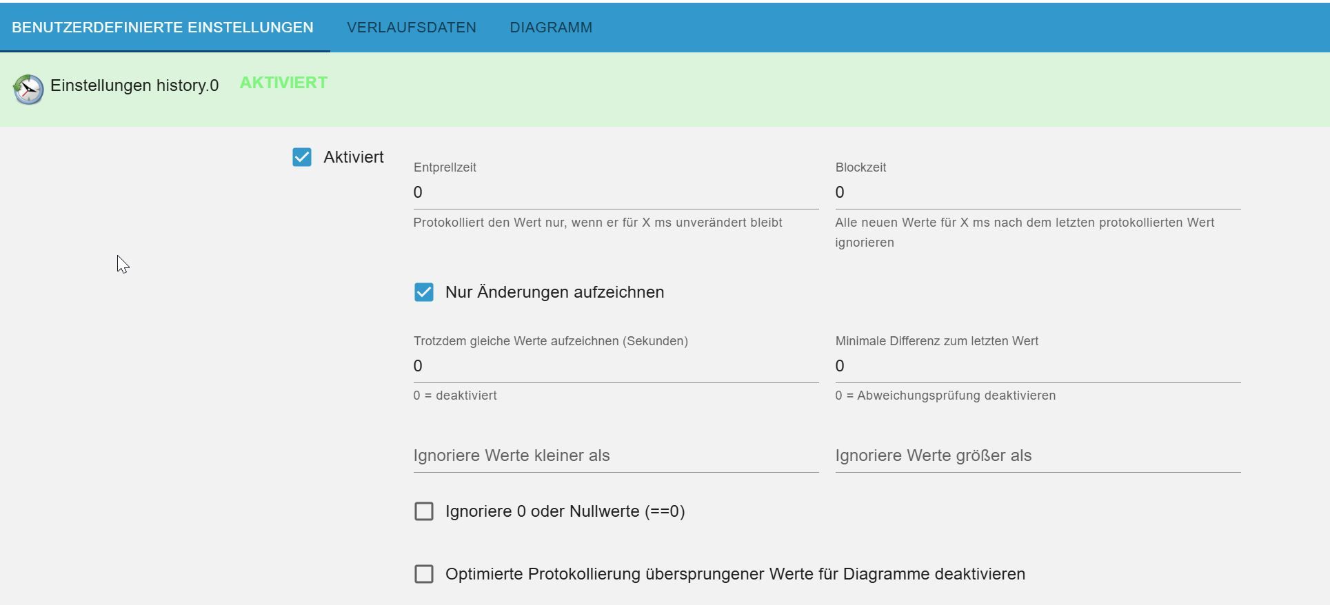

                  und was hast du in Flot selbst gemacht? Da ein Diagramm basierend der historisierten DP erstellt?
                  Ro75.
                    juergenbogner @Ro75 last edited by
                    @ro75 ja, siehe anderes bild
                    Ro75 J 2 Replies Last reply Reply Quote 0

                        juergenbogner @juergenbogner last edited by
                        @juergenbogner warte... jetzt ist er da... -> ich habe den autoupdate hacken entfernt und neu gesetzt (eigenartig?)
                        Ro75 1 Reply Last reply Reply Quote 0
                        • Ro75
                          Ro75 @juergenbogner last edited by
                          @juergenbogner ich persönlich würde den Haken "nur Änderungen aufzeichen" entfernen.

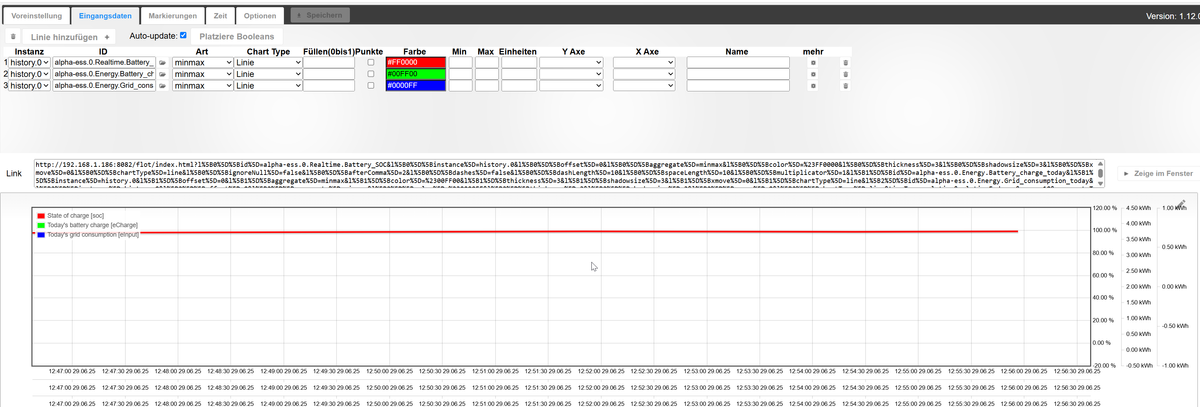

                            @ro75 klappt noch nicht so ganz...
                            Versuche gerad 3 werte anzuzeigen, sehe aber nur einen ?
                            Ro75 W 2 Replies Last reply Reply Quote 0

                                @juergenbogner
                                Auf Vorschau aktualisieren klicken
                                  juergenbogner @warp735 last edited by juergenbogner
                                  @warp735 ich habe jetzt 3 DPs reingenommen und "Nur Änderungen aufzeichnen" deaktiviert, jetzt kommen auch jede Menge Daten rein (Danke für den Tip)
                                  Irgendwie passt aber mein flot praph noch nicht, und ich vermisse grad wieder einen Wert...
