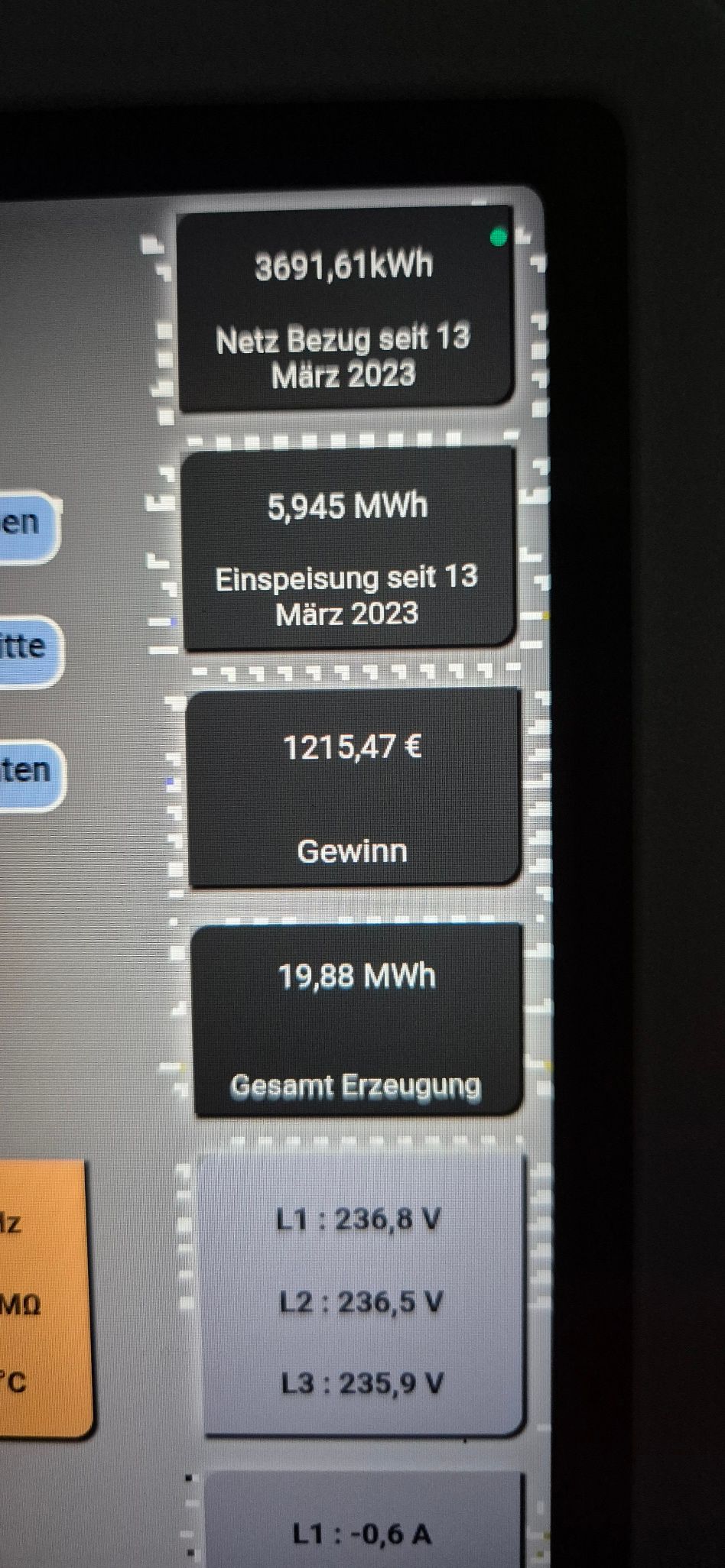

      Re: Fully Kiosk Browser
      ich hab das Problem nur bei meinem Lenovo M11 Tablet, Dachte zuerst das der Grafikprozessor kaputt ist und hab das Tablet gegen ein neues getauscht, doch der Fehler trat auch dort wieder auf. Wenn ich den Graphics Acceleration Mode auf Software stelle ist der Fehler zwar weg aber die Bedienung ist sehr langsam. Kann mir jemand einen tip geben was ich noch ändern kann.
      OliverIO M frana120500 3 Replies Last reply Reply Quote 0
      • OliverIO
        OliverIO @Christian 5 last edited by
        @christian-5
        Die Darstellung ist nur auf einem Gerät so?
        Beispielsweise auf einem PC in unterschiedlichen Browsern nicht?
        Dann mag das Gerät eine bestimmte css Einstellung nicht (schraffier, gradient oder so)
        Dann könnte man durch zusätzliche css Anweisungen diesen Effekt ausschalten
        Aber dazu müsstenmannsich das im Detail anschauen
          MCU @Christian 5 last edited by
          @christian-5
          Welche webview ist installiert? Aktuell wäre 137.0.7151.115
          • Advanced Web Settings -> ganz unten -> Select Webview Implementation
          Alle Systemupdates durchgeführt?
          • frana120500
            frana120500 @Christian 5 last edited by
            @christian-5 hast du hierzu bereits eine Lösung gefunden? Ich habe auch 2 Lenovo M11 und komischerweise habe ich bei einem auch so Pixel in der Anzeige und beim anderen nicht.
