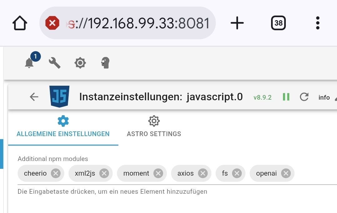

        Reicht es nicht axios in der Javascript Instanz als Modul hinzuzufügen?
        Lucifor1976 1 Reply Last reply Reply Quote 0
        • Lucifor1976
          Lucifor1976 @David G. last edited by
          @david-g
          Axios in der Java Instanz ist ausreichend, ich habs nicht im iobkroker gefunden, durch die Pfadangabe ist es aber das gleiche und wurde bei mir als Modul zu Javascript installiert.
          ich schau mal was ich noch alles aus dem Prolianten herauskitzeln kann..

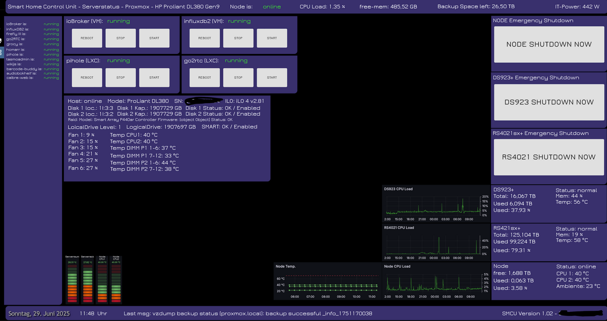

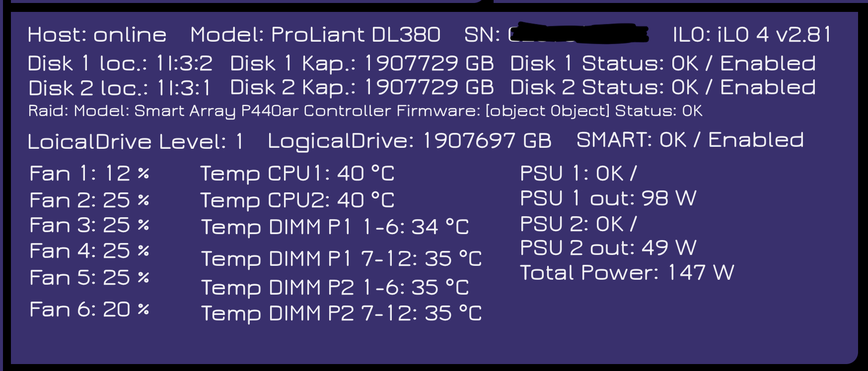

                        Meine (unfertige) VIS zum Server sieht so aus:

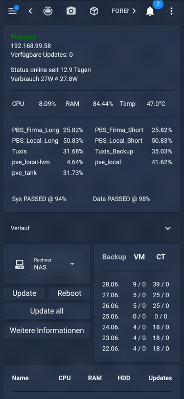

                        • David G.
                          @lucifor1976
                          Teste es morgen.
                          Hab ein älteres 4er Ilo und ein neueres von vor ca 2 Jahren. Ka welche Version das ist.
                          Das ist meine bisherige Übersicht. Mobil optimiert.

                              David G. @Lucifor1976 last edited by
                              @lucifor1976
                              Neu hochgeladen mit optimierung für die alten Augen^^.

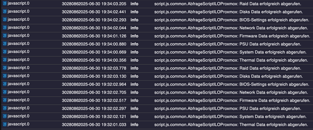

                                javascript.0	11:35:32.719	info
                                registered 0 subscriptions, 1 schedule, 0 messages, 0 logs and 0 file subscriptions
                                javascript.0	11:35:34.489	info
                                Thermal-Daten erfolgreich abgerufen.
                                javascript.0	11:35:34.489	error
                                Fehler beim Abrufen der Thermal-Daten: Cannot read properties of undefined (reading 'trim')
                                javascript.0	11:35:35.710	info
                                System Data erfolgreich abgerufen.
                                javascript.0	11:35:36.878	info
                                PSU Data erfolgreich abgerufen.
                                javascript.0	11:35:37.533	info
                                Firmware Data erfolgreich abgerufen.
                                javascript.0	11:35:37.951	info
                                Network Data erfolgreich abgerufen.
                                javascript.0	11:35:38.762	info

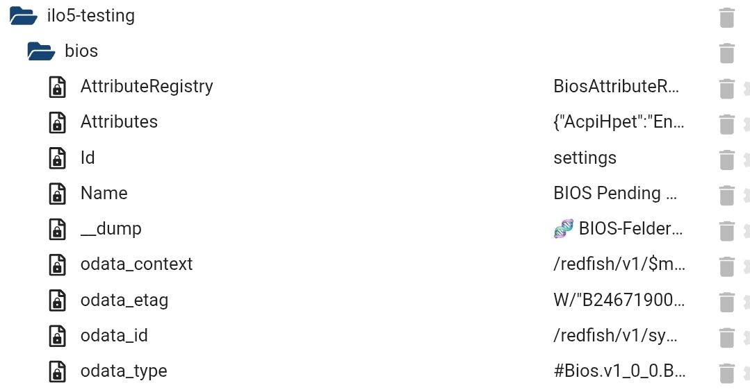

                                🧬 BIOS-Felder:
                                • @odata.context: /redfish/v1/$metadata#Bios.Bios
                                • @odata.etag: W/"B2467190023E121212858C6490CB8F5B"
                                • @odata.id: /redfish/v1/systems/1/bios/settings/
                                • @odata.type: #Bios.v1_0_0.Bios
                                • AttributeRegistry: BiosAttributeRegistryU41.v1_2_68
                                • Attributes: [object Object]
                                • Id: settings
                                • Name: BIOS Pending Settings
                                javascript.0	11:35:38.763	info
                                BIOS-Settings erfolgreich abgerufen.
                                javascript.0	11:35:38.770	warn
                                    at Object.<anonymous> (script.js.Eigene_Scripte.ilo5:255:25)
                                javascript.0	11:35:39.228	info
                                Disks Data erfolgreich abgerufen.
                                javascript.0	11:35:39.228	warn
                                Keine PhysicalDrives-Verlinkung gefunden.
                                javascript.0	11:35:39.575	info
                                Raid Data erfolgreich abgerufen.
                                javascript.0	11:35:39.575	warn
                                Keine LogicalDrives-Verlinkung gefunden.

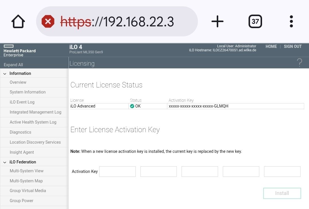

                                  Meine beiden Server (je mit V2.81) geben einwandfrei alle Daten Preis.
                                  Hast du ILO Adv. Lizenzen?
                                  Vielleicht mal up auf 2.81?
                                  ILO 4 Refences:
                                  https://hewlettpackard.github.io/ilo-rest-api-docs/ilo4/
                                  P.S. Ich habe noch einen DL360G6 8HE hier rumfliegen, ich habe gerade Lust das zu einem Proxmox Backup Server zu machen, aber das würde witzig werden, ILO -1 läuft nur mit einem gammeligen Windows XP. Auf neuen Browsern gibts nichtmal mehr eine Verbindung.
                                  • David G.
                                    David G. @Lucifor1976 last edited by David G.
                                    @lucifor1976 sagte in Script: HP-ILO 4 Abfrage Temperaturen und FanSpeed:
                                    Was ist das?
                                    Das ist ein alter Server auf der Arbeit wo ich Proxmox drauf gepackt habe. Die 2.61 ist die aktuellste Version die ich online ohne irgend welche Zugänge finden konnte.
                                    Kenne mich da nicht so aus.
                                            🧬 BIOS-Felder:
                                            • Id: settings
                                            Teilweise bekomme ich korrekte DPs angelegt, teils mit falschen Inhalt.
