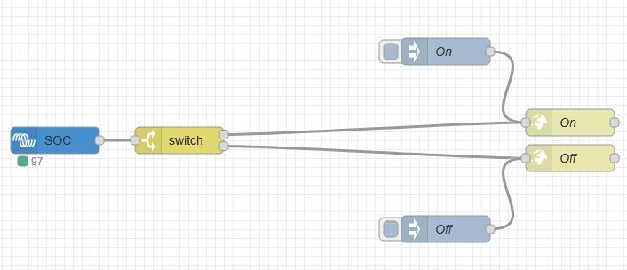

      Hallo Zusammen,
      also ganz "blöd" gefragt, wei mir da irgendwie Idee fehlen, oder ich zugegebener Maßen ich mich hier komplett ohne Erfolg durchrate.
      Es geht darum, das bei meiner Solaranlage wenn der SOC auf 60% ist eine Klimaanlage zugeschatet werden soll (ist über einen Shelly). Das ganze funktioniert; soweit so gut. Jetzt hätte ich aber gerne, das der Shelly erst ab 10 Uhr eingeschaltet werden kann und ab 21 Uhr ausgeschaltet bleibt. Wie löse ich das am besten? Aktuell ist es so, wenn der Shelly eigene "Zeitschalter" abschaltet, er das einschalt Signal von Node RED wieder bekommt wenn 1% gesunken ist und er über 60% SOC ist. Also muß ich die Lösung über Node Red machen. Kann mir hier jemand mit einer Idee helfen?

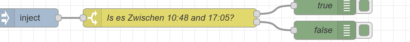

        mickym Most Active @moviesdown last edited by
        @moviesdown
        Installiere Dir die node-red-contrib-light-scheduler Nodes - da gibts einen Filter den Du sogar grafisch einschalten kannst.
        https://flows.nodered.org/node/node-red-contrib-light-scheduler

          Wenn Du es lieber mit Boardmitteln machen willst dann kannst du das auch mit einer switch Node machen.
                  "id": "9ec63930.7a41d8",
                  "type": "switch",
                  "z": "6e170384.60c96c",
                  "name": "Is es Zwischen 10:48 and 17:05?",
                  "property": "$moment().isBetween($moment(\"10:48\", \"HH:mm\"),$moment(\"17:05\", \"HH:mm\"),'minute')",
                  "propertyType": "jsonata",
                  "rules": [
                          "t": "true"
                          "t": "false"
                  "checkall": "true",
                  "repair": false,
                  "outputs": 2,
                  "x": 1980,
                  "y": 2020,
                  "wires": [
                          "63e091c.217c47"
                          "57759b84.262984"
