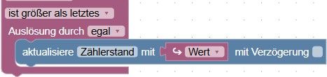

        paul53 @BertDerKleine last edited by paul53
        @bertderkleine sagte: auftretenden Nullen so unterbinden kann
        Triggere auf "ist größer als letztes" und schreibe den Wert in einen eigenen Datenpunkt für History und Statistics.
        BertDerKleine 1 Reply Last reply Reply Quote 1
        • BertDerKleine
          BertDerKleine @paul53 last edited by
          @paul53 Danke sehr!
          In das Dropdown dort hatte ich noch nicht geschaut. Bisher nutze ich da nur das "geändert".
