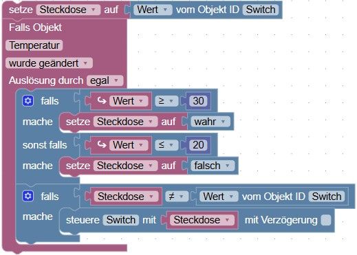

      ich habe eine kleine Sache die ich gerne über Node Red realisieren möchte.
      Es soll einfach eine Steckdose in abhängigkeit von der Temperatur ein oder ausgeschaltet werden.
      Beispiel: 20 Grad Steckdose Aus
      30 Grad Steckdose An
      Gerne nehme ich auch realisierung in Blocky oder anderen Sprachen an.
      Danke schon mal an alle.
        paul53 @Neonfive last edited by
        @neonfive sagte: realisierung in Blocky
        Einfacher Zweipunkt-Regler:

          Unter welchem Punkt finde ich das "setze Steckdose auf" dieses Puzzelteil kann ich bei mir leider nirgendwo finden.
          Danke schon mal für deine Hilfe
          • Asgothian
            Asgothian Developer @Neonfive last edited by
            @neonfive Hast du dir mal die Doku zu Blockly angeschaut ? Gibts unter ioBroker.net sowie als Thread hier
            Ohne Beschäftigung mit den Grundlagen kommst du auf keinen Grünen Zweig.
            Hinweis zu deiner Frage: Steckdose ist eine Variable, die du erzeugen musst damit du den Baustein bekommst.
