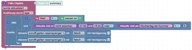

      Hallo allerseits, mir fällt grad kein einfacher Weg ein und ich bitte um Denkanstoß. Wenn die Rasensprenger um vor 7 per Sprachbefehl aktiviert werden sollen sie um 7 deaktiviert werden. Ich suche also irgendwas um die Steuerbefehle wie .. mach das um 7.

          @daniello Irgendwie verstehe ich die Frage nicht...
          Dann fehlt mir grade auch das Verständnis für das von dir gezeigte Blockly:
          Wenn Du "Wasser an" sagst und es zwischen 7 und 15 Uhr am Samstag oder Sonntag ist, geht der Rasensprenger aus.
            daniello @guergen last edited by
            @guergen @paul53
            Einen Zeitplan, möchte ich vermeiden. Der Mähroboter fährt an drei Tagen ab 7 Uhr .. damit nichts kollidiert möchte ich das Wasser abschalten .. sollte es manuell vor 7 angestellt worden sein .. und auch nur dann. Da wir Alexa verwenden .. wäre das der Trigger. Wasser laufen lassen .. 7 Uhr abschalten.
            Hoffe das ist verständlicher verständlicher? Heut hab ich z.B. kurz vor 7 Wasser angestellt .. und um 7 Uhr den Mäher losfahren gehört .. diese Situation hab ich bislang nicht abgefangen.

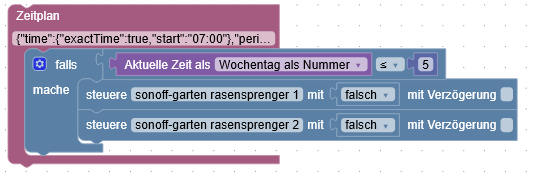

                  guergen @daniello last edited by
                  @daniello Dann wird es wohl auf einen Zeitplan hinauslaufen.
                  Wie wird denn normalerweise das Wasser gestertet? Oder nur über Alexa?
                    daniello @guergen last edited by daniello
                    @guergen
                    Ja .. Alexa.
                    Dann mach ich das, dass an den relevanten Tagen um 7 vorsorglich über Zeitplan ausgeschaltet wird .. ist nicht schlimm .. dachte nur es gibt dafür irgendwas Einfaches, das mir nicht einfällt.
