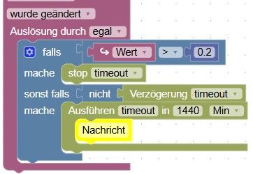

      Es soll der Chlorgehalt überwacht werden. Bei andauernder Unterschreitung von über 24h soll eine Warnung per Telegram versendet werden:
      Die Warnmeldung wird korrekt versendet, allerdings in einer Endlosschleife bis der Wert wieder normal ist.
      Wie bekomme ich es hin, dass die Meldung nur einmal versendet wird? Für einen erneuten Versand muss der Wert vorher einmal wieder im Normalbereich gewesen sein.
      Vielen Dank für die Hilfe.

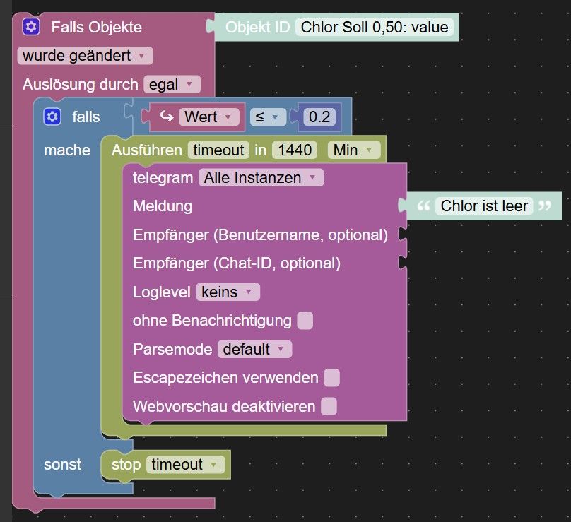

        @schieni du musst deinem falls Baustein ein Konstrukt
        und nicht timeout hinzufügen und schon geht es
        A.
          schieni @Asgothian last edited by
          @asgothian Kannst du mir das bitte genauer beschreiben? Den Timeout habe ich genutzt, damit erst mit 24h Verzögerung ein Alarm kommt.
            Homoran Global Moderator Administrators @schieni last edited by
            @schieni aber bei jeder Änderung würde der Timeout nochmal gestartet werden, so dass er nie mehr gestoppt werdrn kann.
            um das zu verhi dern musst du im falls ein UND und daran noch nicht+Verzögerung timeout hinzufügen
              paul53 @schieni last edited by
              @schieni sagte: Meldung nur einmal versendet wird?
                schieni @paul53 last edited by
                Vielen Dank an allle für die Hilfe! 👍
