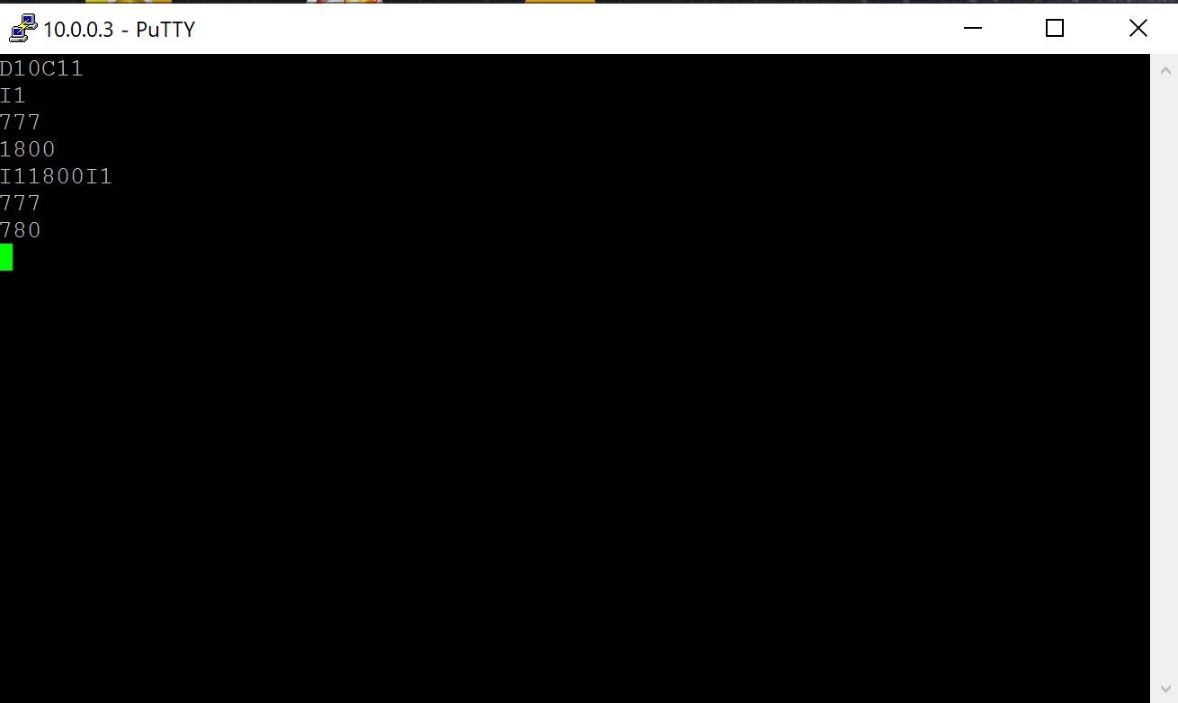

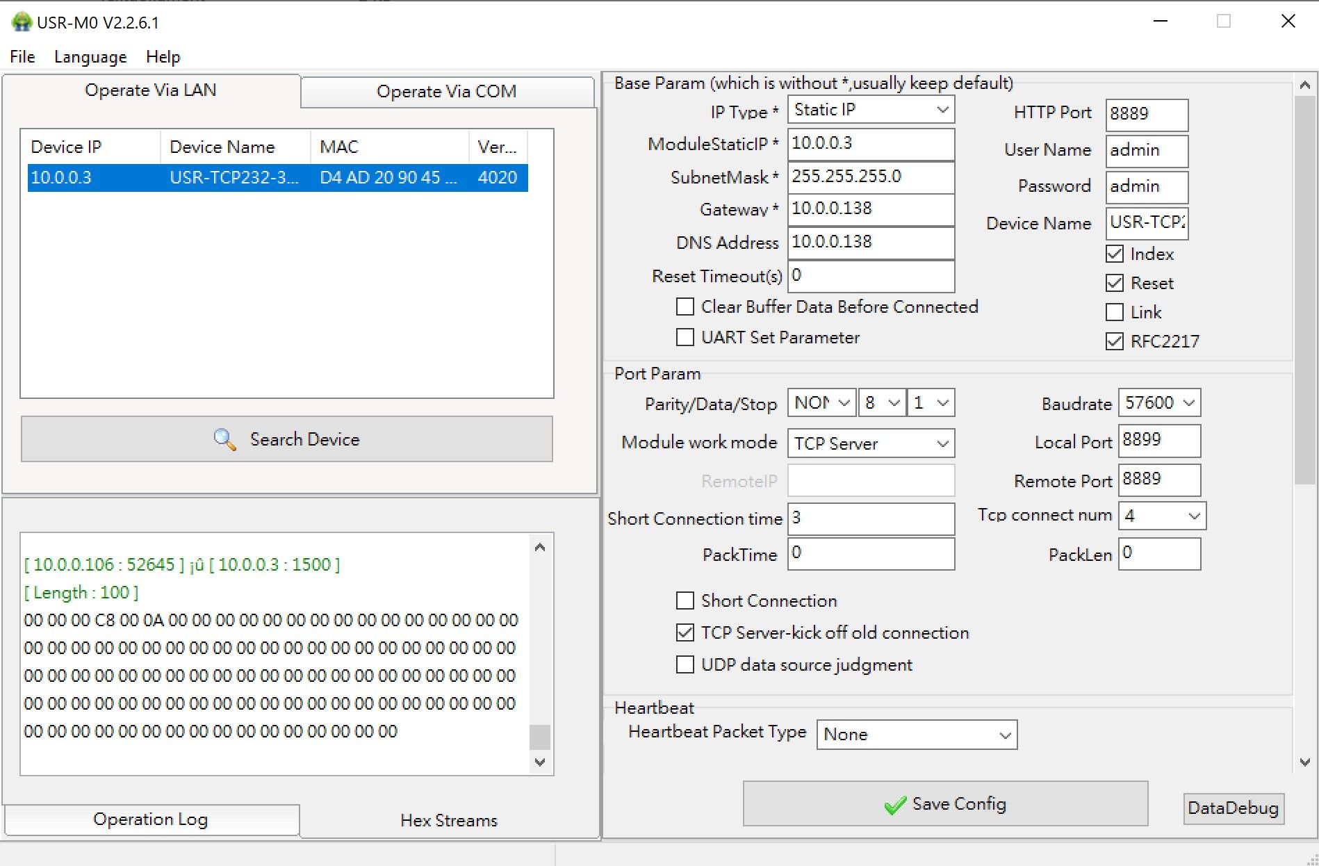

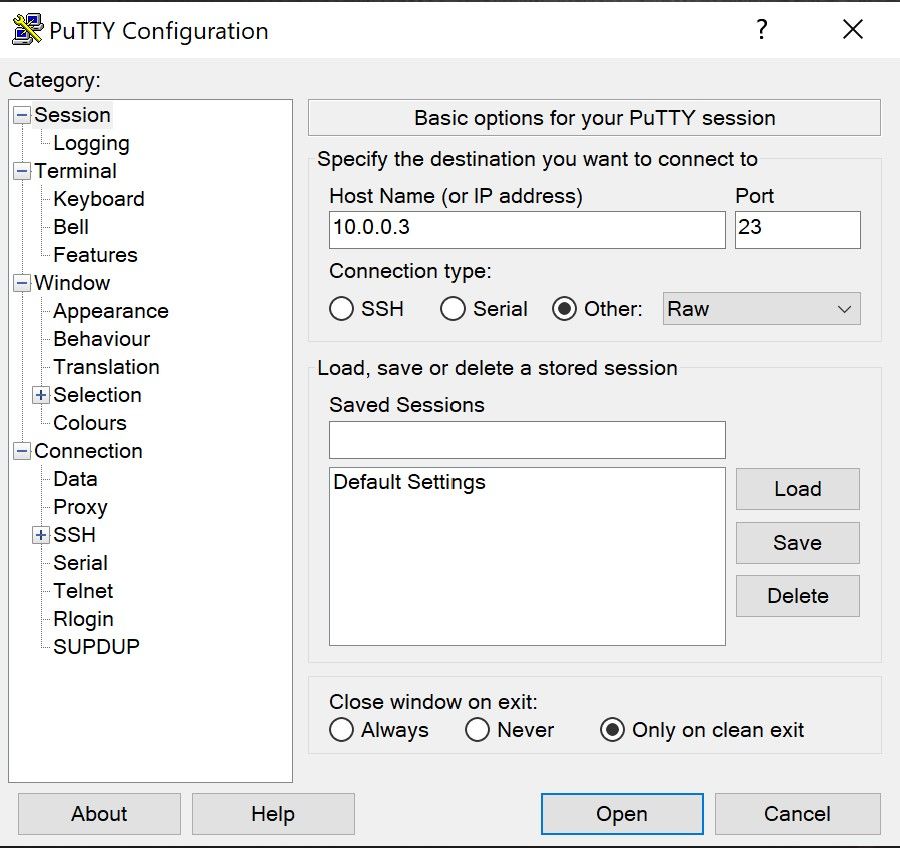

            Ich bin gerade dabei meine Luxtronik 1 (AI L150HA) in HA einzubinden. Leider bekomme ich aber mit dem USR-TCP232-302 keine Verbinzung zur Steuerung. Ich nutze am PC das Luxtronik Programm, mit der die Verbindung mit der Steuerung und der gleichen Kabelverbinung funktioniert.
            Im Netzwerk ist die USR-TCP232-302 ersichtlich und wird auch in der Fritzbox gelistet. Die Kabel habe ich auch schon beim Anschluss 2+3 vertauscht. Rückmeldung kommt beim Test mit Putty aber nicht viel. System ist Win10.
            Folgend mal Bilder der Einrichtung des USR und vom Test mit Putty:
            Wenn zusätzliche Infos nötig sind bitte melden.
            Wo kann ich hier ansetzten - derzeit habe ich keine Idee, was ich noch versuchen sollte und hoffe auf eure Erfahrung!
