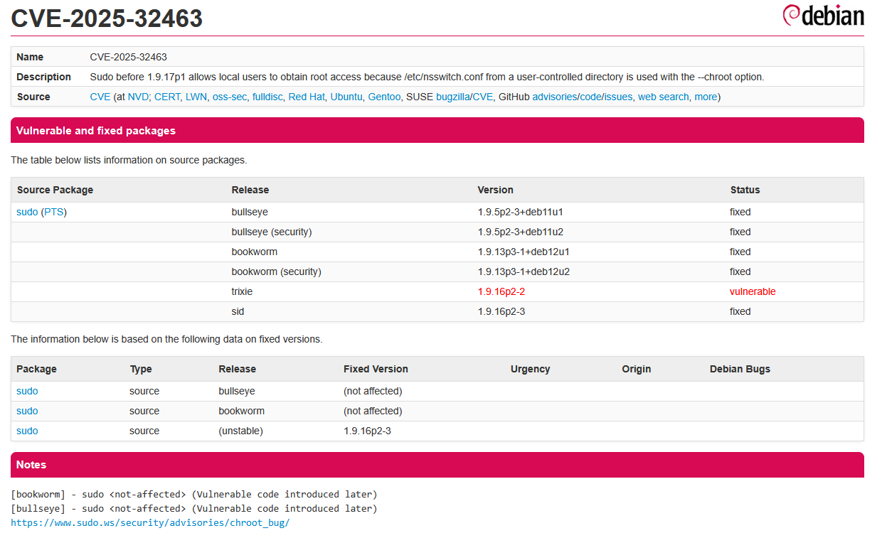

        OliverIO @MartinP last edited by
        @martinp
        Für diejenigen die Debian einsetzen können, so wie ich es interpretiere beruhigt sein.
        Hier der folgende Text
        [bookworm] - sudo <not-affected> (Vulnerable code introduced later)
        [bullseye] - sudo <not-affected> (Vulnerable code introduced later)
        Von dieser Seite
        https://security-tracker.debian.org/tracker/CVE-2025-32463
        haselchen 1 Reply Last reply Reply Quote 2
        • haselchen
          haselchen Most Active @OliverIO last edited by
          @oliverio
          Korrekt.
          Einzig Trixie hat wohl ein Problem.
          • OliverIO
            OliverIO @haselchen last edited by
            @haselchen
            Gute Ergänzung.
            Trixie ist zwar noch testing und sollte noch nicht produktiv eingesetzt werden und wer da schon aktualisiert hat, weiß was er tut ?

                            @thomas-braun Wobei gerade Trixie wohl aktuell im Freeze ist, vor den Rollentausch, wenn sid "testing" wird, und trixie "stable".
                            Sollte nach den Erfahrungswerten eigentlich spätestens in ~6 Wochen passieren... bookworm wird dann oldstable, und bullseye ... tja....
                            Kein Fix für Trixie verfügbar ...
                            auch der "kleine Issue
                            https://security-tracker.debian.org/tracker/CVE-2025-32462
