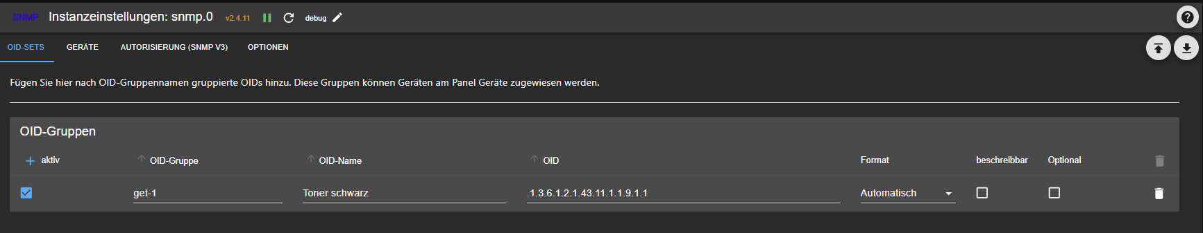

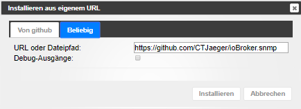

      wir, d.h. der Bluefox und ich haben einen SNMP-Adapter geschrieben, der es euch ermöglicht alle Geräte mit SNMP-Protokoll auszulesen. Ihr benötigt nur die sogenannten MIB´s der entsprechenden Geräte.
      aktuell unter: https://github.com/CTJaeger/ioBroker.snmp zum testen.
      Für fast alle Drucker könnt ihr z.B. das hier nehmen:
      Tinte / Toner schwarz: 1.3.6.1.2.1.43.11.1.1.9.1.1
      Tinte / Toner cyan: 1.3.6.1.2.1.43.11.1.1.9.1.2
      Tinte / Toner magenta:1.3.6.1.2.1.43.11.1.1.9.1.3
      Tinte / Toner yellow: 1.3.6.1.2.1.43.11.1.1.9.1.4
      Also auf meinem billigen Samsung Farblaser funktioniert das tadellos.

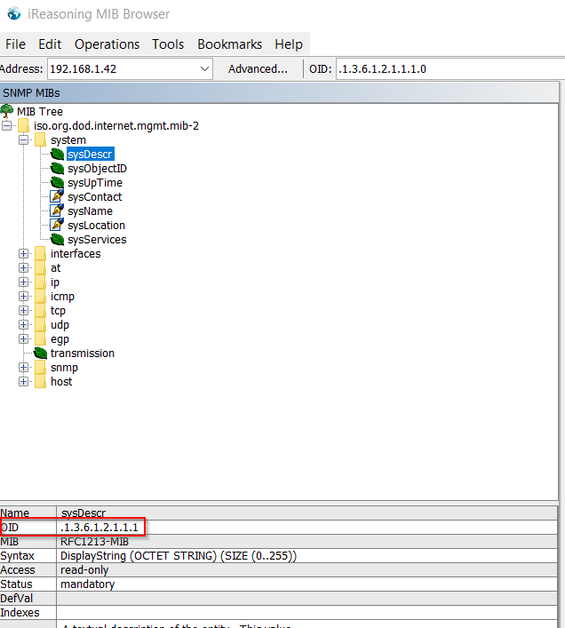

        Um die SNPM Geräte zu testen, kann man MIB-Browser verwenden. Z.B. so was http://ireasoning.com/downloadmibbrowserfree.php

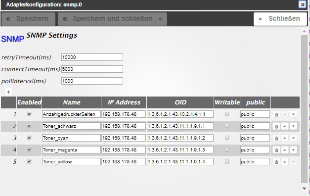

              Guten Morgen,
              könnt ihr bei euch mal eure Drucker testen mit:
              Produktinformation - 1.3.6.1.2.1.1.1.0
              Seriennummer - 1.3.6.1.2.1.43.5.1.1.17.1
              Hersteller - 1.3.6.1.2.1.43.8.2.1.14.1.1
              Anzahl gedruckter Seiten - 1.3.6.1.2.1.43.10.2.1.4.1.1
              Tinte - Toner_schwarz - 1.3.6.1.2.1.43.11.1.1.9.1.1
              Tinte - Toner_cyan - 1.3.6.1.2.1.43.11.1.1.9.1.2
              Tinte - Toner_magenta - 1.3.6.1.2.1.43.11.1.1.9.1.3
              Tinte - Toner_yellow - 1.3.6.1.2.1.43.11.1.1.9.1.4
              Lebensdauer Trommeleinheit -1.3.6.1.2.1.43.11.1.1.9.1.7
              Lebensdauer Bandeinheit - 1.3.6.1.2.1.43.11.1.1.9.1.6
              Und bitte ein Feedback über die Daten die da kommen.

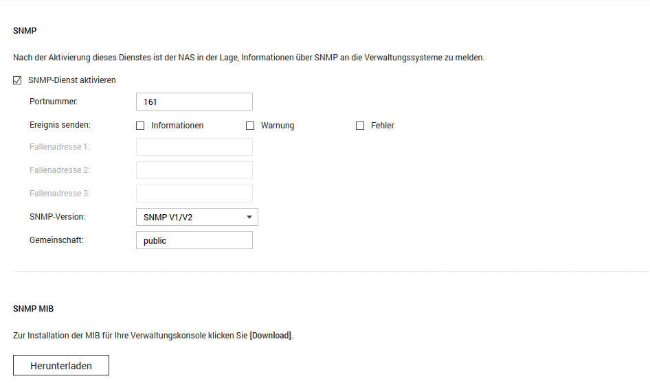

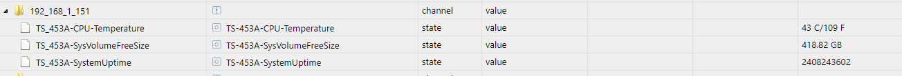

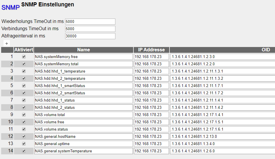

                QNAP:
                Free Memory: .1.3.6.1.4.1.24681.1.2.3.0
                CPU Temperature: .1.3.6.1.4.1.24681.1.2.5.0
                HDD Temperature: 1.3.6.1.4.1.24681.1.2.11.1.3.1 (.3.1 is for drive one .3.1 for drive 2 etc etc)
                HDD SMART Status: 1.3.6.1.4.1.24681.1.2.11.1.7.1 (again just change the end digit for a different drive.)
                System Temperature: .1.3.6.1.4.1.24681.1.2.6.0
                Uptime: .1.3.6.1.2.1.25.1.1.0

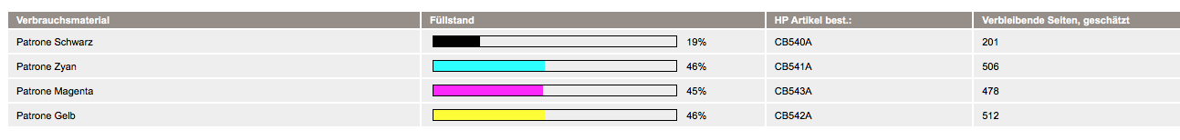

                  Bei mir erscheint folgendes für einen HP Color LaserJet 2605dn.
                  Produktinformation - 1.3.6.1.2.1.1.1.0 --> "HP ETHERNET MULTI-ENVIRONMENT,SN:CNCW82G6RW,FN:GD53T94,SVCID:00000,PID:HP Color LaserJet 2605dn"
                  Seriennummer - 1.3.6.1.2.1.43.5.1.1.17.1 --> "CNCW82G6RW"
                  Hersteller - 1.3.6.1.2.1.43.8.2.1.14.1.1 --> "Hewlett-Packard"
                  Anzahl gedruckter Seiten - 1.3.6.1.2.1.43.10.2.1.4.1.1 --> "3349"

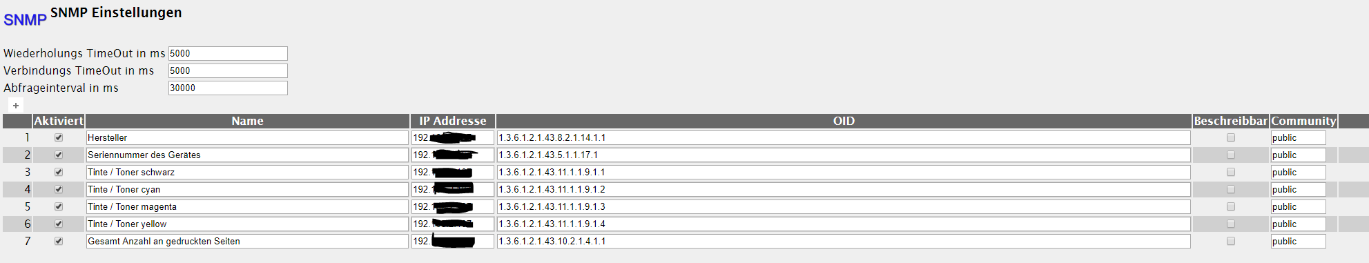

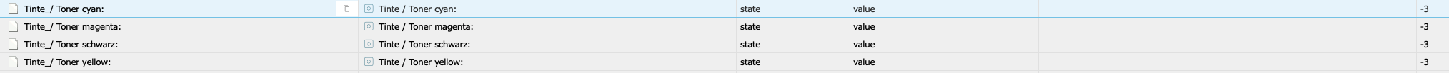

                  Tinte - Toner_schwarz - 1.3.6.1.2.1.43.11.1.1.9.1.1 --> "" LOGMELDUNG snmp.0	2017-10-23 12:13:51.486	debug	[192.168.178.13] OID 1.3.6.1.2.1.43.11.1.1.9.1.1: 287
                  Tinte - Toner_cyan - 1.3.6.1.2.1.43.11.1.1.9.1.2 --> "" LOGMELDUNG snmp.0	2017-10-23 12:13:51.487	debug	[192.168.178.13] OID 1.3.6.1.2.1.43.11.1.1.9.1.2: 466
                  Tinte - Toner_magenta - 1.3.6.1.2.1.43.11.1.1.9.1.3 --> "" LOGMELDUNG snmp.0	2017-10-23 12:13:51.487	debug	[192.168.178.13] OID 1.3.6.1.2.1.43.11.1.1.9.1.3: 466
                  Tinte - Toner_yellow - 1.3.6.1.2.1.43.11.1.1.9.1.4 --> "" LOGMELDUNG snmp.0	2017-10-23 12:13:51.487	debug	[192.168.178.13] OID 1.3.6.1.2.1.43.11.1.1.9.1.4: 466
                  Lebensdauer Trommeleinheit -1.3.6.1.2.1.43.11.1.1.9.1.7 --> LOGMELDUNG snmp.0	2017-10-23 11:41:21.075	error	[192.168.178.13] Error session.get: RequestFailedError: NoSuchName: 1.3.6.1.2.1.43.11.1.1.9.1.7
                  Lebensdauer Bandeinheit - 1.3.6.1.2.1.43.11.1.1.9.1.6 --> LOGMELDUNG snmp.0	2017-10-23 11:44:59.021	error	[192.168.178.13] Error session.get: RequestFailedError: NoSuchName: 1.3.6.1.2.1.43.11.1.1.9.1.6
                  Das heisst für die Toner-Werte wird tatsächlich kein Wert in die Datenpunkte geschrieben, obwohl die Werte laut Debug-Logging vorliegen.
                  Dass die Werte für die Farbtoner alle 466 ist liegt wohl daran dass ich die Patronen neulich erst gewechselt habe, es sind also offenbar noch 466 Seiten drin.
                  Schwarz ist dagegen schon wieder halb leer, also noch 287 Seiten. Scheint plausibel.

                    Linedancer last edited by
                    Das ist ja ein cooler Adapter.
                    Leider tut er an meinem Drucker nur teilweise.
                    Samsung CLP 510 (10 Jahre alt)
                    Hier das Log:
                    snmp.0	2017-10-23 13:12:10.686	debug	[192.168.178.50] OID 1.3.6.1.2.1.1.1.0: SAMSUNG NETWORK PRINTER,ROM A.03.15,JETDIRECT,JD24,EEPROM A.08.20
                    snmp.0	2017-10-23 13:12:10.686	debug	[192.168.178.50] OID 1.3.6.1.2.1.43.10.2.1.4.1.1: 3350
                    snmp.0	2017-10-23 13:12:10.686	debug	[192.168.178.50] OID 1.3.6.1.2.1.43.11.1.1.9.1.1: -3
                    wobei die Anzahl Seiten nicht in den Datenpunkt eingetragen wird.
                    Bei allen anderen Daten kommt "No Such name" zurück 😞

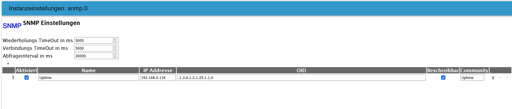

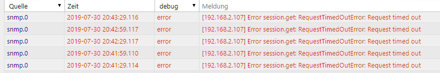

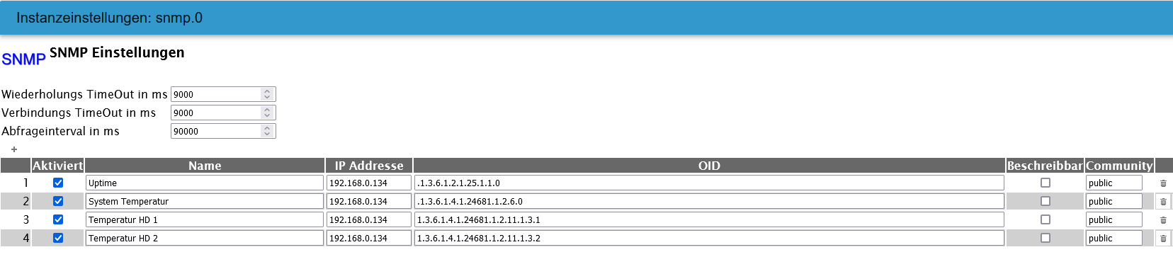

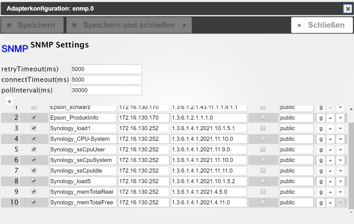

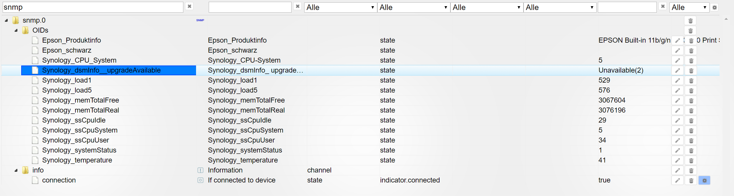

                      Ich probiere es gerade mit Synology. Wisst ihr die Daten, die man hier eingeben muss? Bisher habe ich Fehlermeldung.

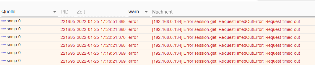

                      snmp.0	2017-10-23 13:54:42.128	error	[192.168.178.24] Error session.get: RequestTimedOutError: Request timed out
                      snmp.0	2017-10-23 13:54:12.120	error	[192.168.178.24] Error session.get: RequestTimedOutError: Request timed out
                      snmp.0	2017-10-23 13:53:42.119	error	[192.168.178.24] Error session.get: RequestTimedOutError: Request timed out
                      snmp.0	2017-10-23 13:53:12.124	error	[192.168.178.24] Error session.get: RequestTimedOutError: Request timed out
                      snmp.0	2017-10-23 13:52:42.117	error	[192.168.178.24] Error session.get: RequestTimedOutError: Request timed out
                      snmp.0	2017-10-23 13:52:12.143	error	[192.168.178.24] Error session.get: RequestTimedOutError: Request timed out

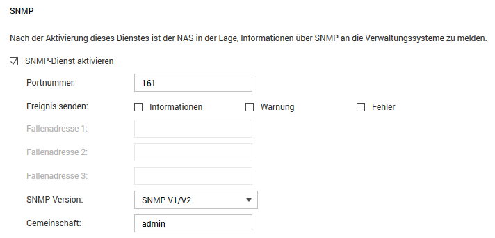

                              Ich probiere es gerade mit Synology. Wisst ihr die Daten, die man hier eingeben muss? Bisher habe ich Fehlermeldung. `

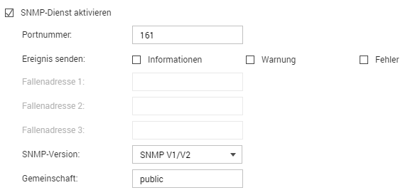

                              Trag mal bei Community "public" ein (ohne " ").
                              Wenn es noch nicht geht, überprüf mal die Firewall-Einstellungen von deinem NAS.
                              (Reboot vom NAS nicht vergessen.)

                                  DAnke!
                                  Ich habe public eingetragen und in den Firewall-Einstellungen auch snmp aktiviert. Ohne Neustart der NAS funktionierte der Adapter sofort und hat Objekte angelegt. 🙂

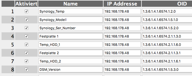

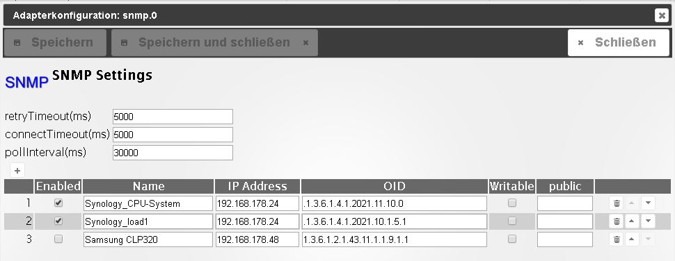

                                      Sind die Objekte so richtig? Was sagen eure Synologys wenn ihr diese OIDS ausprobiert? (ich habe es auch ohne den Punkt am Anfang ausprobiert, ohne Unterschied)

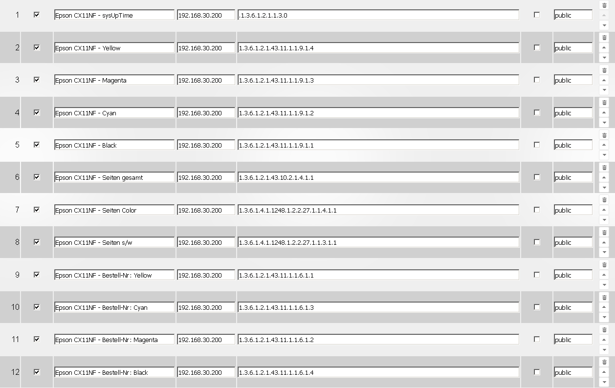

                                        als erstes ein fettes DANKE an die Entwickler.

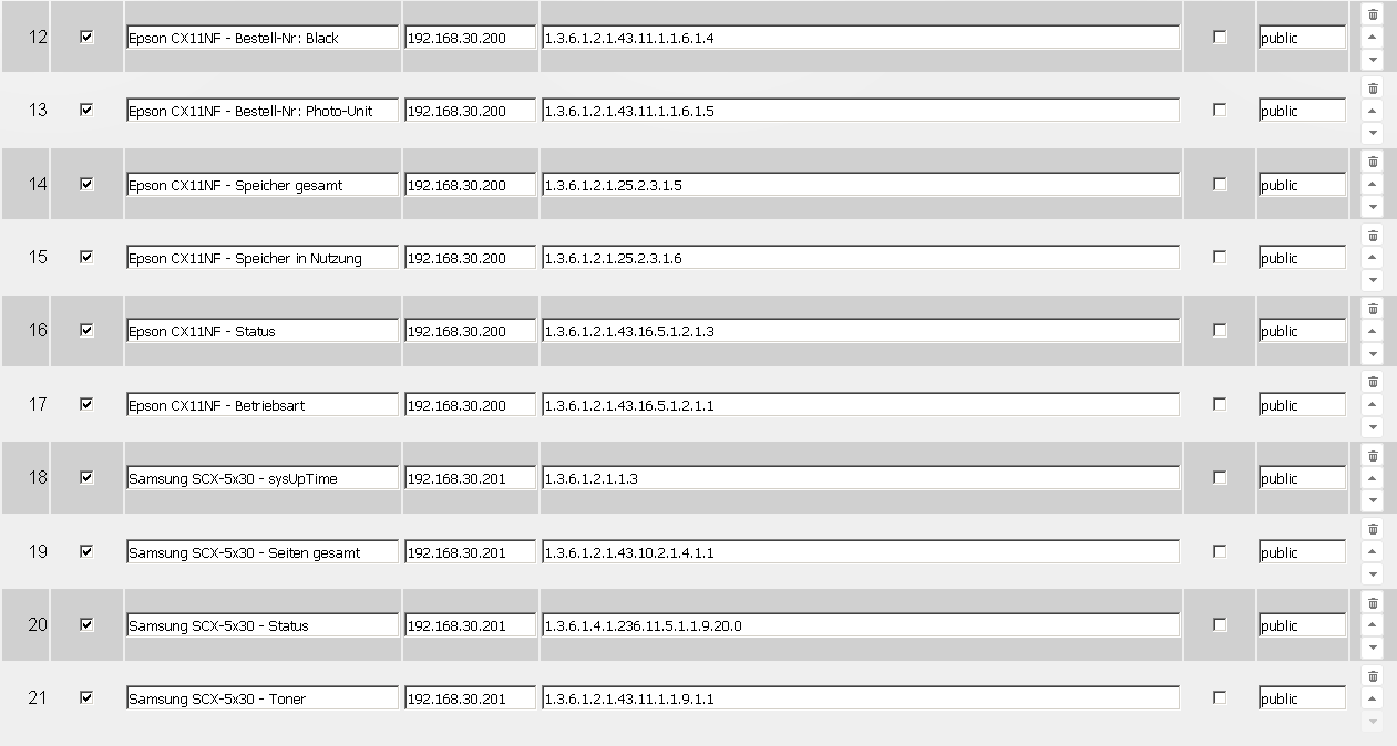

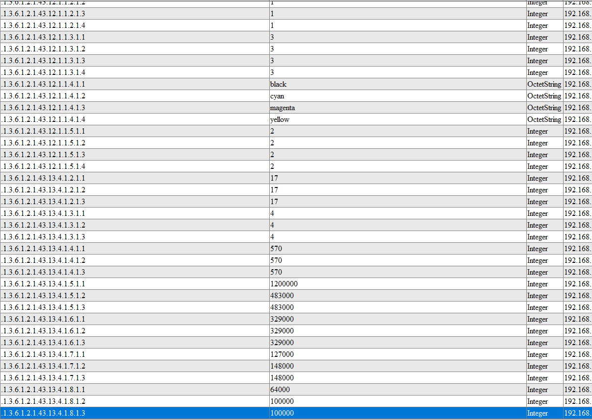

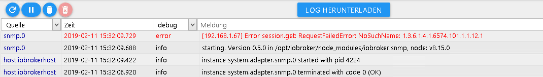

                                        Ich habe bei meinen Druckern beim ersten rumspielen ein paar Unstimmigkeiten entdeckt.
                                        Mein Epson AL-CX11NF liefert laut MIB-Browser Werte für installierten und genutzten Speicher
                                         <instance name="hrStorageSize.1" oid=".1.3.6.1.2.1.25.2.3.1.5.1" valuetype="Integer"><value></value></instance>
                                        im ioBroker-Log erscheint dabei jedoch diese Meldung
                                        snmp.0	2017-10-23 15:02:06.847	error	[192.168.30.200] Error session.get: RequestFailedError: NoSuchName: 1.3.6.1.2.1.25.2.3.1.5
                                        Beim Samsung SCX-5x30 gibt es wie auch beim AL-CX11NF einen Wert für SysUpTime.
                                        Beim AL-CX11NF erhalte ich den Wert in den Objekten. Beim Samsung kommt da ein Log-Eintrag.
                                         <instance name="sysUpTime.0" oid=".1.3.6.1.2.1.1.3.0" valuetype="TimeTicks"><value></value></instance>
                                        iobroker-Log:
                                        snmp.0	2017-10-23 15:02:06.843	error	[192.168.30.201] Error session.get: RequestFailedError: NoSuchName: 1.3.6.1.2.1.1.3
                                        in ioBroker sieht das Ganze so aus….
                                        Gruss
                                        Silvio

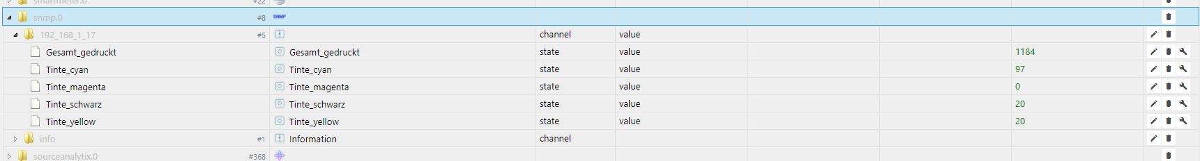

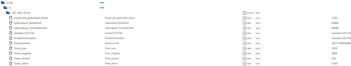

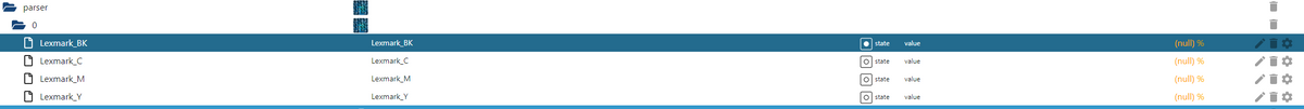

                                          Noch eine Beobachtung: der Wert wird zwar auf der "Objekte" Seite nicht angezeigt (auch nicht nach "Aktualisieren"), ich kann ihn aber dennoch als Datenpunkt in vis Widgets verwendet.
                                            Kann ich leider nicht bestätigen, bei mir werden im vis Editor nur der Pfad "snmp.0.info." angezeigt. "snmp.0.OIDs." fehlt.
