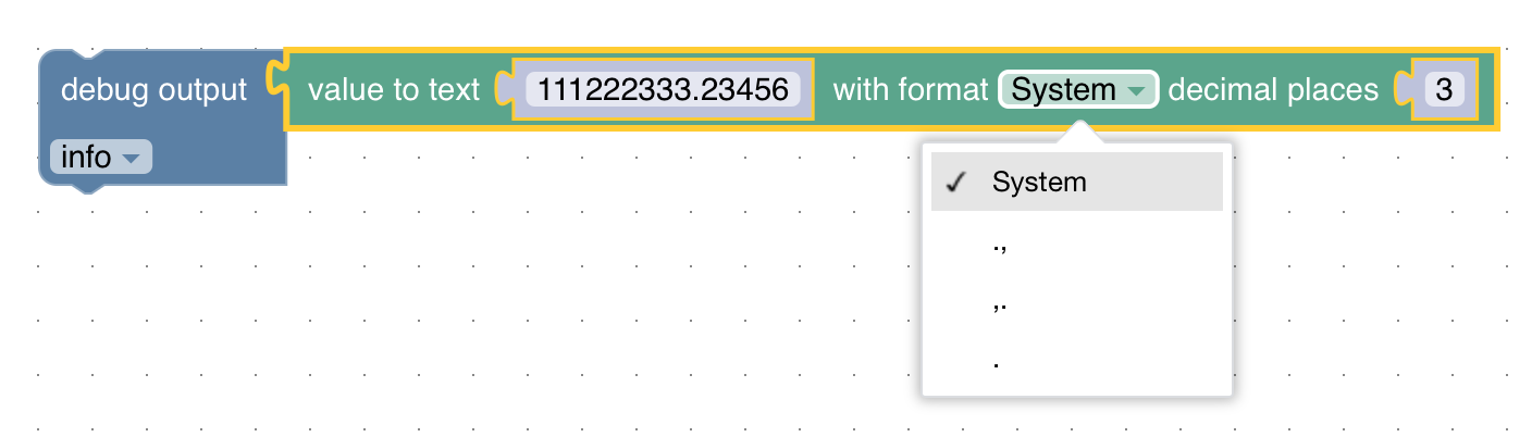

              haus-automatisierung Developer Most Active last edited by
              Danke für die (unbeabsichtigte) Erinnerung, dass ich noch einen neuen Blockly-Block einführen wollte: https://github.com/ioBroker/ioBroker.javascript/pull/1925
              klein0r created this issue in ioBroker/ioBroker.javascript
              closed Added Blockly block to format a numeric value #1925
              D 1 Reply Last reply Reply Quote 3

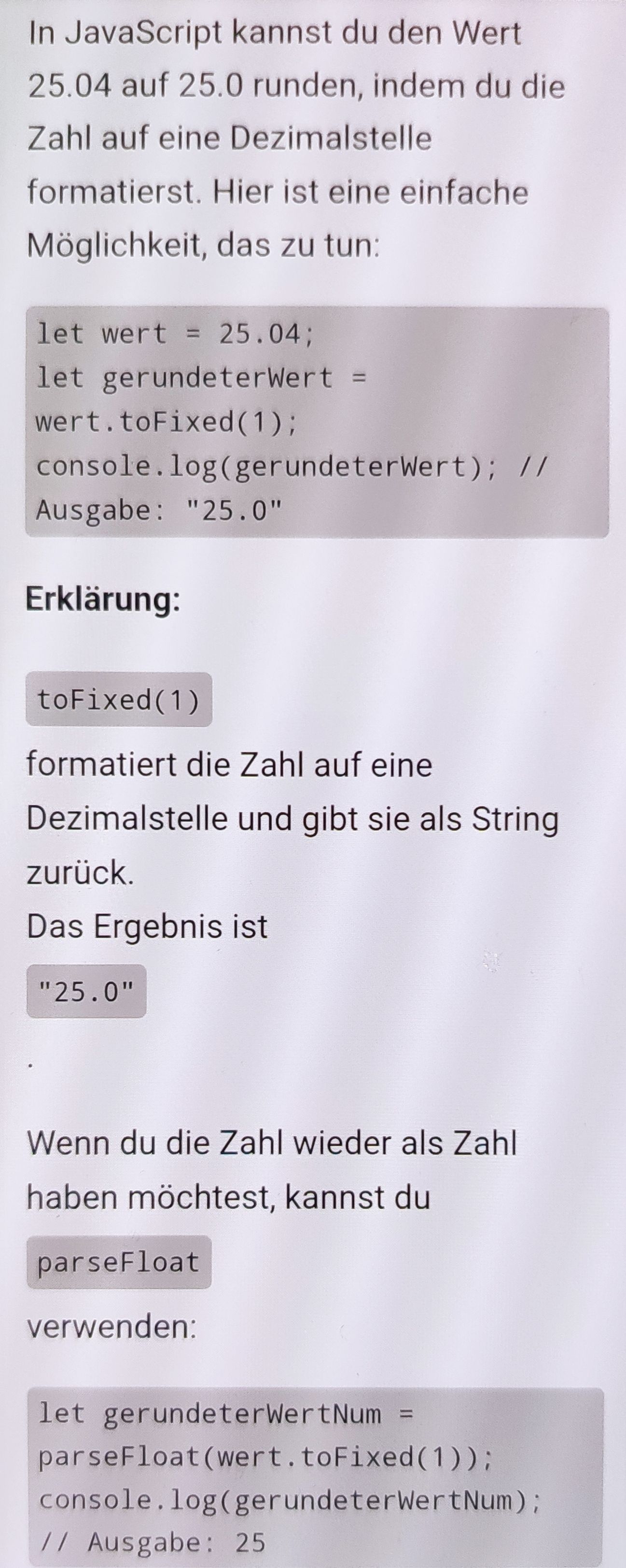

                  OliverIO @DGR last edited by
                  @dgr
                  JavaScript gibt zahlen immer in der kürzest möglichen Darstellung aus.
                  Also
                  float 25.000 immer also 25 und
                  Float 25.001 immer als 25.001
                  Wenn man eine feste Anzahl an Stellen nach dem Komma haben will muss das für JavaScript ein String sein. Daher auch der Befehl toFixed
                  Bitte auc die Besonderheiten bei negativen Zahlen beachten
                  https://developer.mozilla.org/de/docs/Web/JavaScript/Reference/Global_Objects/Number/toFixed

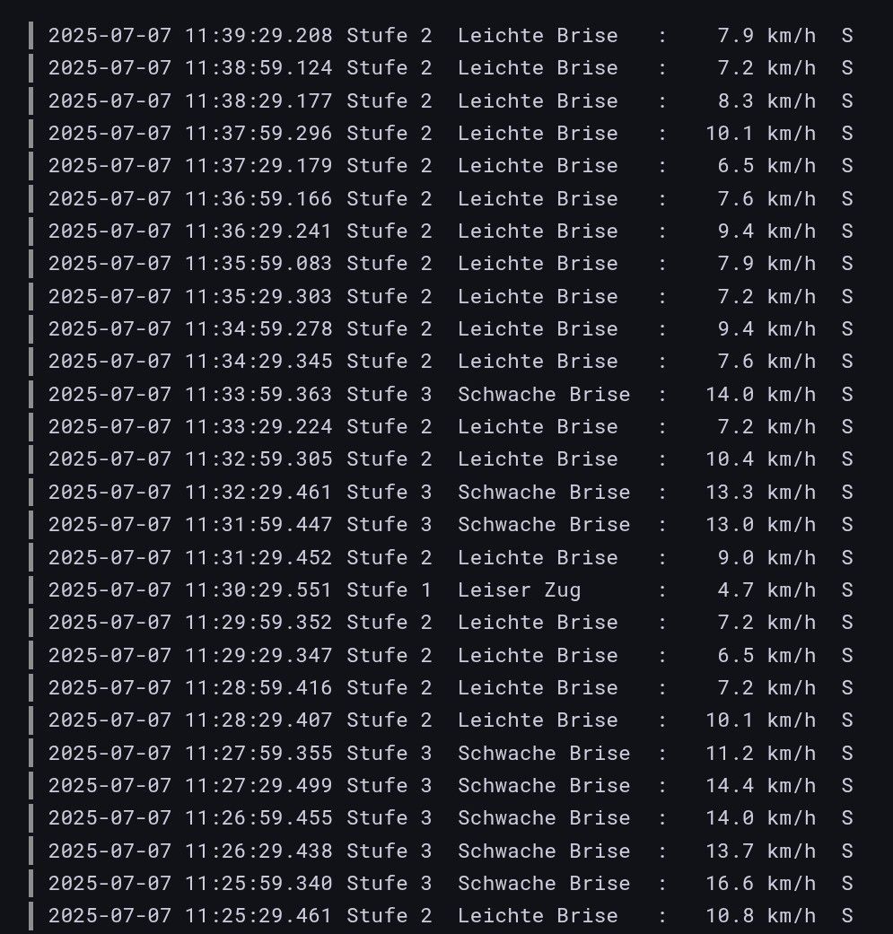

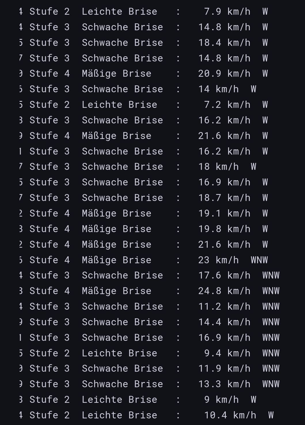

                    DGR @MartinP last edited by
                    @martinp
                    Die Darstellung erfolgt in Grafana. Die eigentliche Ursache bei mir ist wohl doch, dass der zu rundende Wert das Format "Number" hat.
                    haus-automatisierung MartinP 2 Replies Last reply Reply Quote 0

                          • MartinP
                            MartinP @DGR last edited by
                            @dgr sagte in Runden in Blockly:
                            @martinp
                            Mich irritiert eher die letzte Zeile Deines Screenshots ...
                            Grafana formatiert sogar bei "unsichtbarem" Dezimalpunkt die Ziffern der Zahl passend, nur beim letzten Wert ist der vorhandene Dezimalpunkt verschoben...

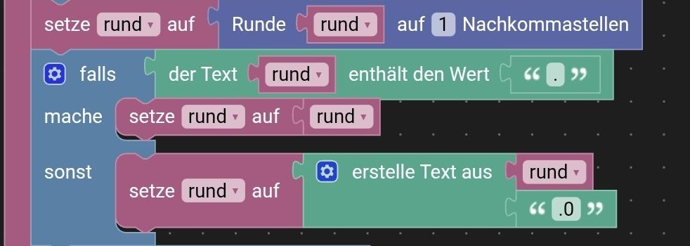

                                    DGR @DGR last edited by
                                    @dgr
                                    Es funktioniert jetzt mit der Umwandlung des Wertes nach String. Vielleicht nicht elegant, aber es läuft.
