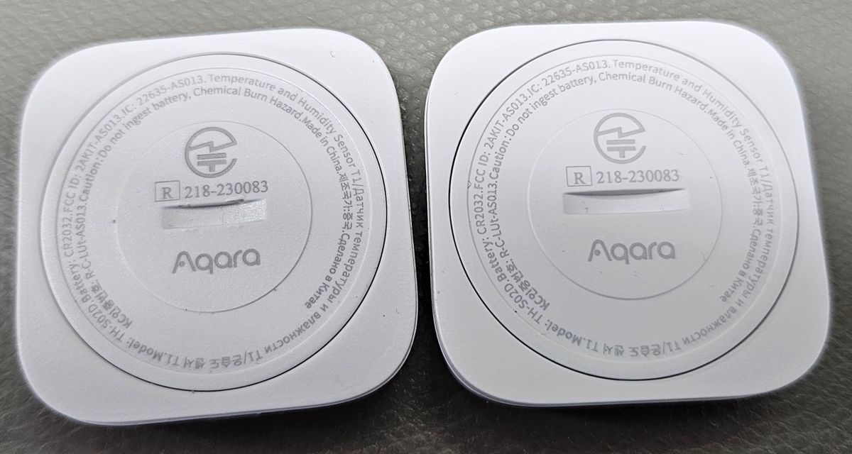

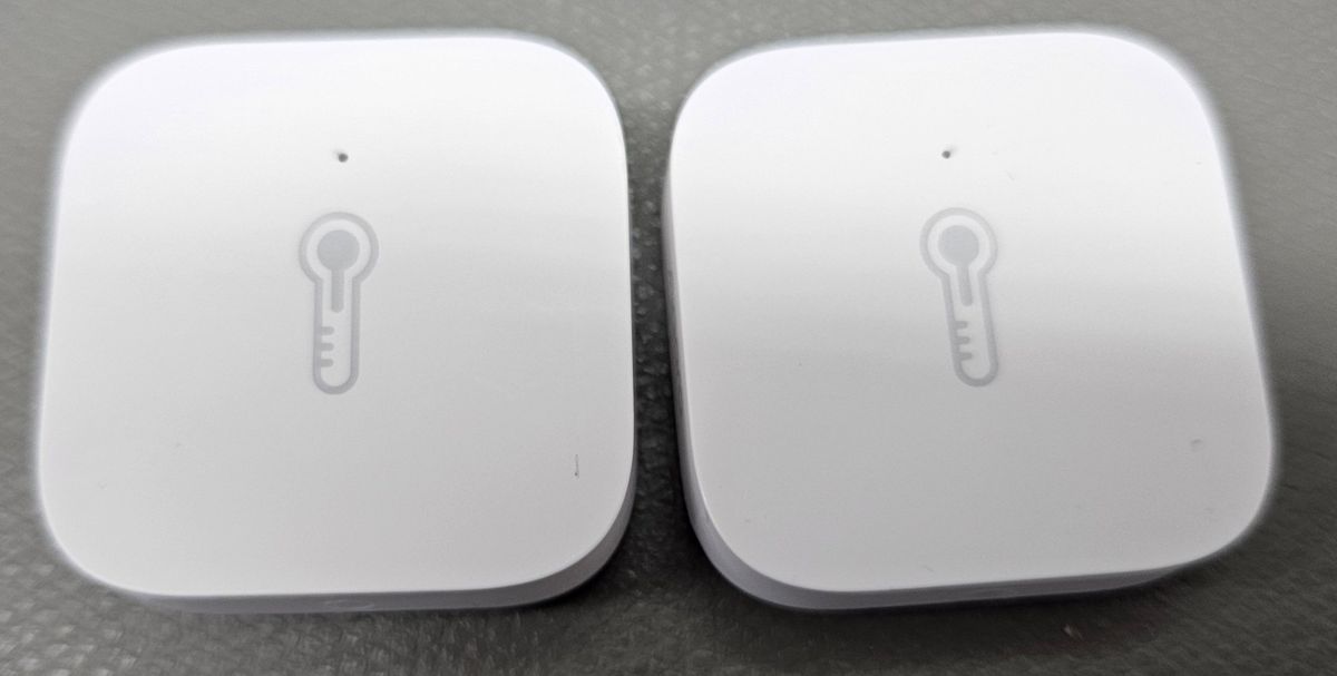

      Hallo Zusammen,
      ich habe hier zwei Temperature and Humidity Sensor T1 auf dem Tisch liegen. Laut der Beschriftung sollen die beiden Geräte identisch sein.

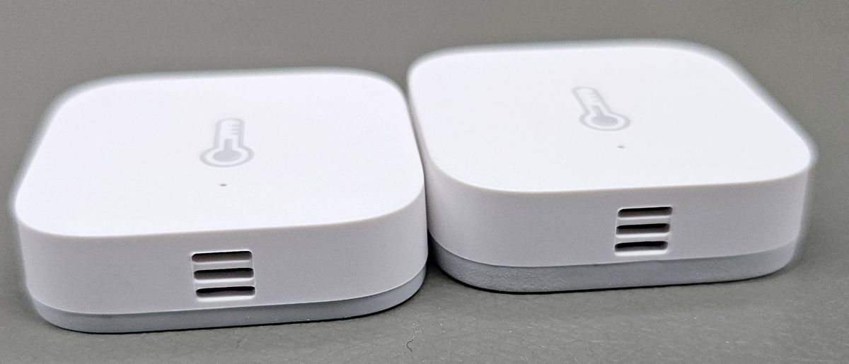

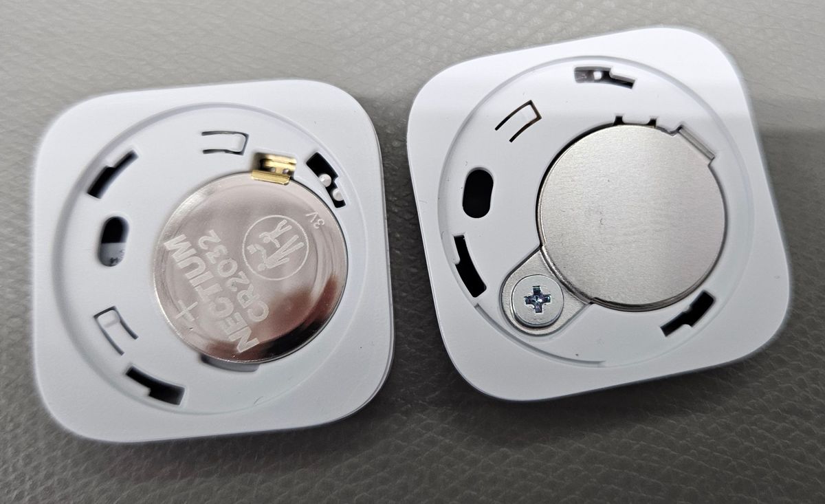

      Leider sind sie das aber nicht, eines der Geräte hat 10mm dicke und im Batteriefach eine Schraube zur Fixierung der Batterie.
      Dieser 10mm Dicke Sensor übermittelt mir auch keine Batteriespannung und keinen Prozentwert an meinen IO-Broker (Das Gerät ist seit mehreren Wochen in Betrieb)
      20250703_111955.jpg 20250703_111856.jpg 20250703_111752.jpg 20250703_111742.jpg
      Leider kann ich online keinerlei Informationen zu den unterschieden finden.
      Laut Aqara Seite müsste der 9mm dicke Sensor das Originalteil sein.
      Hat dazu jemand genauere Informationen?
      danke

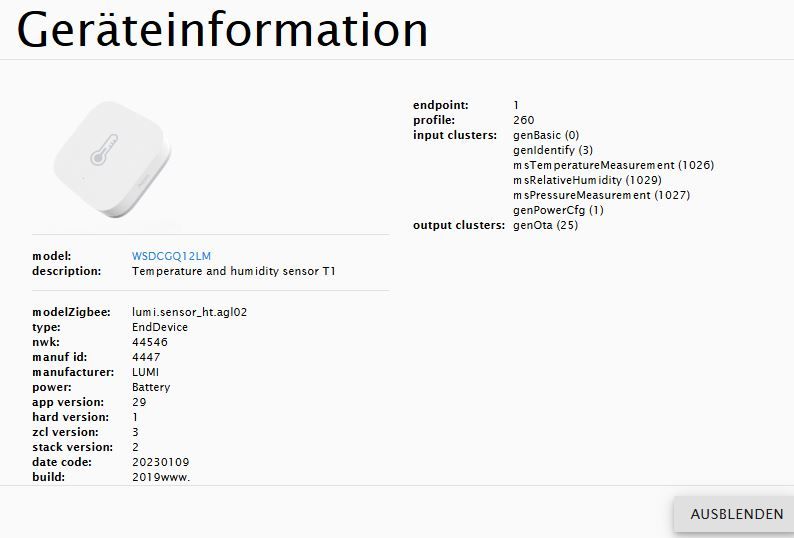

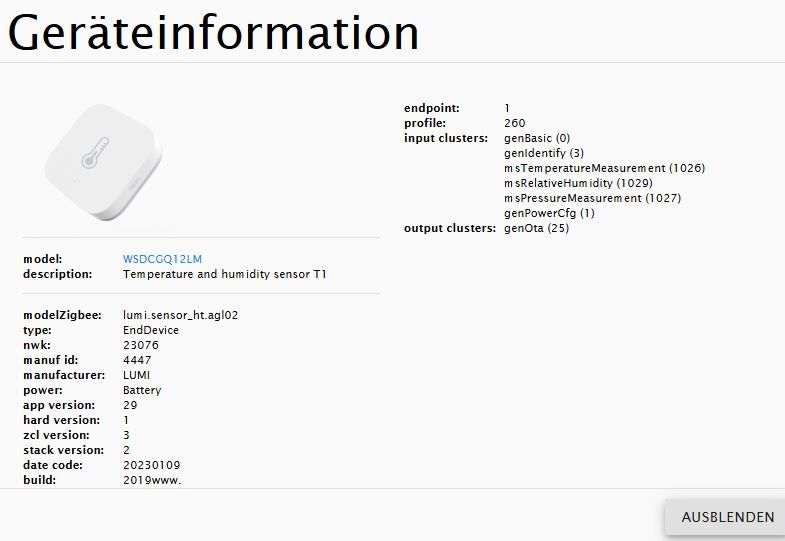

        @freak zeigmal die Infokachel von dem einen und anderen Gerät
        meine Aqaras sehen wie der linke aus.. (also ohne die Schraube)
          Freak @arteck last edited by
          @arteck
          Danke für deine Rückmeldung. Ich habe noch mehr der Sensoren im Einsatz, allerdings haben die auch alle 9mm dicke.
          Die Infokachel ist absolut identisch:

                      Kann es vielleicht sein, dass das Gerät mit der Fixierschraube für die Batterie "old stock" ist?
                      ist ja von der Herstellung wahrscheinlich etwas teurer ... Meist geht es ja in die Gegenrichtung - man entwickelt die Gerät in Richtung kostengünstigerer Produktion...
                      Wenn das Gerät "old stock" wäre, könnte da auch eine ältere (buggy) Firmware drauf sein...
