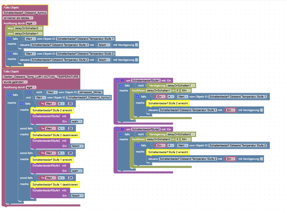

      Ich möchte ein Blockly-Script zur Beschattung an einer Hauswand erstellen. Hierzu soll die Lufttemperatur kontinuierlich gemessen werden und bei Änderung das Script getriggert werden. Das Ganze soll nicht im Winter stattfinden (Datenpunkt Jahreszeit_Winter). Außerdem sollen alle Beschattungsstufen sofort deaktiviert werden, wenn der Datenpunkt „Schattenbedarf_Ostwand_Azimut“ von TRUE auf FALSE wechselt.
      Zur Beschattung selber soll es zwei Beschattungsstufen geben. Wenn die Temperatur größer 26°C ist, soll mit 5 Minuten Zeitverzögerung die erste Beschattungsstufe angehen. Wenn die Temperatur größer gleich 30°C ist, soll die zweite Beschattungsstufe angehen, ebenfalls mit 5 Minuten Zeitverzögerung. Dies soll auch rückwärtig passieren. Wenn die Temperatur unter 30°C fällt, soll die Beschattungsstufe 1 weiterhin aktiv bleiben. Beide Beschattungsstufen sollen deaktiviert werden, wenn die Temperatur kleiner 24°C gemessen wird, ebenfalls mit einer Zeitverzögerung von 5 Minuten. Die Frage ist jetzt, ob das hier unten aufgefüllte Blockly-Script so umgesetzt werden kann.

      Vielleicht kann mir jemand weiterhelfen?
      Vielen Dank im Vorraus.
      Takahara

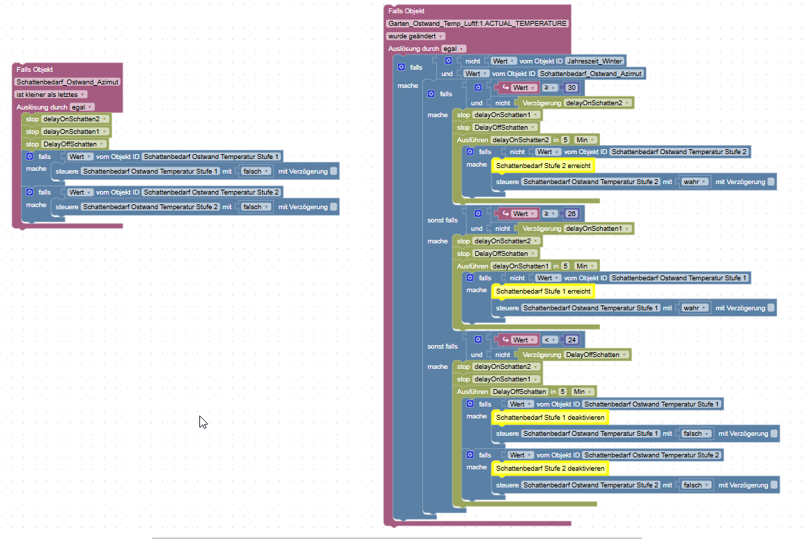

        @takahara bitte das Blockly auch zeigen.
          Takahara @Homoran last edited by
          @homoran said in Schattenbedarf || 2 Temperaturstufen:
            paul53 @Takahara last edited by paul53
            @takahara sagte: Wenn die Temperatur unter 30°C fällt, soll die Beschattungsstufe 1 weiterhin aktiv bleiben.
            In deinem Skript bleibt auch Stufe 2 aktiv bis die Temperatur unter 24 °C fällt.

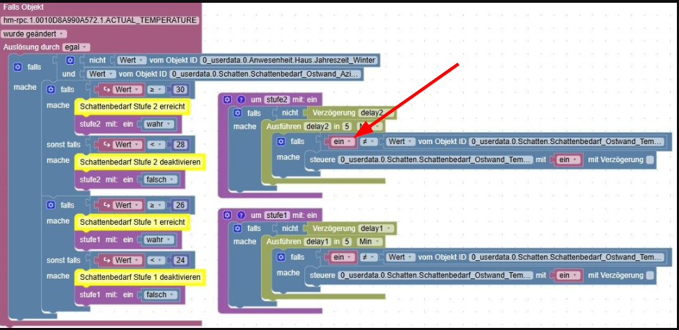

            Vorschlag:
              Takahara @paul53 last edited by
              @paul53 said in Schattenbedarf || 2 Temperaturstufen:
              Vorschlag:
              Woher bekomme ich das "ein"?
                @takahara sagte: Woher bekomme ich das "ein"?
                Das ist der Funktionsparameter. Die Variable wird automatisch erstellt.

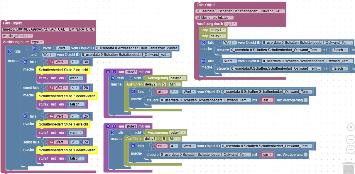

                  Wenn ich alles richtig verstanden habe, dann sollte dies das fertige Blockly-Script sein.
