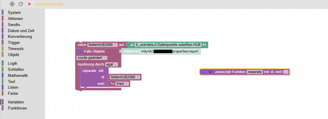

                Wenn ich den mqtt Datenpunkt in einem Blockly trigger und dann die Funktion ausführe:
                Funktionsname: separate
                Variable: "id": folder (z. B.: 0_userdata.0.Datenpunkte.solarflow.HUB)
                Variable: wert: Json nach Objekt, getriggerter JSON-Wert
                Funktion:
                const data = wert;
                const dataObj = JSON.parse(data);
                const prefix = id;
                for (const pack of dataObj.packData) {
                    const sn = pack.sn;
                    const path = `${prefix}.${sn}`;
                    if (!existsObject(path)) {
                        setObject(path, {
                            type: 'folder',
                            common: {
                            native: {},
                    for (const [key, value] of Object.entries(pack)) {
                        if (key !== 'sn') {
                            const statePath = `${path}.${key}`;
                            if (existsState(statePath)) {
                                setState(statePath, value, true);
                            } else {
                                createState(statePath, value);
                error:
                SyntaxError: "[object Object]" is not valid JSON
                ok, dann Blockly geändert zu:
                wert: getriggerter JSON-Wert
                error
                TypeError: dataObj.packData is not iterable
                hmmm?

                  @maxclaudi Dann ist der Wert schon ein Objekt und kein String (JSON) mehr. Also kann JSON.parse weg.
                  Aber warum überhaupt Blockly? Die 3 Zeilen für den Trigger kannst jetzt auch noch direkt in JS schreiben… 🙂

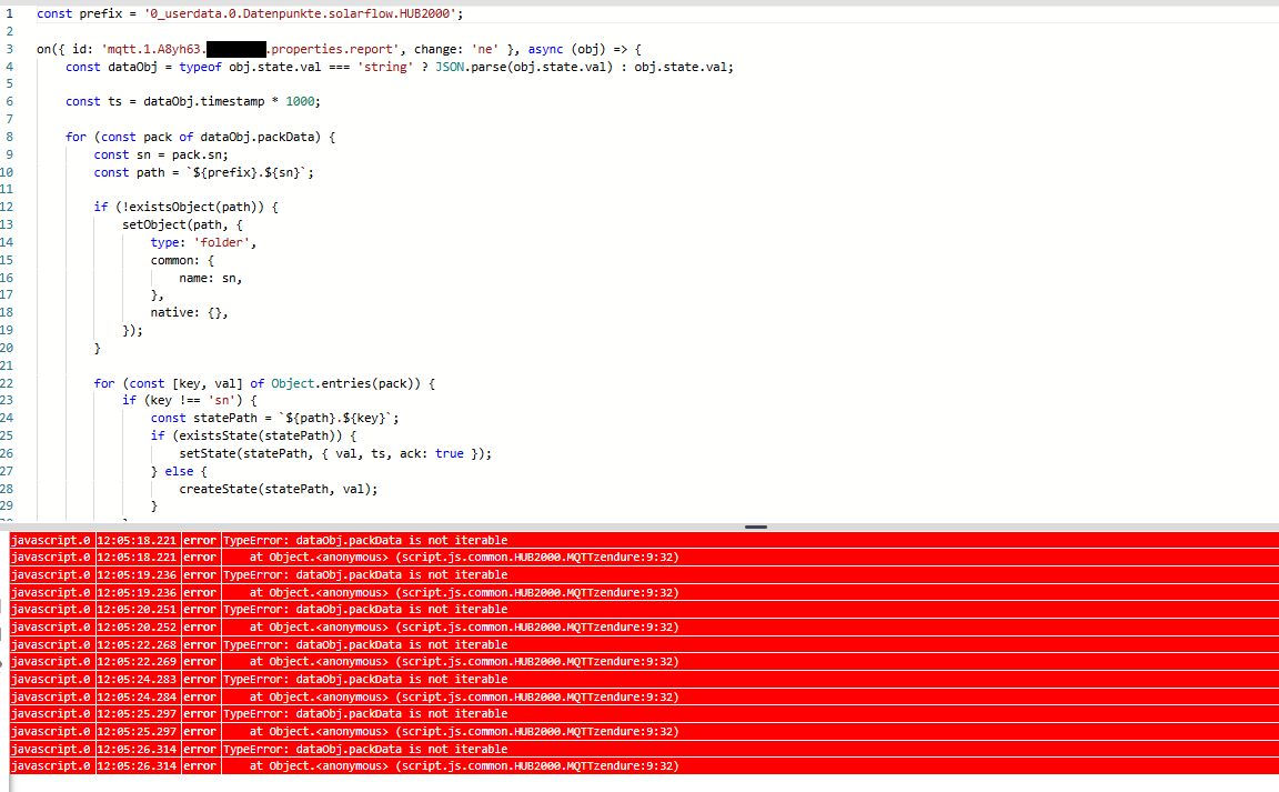

                      Ohne Blockly mit Deinem letzten Code gleiches Problem:
                      const prefix = '0_userdata.0.Datenpunkte.solarflow.HUB2000';
                      on({ id: 'mqtt.1.A8yh63.xxxxx.properties.report', change: 'ne' }, async (obj) => {
                          const dataObj = typeof obj.state.val === 'string' ? JSON.parse(obj.state.val) : obj.state.val;
                          const ts = dataObj.timestamp * 1000;
                              const sn = pack.sn;
                                  setObject(path, {
                                      type: 'folder',
                                      common: {
                                      native: {},
                              for (const [key, val] of Object.entries(pack)) {
                                  if (key !== 'sn') {
                                          setState(statePath, { val, ts, ack: true });
                                      } else {
                                          createState(statePath, val);
                      error
                      xxxxxx: wurde nur id unkenntlich gemacht
                      Edit/PS:
                      Sollte man es mit einem vorgesetzten try versuchen?
                      "packData" ist nicht immer enthalten.
                      Das allein wird aber nicht der Fehler sein?

                        @maxclaudi sagte in Wie json automatisch Datenpunkte in richtige Verzeichnise?:
                        Ne, ist ein anderes Problem (und eine ganz andere Meldung) 🙂 Einen Schritt weiter.
                        Ah okay, die Beispiele oben haben immer ein Array enthalten.

                            • maxclaudi
                              maxclaudi @haus-automatisierung last edited by maxclaudi
                              musste einige gets publishen.
                              Jetzt wird auch die sn übertragen.
                              Leider werden jetzt alle anderen states nicht mehr aktualisiert.
                              Nur packData.
                              ist ja auch klar,
                              if (dataObj.packData && Array.isArray(dataObj.packData)
                              muss dann noch erweitert werden, dass alles andere OHNE packData wie bisher angelegt und aktualisiert wird.
