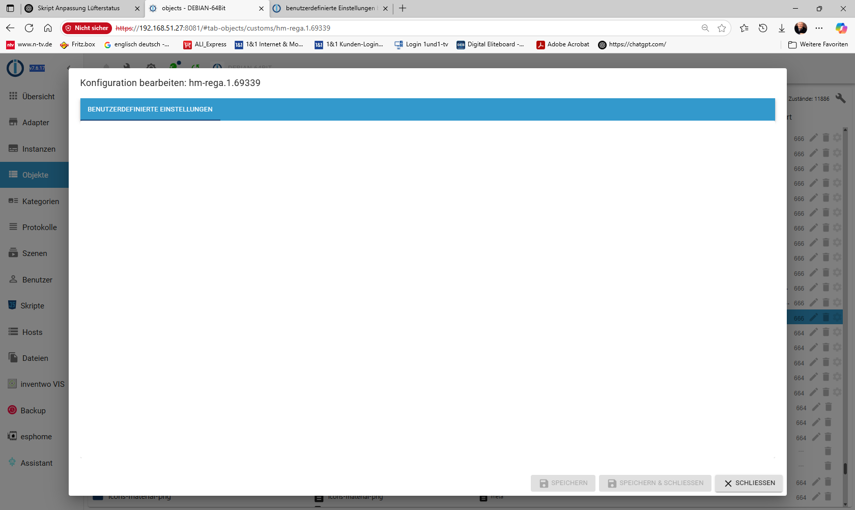

      In den Objekten kann ich keine "benutzerdefinierten Einstellungen" mehr vornehmen. ( Zahnrad ganz rechts ). Früher konnte ich den Objekten die Cloud_Zugehörigkeit geben.
      Weder bei neuen Objekten noch bei vorhandenen Objekten kann ich dieses anwenden.
      Alle Adapter sind aktuell. Die entsprechende Seite bleibt, bis auf die Überschrift ) leer.
      Bin ratlos.

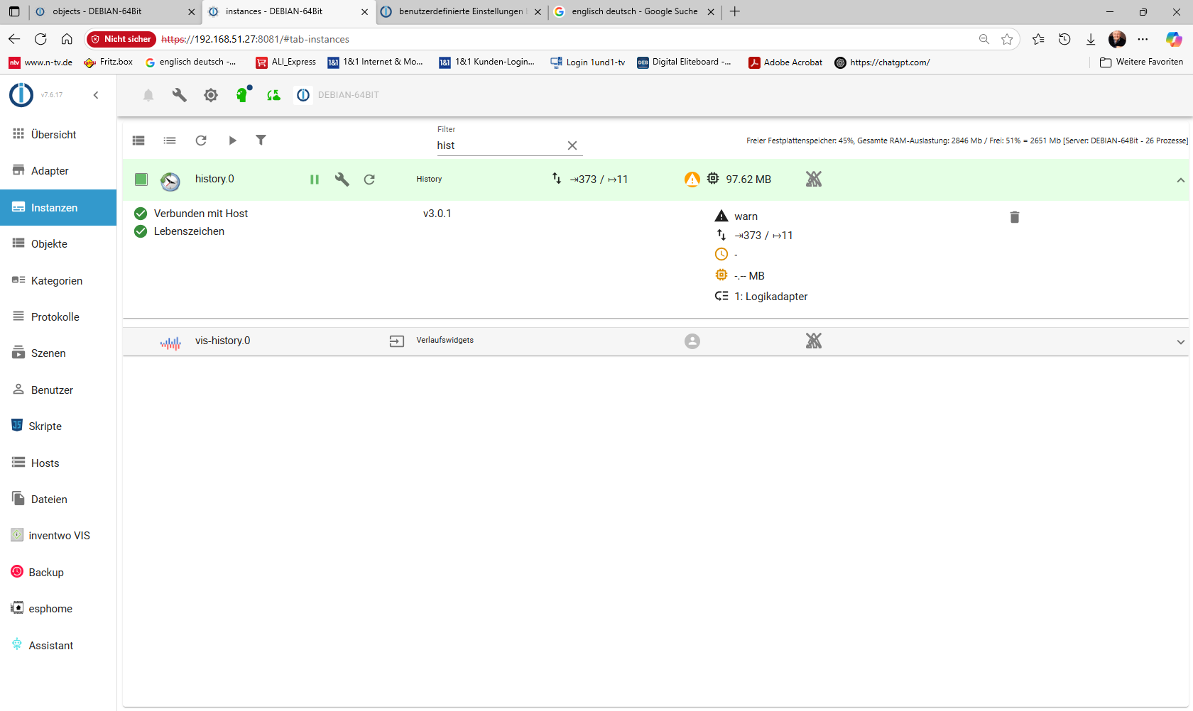

          Der Adapter/Instanz "history" läuft aber
          Das gleiche im anderen Browser.
          Hystory_Werte werden geschrieben, das sehe ich an den Auswertungen.

            Hast du schon einmal ioBroker komplett neu gestartet? Bei mir verbraucht der History Adapter 170 MByte an, auch wenn er nur 3 Datenpunkte trackt.
              reinhard-boehm @Feuersturm last edited by reinhard-boehm
              @feuersturm Ja, na klar. Auch den Admin-Adapter reinstalliert.
              Werde das wohl auch mit dem History-Adapter machen
              UPDATE:
              History-Adapter neu installiert - alles okay - es geht wieder :-))
              Danke - auch für den Tipp mit "iob diag" ( kannte ich noch nicht ).
