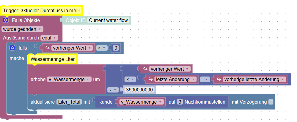

      Ich habe mir das Sonoff Wasserventil geleistet und schon verbaut.
      Der Datenpunkt "Current water flow" liefert bei mir Werte von 0,8-0,9 m³/h. (Der Wert schwankt, da wir einen Grundwasserpumpe verwenden)
      Ich habe ein Script nach der Idee von @paul53 versucht abzuwandeln, da ging es einen Totalzähler auf Grund der aktuellen Leistung zu berechnen.
      Ich raffe es nicht, m³ auf l mit der richtigen Formel zu berechnen.
      Gewünscht: Ein fortlaufender Mengenzähler

          paul53 @metaxa last edited by
          @metaxa
          1 m³/h = 1000 l/h = 1000/3600000 l/ms = 1/3600 l/ms.
          Du musst 6 Nullen entfernen.

              • metaxa
                metaxa @paul53 last edited by metaxa
                @paul53 sagte in Wassermenge mit Durchfluss berechnen:
                @metaxa
                Herzlichen Dank! Werde ich heute NM testen!
                @homoran sagte in Wassermenge mit Durchfluss berechnen:
                @metaxa wobei dein "Zähler" anscheinend nur 100l/h genau misst.
                Ob dann eine Umrechnung in Liter sinnvoll ist,....
                Naja, ich muß mir einmal dás reale Ergebnis ansehen, in der Gartenbewässerung spricht man von l und nicht im m³. Das Runden auf 3 Kommastellen, stammte noch von der Umrechnung W auf kW, um das Feintuning hatte ich mich noch nicht gekümmert, zumal duch meine 6 Stk. 0 zu viel, eh keine Werte rauskamen.
                Nochmals lieben Dank für Eure Inputs!

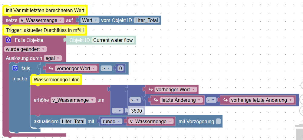

                  paul53 @metaxa last edited by paul53
                  @metaxa sagte: Werde ich heute NM testen!
                  Du musst bei Skriptstart den DP-Wert von "Liter_Total" in die Variable einlesen, da sonst bei jedem Skriptstart wieder mit 0 begonnen wird.
                  metaxa 1 Reply Last reply Reply Quote 1
                  • metaxa
                    @paul53 sagte in [gelöst] Wassermenge mit Durchfluss berechnen:
                    👍 Danke!
