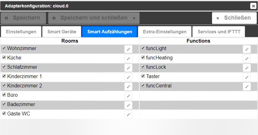

      Im Adapter cloud wird aber funcLight, funcHeating, funcLock, Taster und funcCentral aufgelistet.
      Warum das und wie kann ich das beheben?

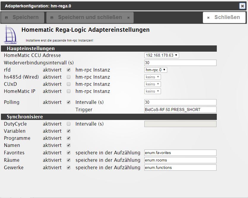

        (Vorausgesetzt du hast in ioBroker in den Einstellungen vom hm-rega Adapter die Synchronisation der Gewerke und Räume aktiviert.)
        Da du im Cloudadapter aber die Gewerke funcLight, funcHeating, funcLock, Taster und funcCentral stehen hast, wirst du die Synchronisation aktiviert haben. Diese "funcLight", "funcHeating",.. Sind die internen Standardnamen aus der CCU. Du kannst die Gewerke in der CCU löschen, dann im ioBroker löschen und anschließend in der CCU wieder anlegen und neu Synchronisieren. Dann tauchen auch die richtigen Namen auf. (Heizung, Licht,..)
        Du sagst du hast keine enum.rooms in ioBroker. Hast du die Räume denn in der CCU überhaupt angelegt? Wenn ja -> wie oben erwähnt prüfen, ob die Synchronisation der Räume im hm-rega Adapter aktiviert ist.

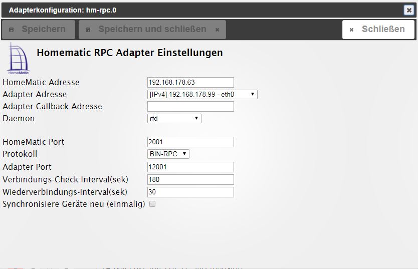

          Hast Du den Adapter hm-rpc installiert und konfiguriert?
          Bitte einen Screenshot der Konfig posten
          Hast Du den Adapter hm-rega installiert und konfiguriert? Der ist u.a. für die Übertragung der Räume und Gewerke zuständig
          Siehe Doku hm-rpc (http://www.iobroker.net/docu/?page_id=2829&lang=de) und hm-rega (http://www.iobroker.net/docu/?page_id=2825&lang=de)

            Ich hab hier mal einige Screenshots beigefügt.

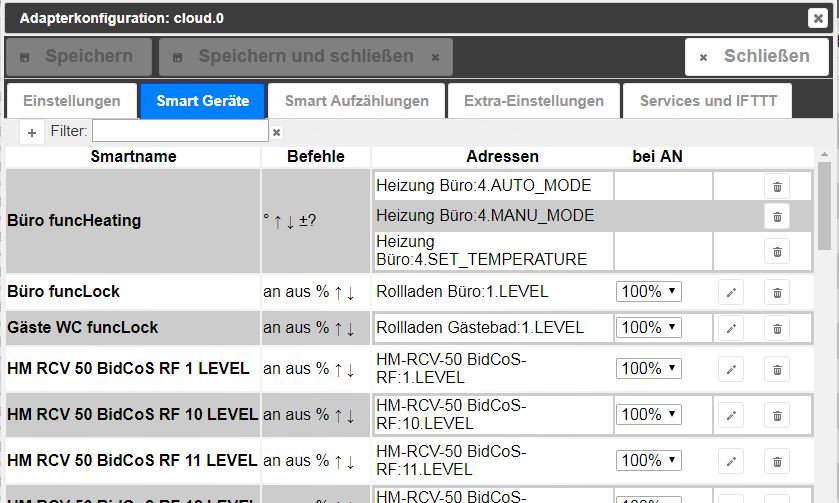

            Ich finde es sehr verwirrend wie die einzelnen Geräte dann auch in der Cloud Konfiguration unter Smart Geräte auftauchen. Oder mache ich Fehler bei der Namensvergabe der einzelnen Geräte?
            Und die Steuerung über Alexa funktioniert auch noch nicht. Wenn ich Alexa sage, dass sie "Heizung Büro" auf 23 Grad stellen soll, antwortet sie mir, dass sie mehrere Geräte für "Heizung Büro" hat….und dann?

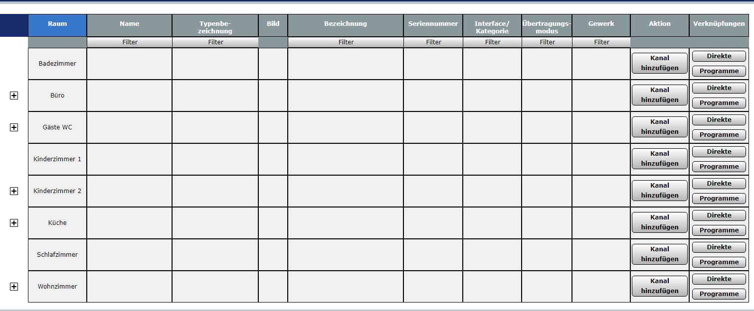

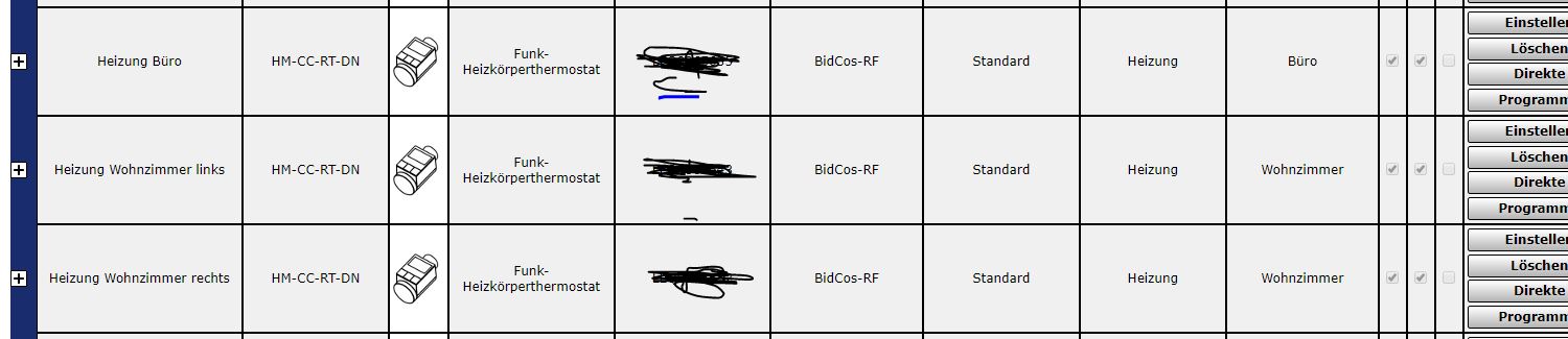

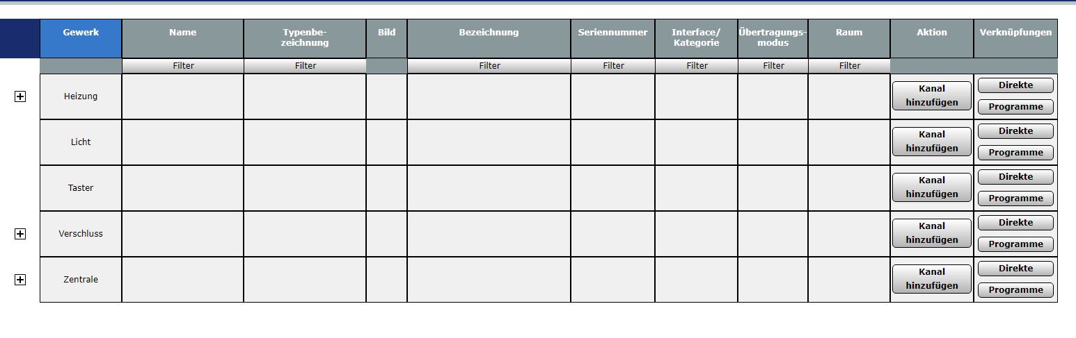

              geh mal bitte auf die CCU und rufe Einstellungen - Gewerke auf und schließe es wieder.
              Danach bitte den hm-rega Adabter restarten.
              Dann in dem Reiter Aufzählungen, die $-Namen löschen (die richtigen müssten da jetzt drin sein.
              deine CCU hat die Variablen für die Namen übermittelt.

                  Ich habe jetzt zum Test folgendes gemacht:
                  1. Ich habe alle Gewerke in der CCU gelöscht.
                  2. hm-rega neugestartet in der Hoffnung, dass auch im Cloud Adapter die Gewerke verschwinden.
                  Tun sie aber nicht. Und ich weiß auch nicht, wie ich sie da rauslöschen kann. Ich kann zwar die Haken entfernen,
                  aber es gibt keinen Löschen Button oder ähnliches.
                  Dann habe ich zum Test in der CCU ein Gewerk "Heizung" wieder hinzugefügt.
                  hm-rega wieder neugestartet.
                  Trotzdem keine Veränderung. Weder sind die alten Sachen rausgelöscht, noch steht die Heizung jetzt drinnen.

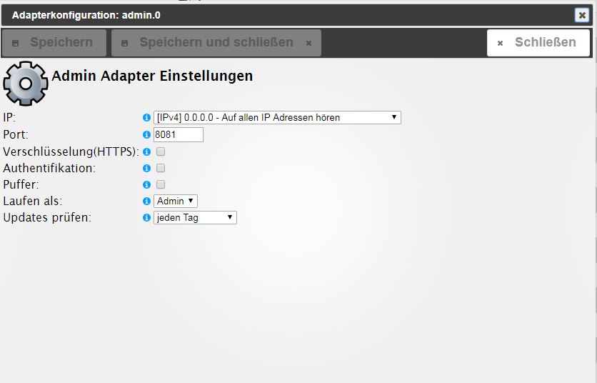

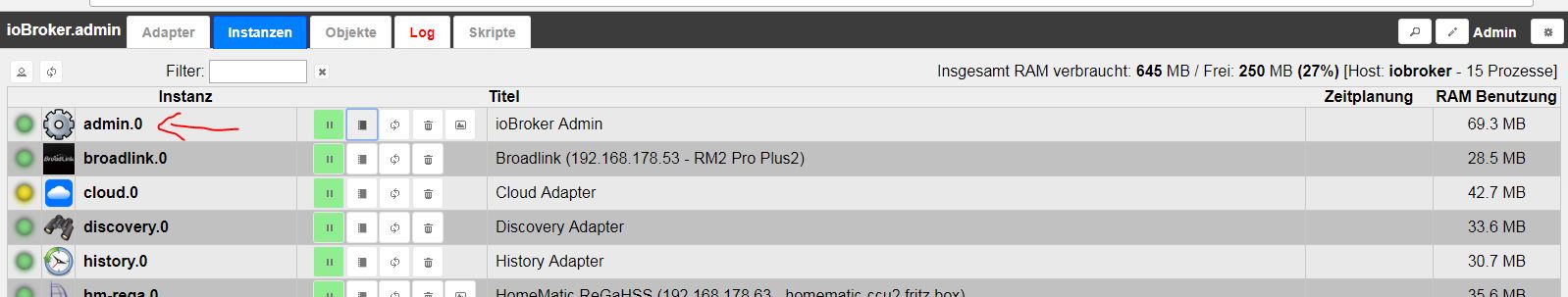

                      Du meinst in der Admin Instanz unter dem Reiter "Aufzählungen"
                      Habe ich leider nicht….
                      • eric2905
                        eric2905 last edited by
                        Nein, ich meine in der Admin-Oberfläche den Reiter Aufzählungen - den Du nicht eingeblendet hast.
                        Lies Die mal bitte die Admin-Doku, speziell den Abschnitt zu den Reitern durch ==> http://www.iobroker.net/docu/?page_id=5 … =de#Reiter
                        Gruß,
                        Eric
                        Von unterwegs getippert
                          BennyB2912 last edited by
                          Oh man….diesen Reiter habe ich die ganze Zeit gesucht. Ich wusste allerdings nicht das man ihn aus und einblenden kann.
                          Jetzt sieht das ganze etwas besser aus.

                          Welcher Name des Gerätes ist der für Alexa ausschlaggebend um darauf zu reagieren und spielen dabei Gewerk und Raum eine Rolle, oder muss ich das alles mit in den Namen packen?
