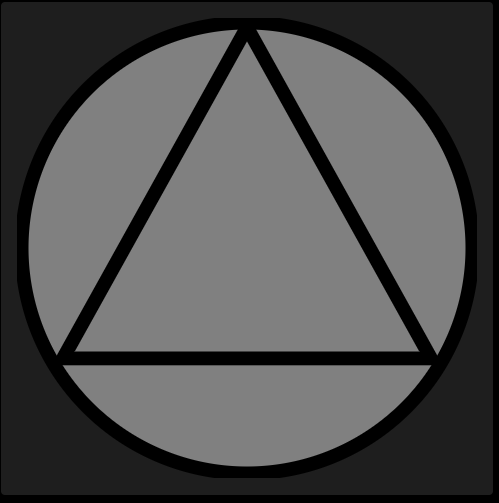

      Ich möchte ein einfaches Pumpensymbol (Kreis mit einem Dreieck), das die Füllfarbe ändert, wenn die Pumpe läuft.
      Ich habe nichts passendes für mich gefunden, und habe stattdessen einfach ein HTML Widget genommen.
      Wieso habe ich z.B. kein SVG Shape genommen und für den Kreis und das Dreieck eine Gruppe gemacht werdet Ihr euch vielleicht fragen. Ich möchte, das das Symbol automatisch anhand der Bildschirmauflösung skaliert. Das heisst, das dann die Leitung auch immer in der Mitte der Pumpe ist. Und das Dreieck immer in der Mitte des Dreieck.

      Da ist der Kreis dann aber einfach Schwarz

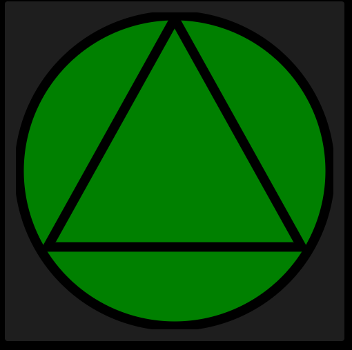

                            Die Speicherladepumpe kann ich nicht beschreiben.
                            Drum habe ich mal die zisternenpumpe genommen. Aber im anderen HTML Objekt nicht getauscht.
                            Funktioniert.
                            Vielen Dank
