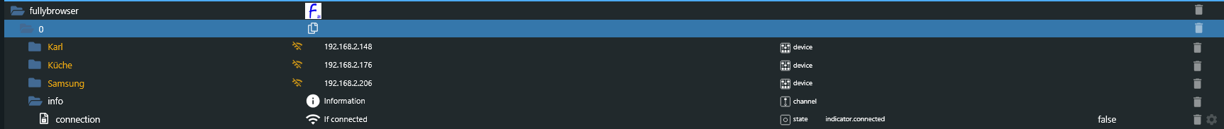

      Hallo, meine 3 Tablets verbinden sich nicht mehr mit dem FullyBrowser. Bin mir keiner Schuld bewusst was geändert zu haben. System sollte aktuell sein.

      • wendy2702
        wendy2702 last edited by
        Sind die Tablets denn unter den IP Adressen vom iobroker aus per Ping erreichbar?
          Thomas Braun Most Active @gluecksmann last edited by Thomas Braun
          @gluecksmann sagte in Fully Browser verbinden sich nicht mehr:
          HUST
          Pending Updates: 216
          Updates fahren.
          Solltest du auch umstellen:
          System is booting into 'graphical.target'. Usually a server is running in 'multi-user.target'. Please set BootTarget to 'multi-user.target' or run 'iobroker fix'
            system.adapter.vis.0                    : vis                   : raspberrypi                              -  enabled
          vis läuft nicht.
          • Z
            zahnheinrich @gluecksmann last edited by
            @gluecksmann
            Schuss ins blaue:
            Mqtt Einstellungen im iobroker und/oder auf den tablets falsch
            • BananaJoe
              BananaJoe Most Active @gluecksmann last edited by BananaJoe
              @gluecksmann Testen ob du die 3 Tablets denn auch über deren IP-Adresse und Port 2323 erreichen kannst,
              dann ob bei denen MQTT eingestellt ist.
              Und dann ob die Adapter Einstellungen passen (MQTT oder http mode etc.)
              Eventuell hast du ja auch noch etwas anderes gemacht und die 3 Tablets haben jetzt neue IP-Adressen per DHCP bekommen
              • G
                @bananajoe
                Hallo, habe Updates gefahren. Neu gestartet, Passwörter neu gesetzt ect. Irgendwas hat geholfen. Ich danke für die Unterstützung.
                  Homoran Global Moderator Administrators @gluecksmann last edited by
                  @gluecksmann sagte in Fully Browser verbinden sich nicht mehr *gelöst*:
                  @thomas-braun sagte in Fully Browser verbinden sich nicht mehr *gelöst*:
                  vis läuft nicht.
                  wird jetzt wohl laufen
